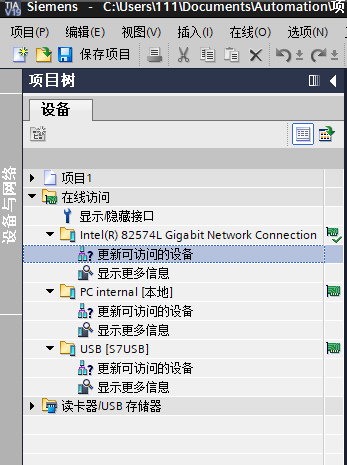

操作步骤:
1. 打开博途项目视图的项目树的“在线访问”,选择正确的计算机网卡。
2. 双击“更新可访问设备”。可访问设备及其 IP 地址显示。
图形用户界面, 文本, 应用程序
描述已自动生成
3. 点击S200伺服驱动器的“在线和诊断”功能。
和选中设备建立了在线连接,“在线访问”功能视图打开。

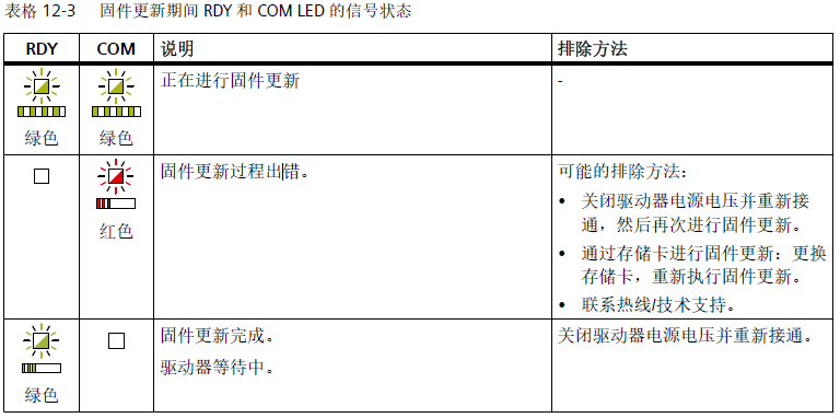

检查固件升级是否完成?
升级结束时,Startdrive 会显示一条消息。
也可以根据 LED 信号状态检查驱动器是否完成了固件升级。
