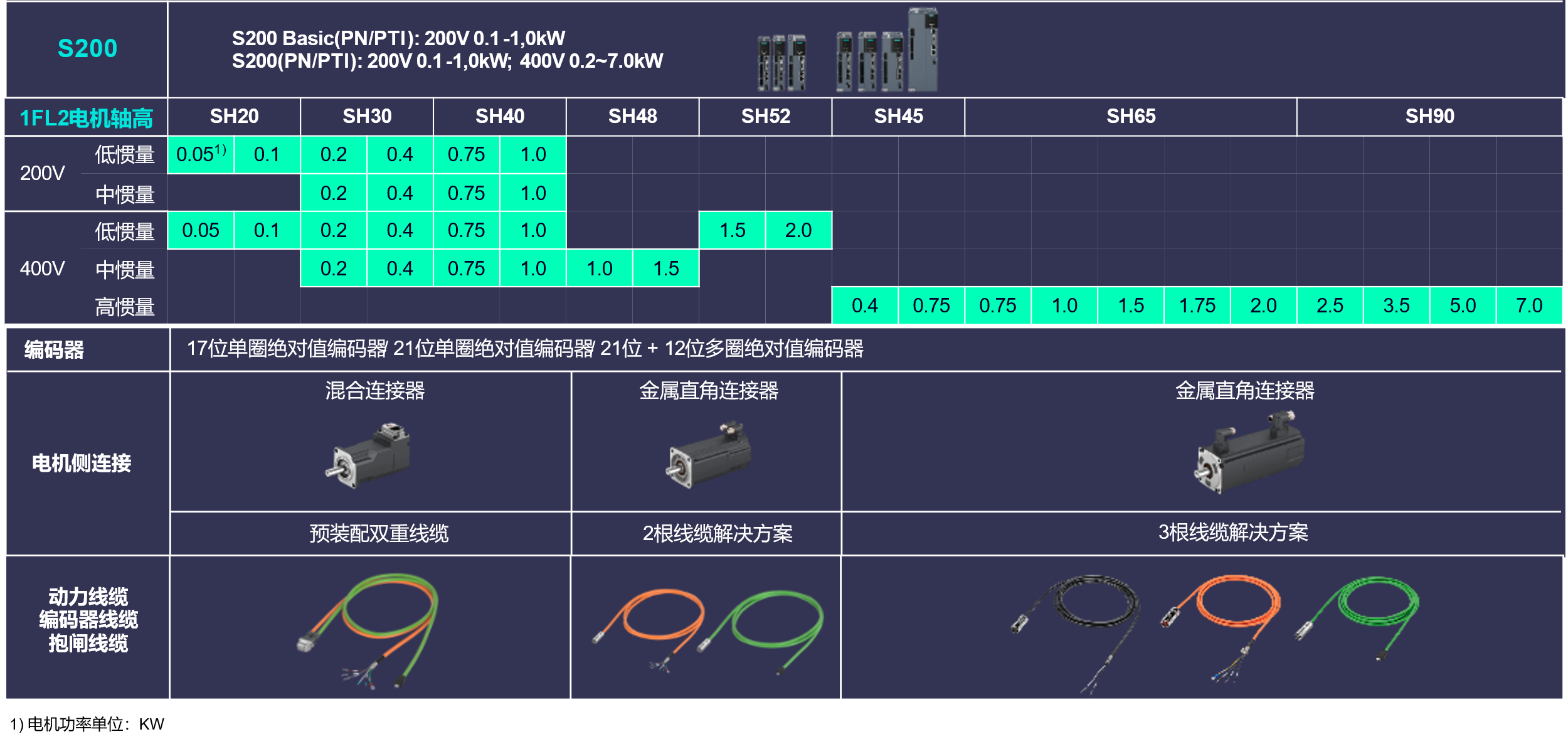

- 轴高20/30/40的电机:预装双重电缆解决方案,配有“One-Push-Lock” 电机连接器,将动力电缆(可选:是否包含抱闸线)、编码器电缆集成一起,仅需一个订货号。
- 轴高48/52的电机:2根电缆解决方案,分为动力电缆(可选:是否包含抱闸线)、编码器电缆,需要两个订货号。
- 轴高45/65/90的电机:3根电缆解决方案,分为动力电缆、编码器电缆、抱闸电缆,需要三个订货号。

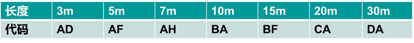

提示:表格中“型号”即为订货号,其最后四位“.…”为默认格式“1XX0”,其中XX为电缆长度代码,具体含义详见下表。
举例:订货号末尾四位为“1AF0”,即为5m长度的电缆。

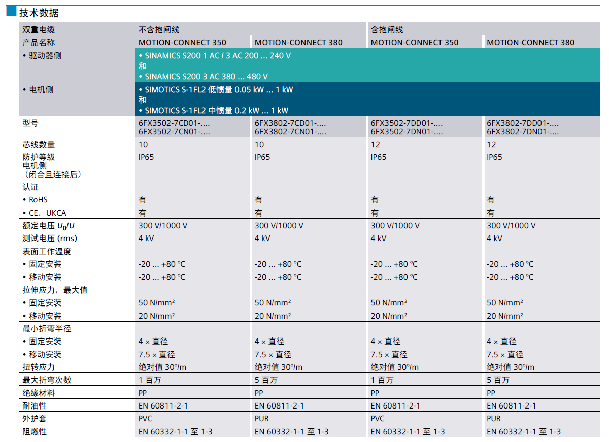

1、预装配的双重电缆,用于动力和通信,适用于轴高20/30/40的电机

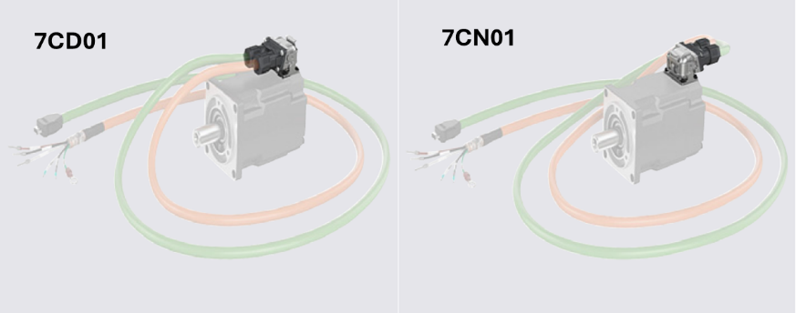

补充:型号中“7CD01”与“7CN01”的区别在于:出线方向不同。

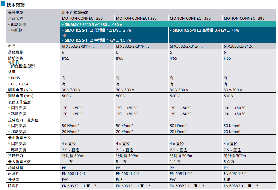

3、SINAMICS S200 预装配信号电缆(编码器电缆)

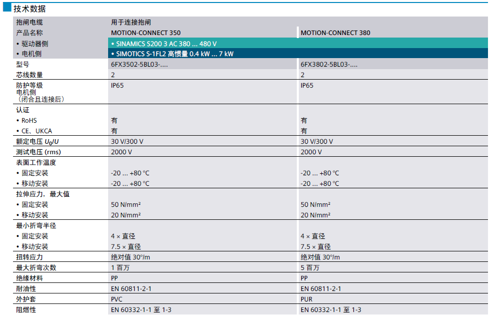

4、SINAMICS S200 预装配抱闸电缆

预装配电缆防护等级?
预装配的动力电缆和信号电缆在封闭和插入的状态下,防护等级为 IP65。
MOTION-CONNECT 350/380 电缆不适用于户外使用。
允许的最大电缆长度?
西门子预装配电缆可最长订购 30 m。
