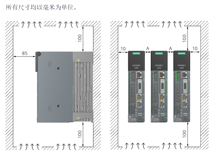

  • 驱动器仅支持垂直安装。驱动器垂直安装时,集成的操作面板应朝向上方。
安装位置错误,驱动器可能会过热而损坏。
图1 驱动器的安装方向

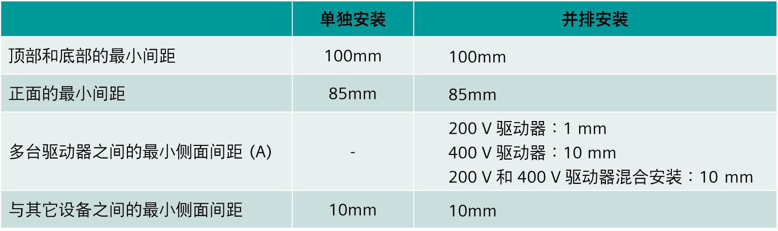

  • 安装间距:保持以下最小安装间距。驱动器不含内置风扇时,应在驱动器上方安装风扇,保证驱动器的充分散热。
表1 与其他设备或组件的最小间距

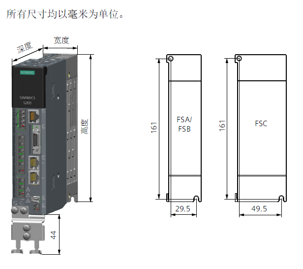

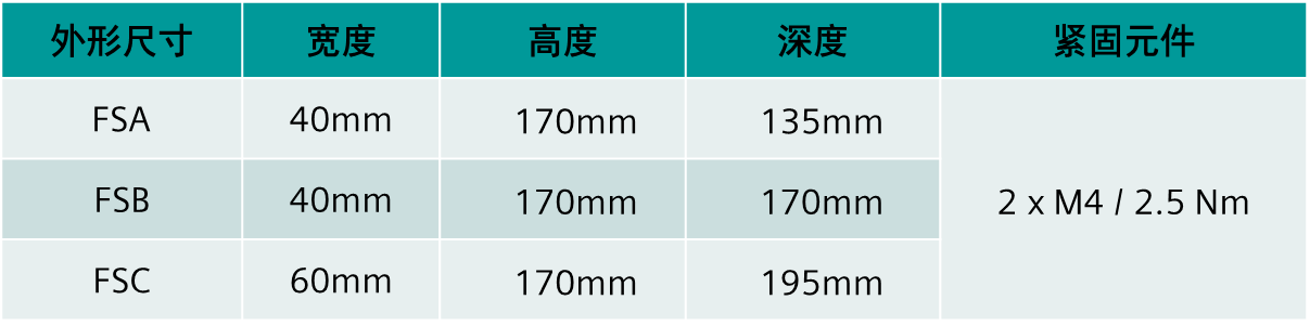

二、尺寸图和钻孔尺寸
1、200 V 驱动器的尺寸图与钻孔尺寸
表2 1 AC/3 AC 200 V,FSA ... FSC,IP20 的尺寸图与紧固元件

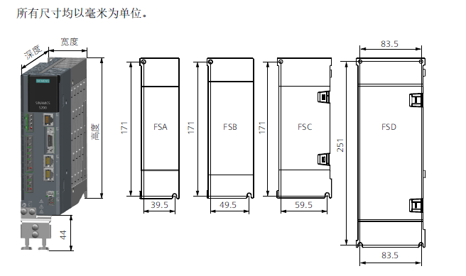

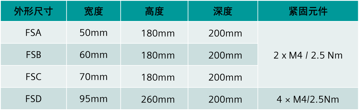

2、400 V 驱动器的尺寸图与钻孔尺寸
图示, 工程绘图
描述已自动生成
表3 3 AC 400 V, FSA ... FSD, IP20 的尺寸与紧固元件

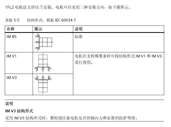

三、电机安装说明
1FL2电机仅支持法兰安装,电机可以采用以下三种安装方向:
说明:
  • 敲击电机轴伸,可能导致编码器损坏。
  • 严禁用敲击的方式将平键装入键槽内,否则可能损坏轴承。
