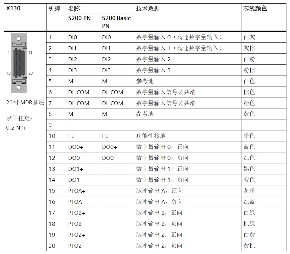

一、X130接口说明
驱动器通过接口 X130 连接控制器,向控制器传送信号。
                                                  图1 X130接口引脚含义说明

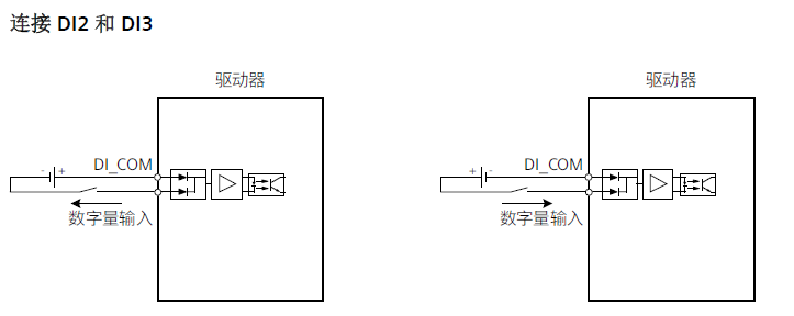

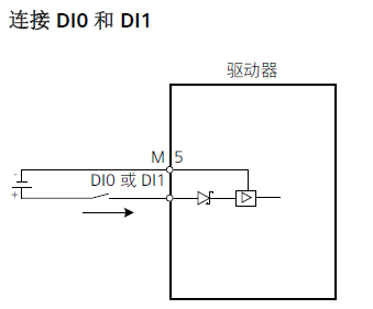

二、数字量输入接线
驱动器提供四个数字量输入。DI0 和 DI1 只支持 PNP 接线,而 DI2 和 DI3 同时支持 NPN 和 PNP接线。
连接示例:
图示
描述已自动生成
图2 PNP接线
图示
描述已自动生成
                            图3 NPN接线(左) PNP接线(右)

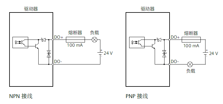

三、数字量输出接线
S200 PN 提供两个数字量输出 DO0 和 DO1,S200 Basic PN 只提供 DO0。数字量输出支持NPN 和 PNP 两种接线方式。
连接示例:

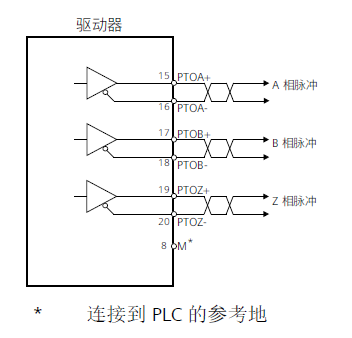

四、脉冲输出PTO接线
S200 PN 支持 5 V 高速差分信号(A+/A-、B+/B-、Z+/Z-)。
连接示例:
