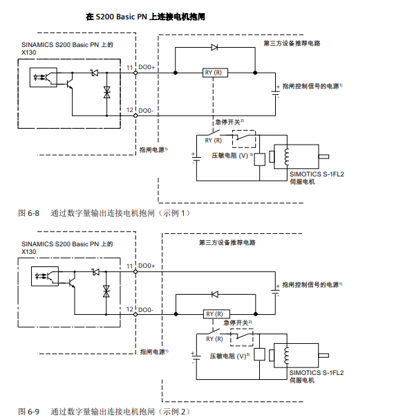

二、S200 PN Basic 抱闸接线

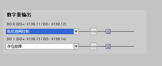

SINAMICS S200 Basic PN 上没有配备专门的抱闸接口。如需使用抱闸,可在接口 X130 的一个数字量输出端上连接第三方设备,并按如下方式配置抱闸功能:
• 设置 p1215 为 3。
• 将数字量输出信号连接到 r0899.12。
图表
低可信度描述已自动生成
图形用户界面, 应用程序
描述已自动生成
图示, 工程绘图, 示意图
描述已自动生成
说明:
  • 确保使用不同的电源给抱闸和抱闸控制信号分别供电,以避免对电子器件产生电磁干扰。
  • 电机抱闸不仅可以由伺服驱动输出的抱闸控制信号控制,也可以由外部急停控制。
  • 安装压敏电阻可以抑制因继电器(RY)的接通/关闭操作产生的浪涌电压或浪涌电流。

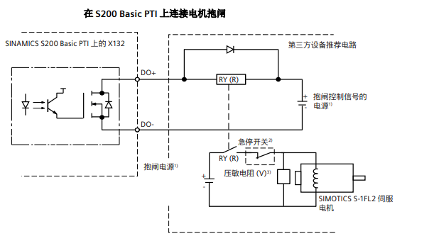

四、S200 PTI Basic 抱闸接线
S200 Basic PTI 上没有配备专门的抱闸接口。如需使用抱闸,可在接口 X132 的一个数字量输出端上连接第三方设备,并按如下方式配置抱闸功能:
• 设置 p1215 为 3。
图示, 示意图
描述已自动生成
说明:
  • 安装压敏电阻可以抑制因继电器 (RY) 的接通/关闭操作产生的浪涌电压或浪涌电流。
