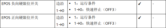

一、S200 PN/Basic PN EPOS硬限位开关接线:
目前在EPOS控制模式下硬限位必须接到驱动器侧, S200 PN 和 S200 Basic PN 有四个数字量输入:DI0 … DI3。每个数字量输入都可以自由调整功能,如需使用硬限位则应当将其中两个输入信号配置成下表所示功能:
文本
中度可信度描述已自动生成
硬限位信号必须是常闭信号即未到达限位开关时为高电平;触碰限位开关时为低电平。
使用111报文或112报文配置DI信号后需要通过置位POS_STW2.15位激活S200的硬限位报警功能,即如果使用FB284功能块则需将ConfigEpos.%X3置位;如果使用FB38051功能块也需将ConfigEpos.%X3置位。

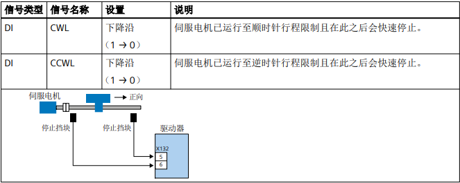

三、S200 PTI/Basic PTI 硬限位开关接线:
图片包含 图形用户界面
描述已自动生成
信号 CWL 为顺时针行程限制,而信号 CCWL 为逆时针行程限制。可以设置数字量输入的功能为CWL及CCWL,之后将硬限位开关连接到此数字量输入。
