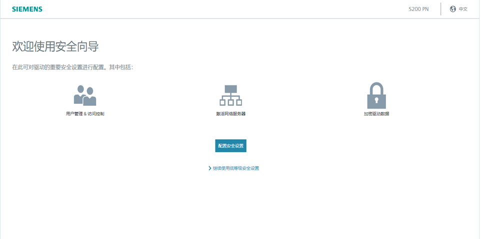

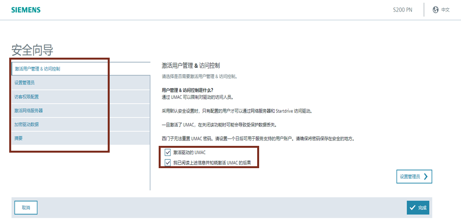

点击 "继续" 按钮将转至安全向导,通过安全向导,可以进行用户管理和访问控制(UMAC)的相关设置。
可选择以下选项之一:
  • “配置安全设置”:西门子推荐采用该设置,以提供全面保护。
  • “继续使用低等级安全设置”:该选项关闭了 UMAC。可以稍后配置安全设置。

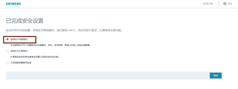

如果进行UMAC安全设置,请单击“配置安全设置”,并在下图所示部分进行配置。
配置完成后选择“继续执行快速调试”

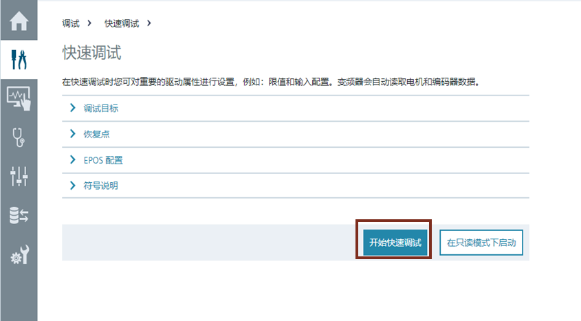

点击“开始快速调试”按钮开始进行快速调试。

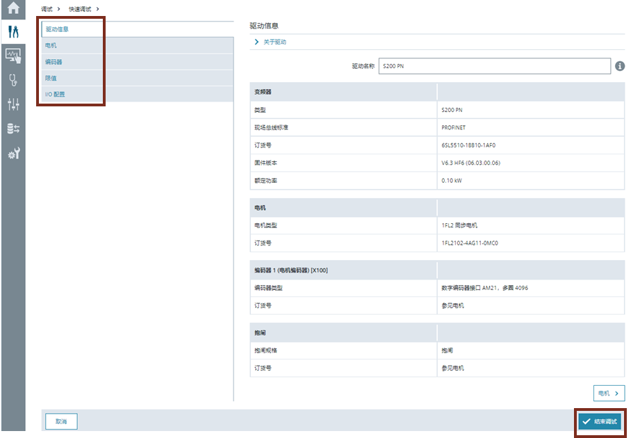

如果驱动器已调试过,可以在菜单“调试”>“快速调试”中进入快速设置。在快速设置中只配置驱动器的最重要属性。
在驱动系统上电启动时,电机和编码器直接被驱动器识别。数据被接受并显示在“电机”和“编码器”画面中。该数据仅供用户查看,在快速调试期间无法更改。
在检查参数无误后点击“结束调试”,确认退出调试状态后会提示调试结束并默认打开控制面板,通过控制面板以点动模式或连续模式来测试设置的驱动器配置。
