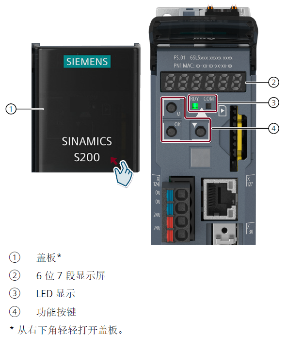

一、SDI Status 简介
SINAMICS SDI (Smart Drive Interface) Status 面板位于驱动器的正面,用户可以使用SDI Status 面板进行以下操作:
  • 监控:伺服使能后,会显示实际转速、实际转矩、实际位置、实际直流母线电压以及位置跟随误差。用户可按下 DOWN “▽” 按钮来显示下一项。
  • 诊断:当出现新的故障、报警或安全消息时,面板显示报警/故障/安全消息代码。在消除故障原因后,可以使用OK按键来应答故障。用户可按下 M 按钮来切换监控模式和诊断模式。
  • 驱动器重启:长按组合键M和OK四秒,可重启驱动器。

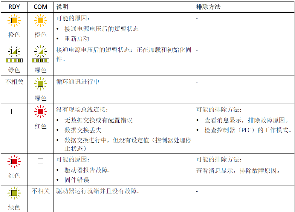

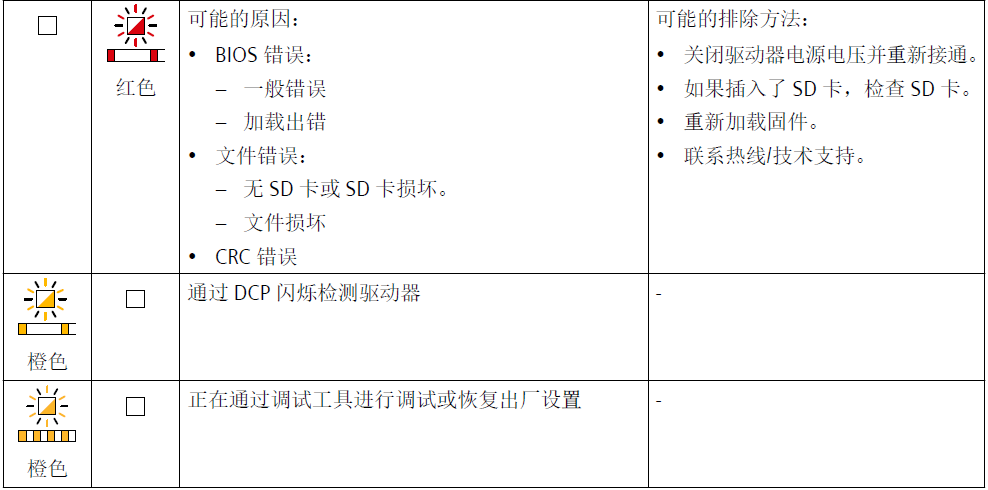

二、LED 状态显示
1、驱动器启动和运行期间 RDY 和 COM LED 的信号状态
文本
中度可信度描述已自动生成
表格
中度可信度描述已自动生成

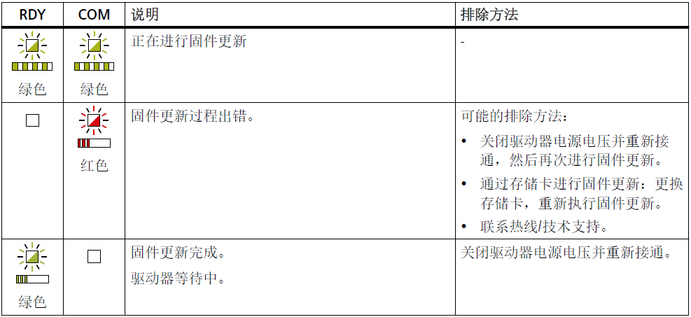

2、固件更新期间 RDY 和 COM LED 的信号状态

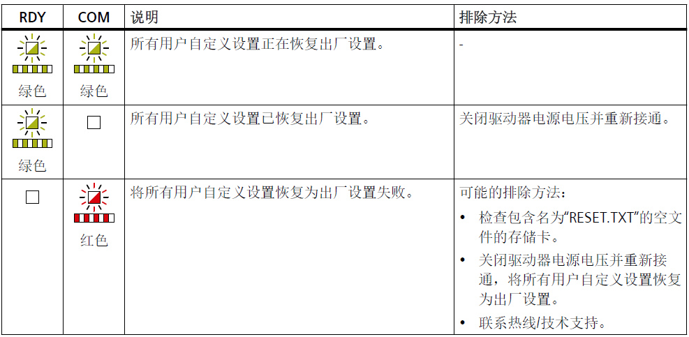

3、完全恢复出厂设置期间 RDY 和 COM LED 的信号状态
图形用户界面, 文本, 应用程序
描述已自动生成

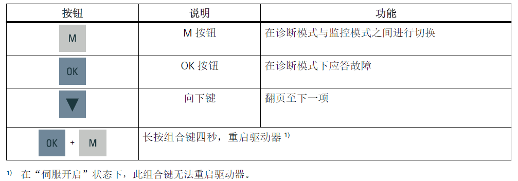

三、功能按键
