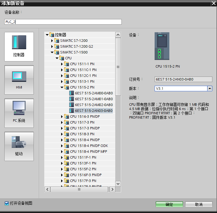

1、创建项目后,添加新设备S7-1500 PLC和SINAMICS S200 PN伺服驱动。
注意:此处添加的S7-1500 PLC与S200 PN伺服驱动的订货号、固件版本,必须与实际使用的相一致。

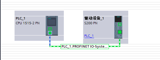

2、网络视图中,建立S200 PN与PLC的网络连接,并分别设置S7-1500及S200 PN的IP地址及设备名称。

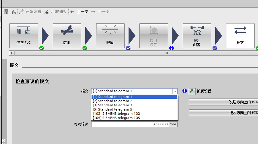

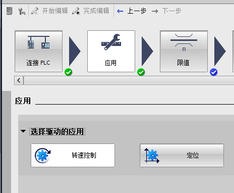

3、在S200 PN的引导式快速设置中,“应用”中“选择驱动的应用”设置为“转速控制”。
图形用户界面, 应用程序, Word
描述已自动生成
并在“报文”选择合适的Profinet报文,本例中以标准1号报文为例。

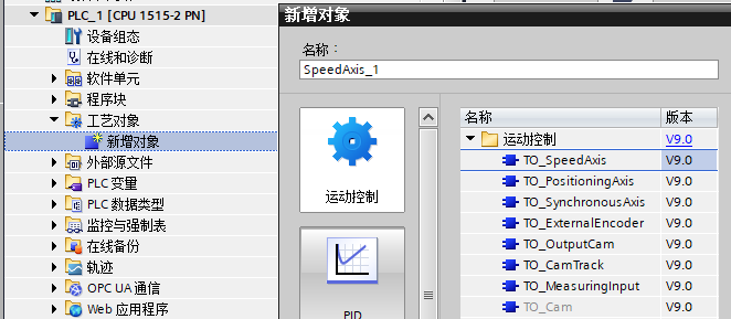

4、在S7-1500 PLC中,双击"新增对象"创建新的工艺对象 (TO),在运动控制中选择速度轴TO_SpeedAxis。

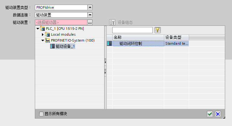

5、配置速度轴的组态。在“硬件接口”的“驱动装置”的,选择需要控制的S200报文。驱动的数据可以采用自动获取的方式,也可以自行配置。

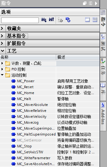

6、在OB1中使用MC_Power、MC_MovVelocity等PLC Open标准程序块编写轴的转速控制程序,PLC Open指令位于工艺指令目录下的运动控制文件夹中,这些指令的相关使用说明,请查看博途的帮助文件(选中指令块,Ctrl+F1键,即可弹出指令帮助说明)。

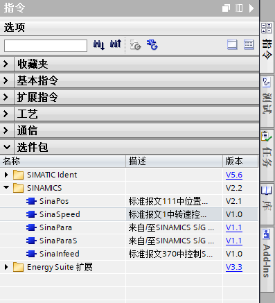

方法二:使用标准报文1和SINA_SPEED功能块
SINAMICS S200 PN与PLC采用PROFINET RT通信方式,并使用报文1,项目步骤如下:
1. 创建新项目,添加设备、组态IP地址、S200引导式快速设置的操作与上述方法一步骤1~3相同。
2. 因为在SINA_SPEED功能块仅支持1号报文,所以在快速式引导设置中,报文必须选择为标准报文1。

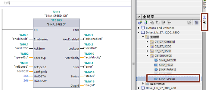

3、编写程序,调用SINA_SPEED功能块,共有两种方式调用,详见下方说明。
① 在博途软件右侧的“指令“栏中,依次选择“选件包” >> ”SINAMICS”  文件夹 >> SINA_SPEED 功能块。
② 下载安装DriveLib库文件,从库文件中调用SINA_SPEED功能块。
DriveLib库文件下载链接:
https://support.industry.siemens.com/cs/cn/zh/view/109475044

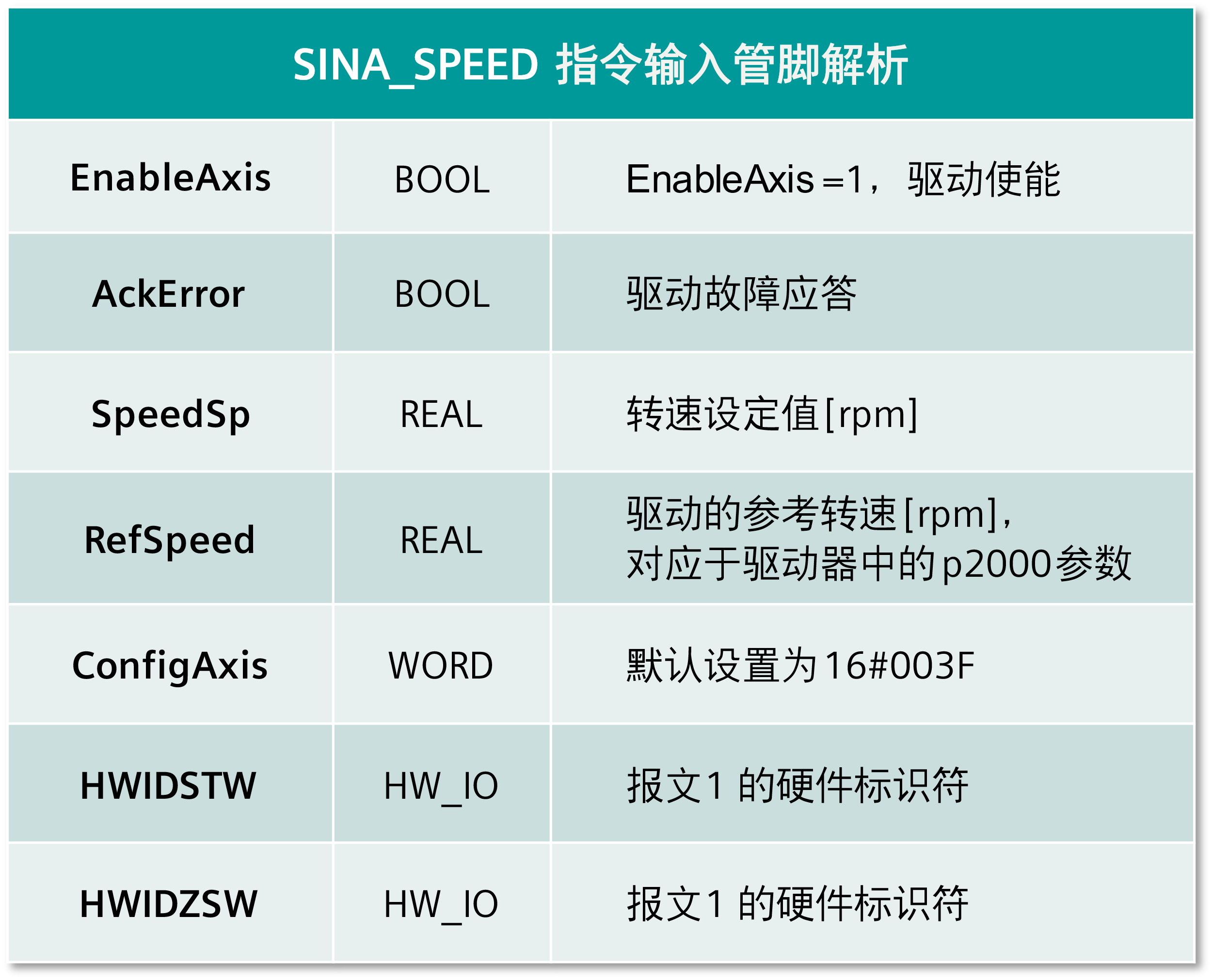

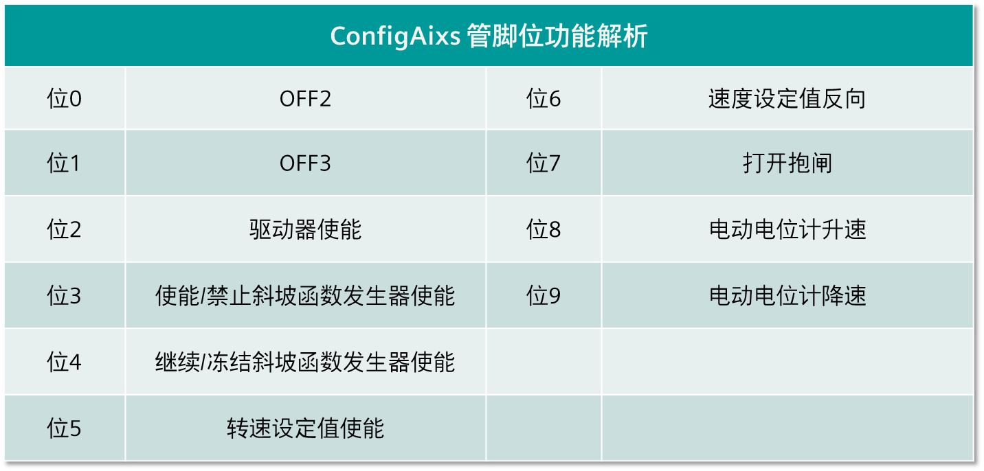

4、调用完成后,填写指令的管脚。
注意:管脚HWIDSTW、HWIDZSW须填写为对应S200驱动的1号报文硬件标识符,请参看下图:
在博途设备视图中,选中s200,依次选择“属性” >> “常规” >> “PROFINET接口” >> “报文配置”。

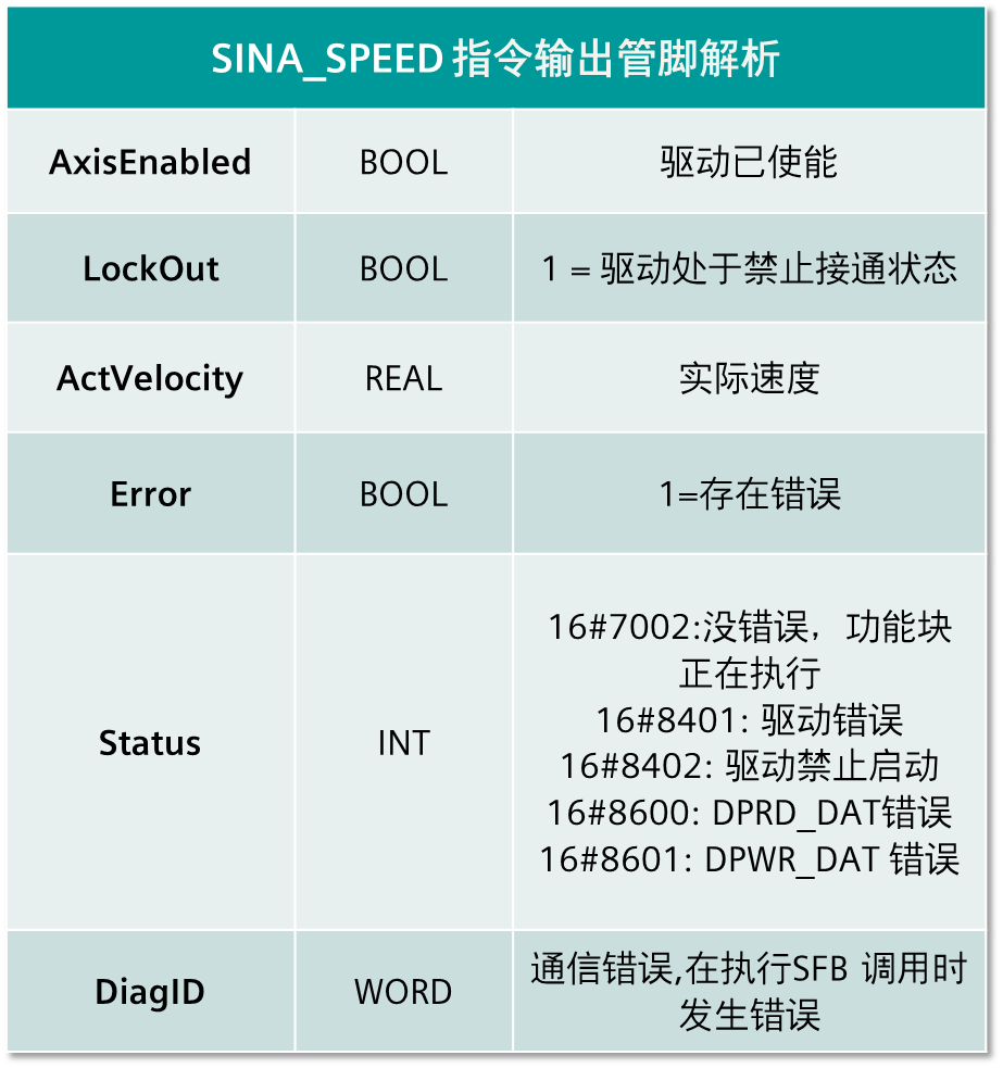

5、SINA_SPEED功能块输入输出引脚说明

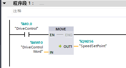

方法三:PLC通过IO地址直接控制S200 PN

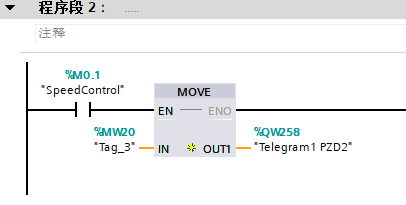

此种控制方式直接通过读写报文的IO区域进行控制、给定速度,建议使用1号报文或2号报文。
1、本例中S200使用标准报文1,博途项目及网络配置步骤与方法一相同。通过对输出的第一个控制字进行驱动器的起停控制、第二个控制字可以指定电机运行的速度。
S200的报文输入输出地址可从设备视图中查看:
2、在OB1中调用MOVE命令,发送对驱动的控制字及速度给定:
3、通过第一个控制字进行驱动器的起停控制(16#047E->16#047F)
4、通过第二个控制字可以指定电机运行的速度(十六进制16#4000,即十进制的16384对应 p2000 速度参数值)
图表, 瀑布图
描述已自动生成
例如,S200 PN的参考转速P2000=3000rpm,如果SpeedSetpoint设置为十进制的8192(即十六进制的16#2000),则表示速度给定为8192 ÷ 16384 * P2000 = 1500 rpm。
常见问题
1、给控制命令不运行有哪些原因?
  • 检查S200 PN驱动器是否有故障信息,消除故障
  • 对于使用方法二,检查ConfigAxis 输入是否是16#3F,EnableAxis需要上升沿触发且保持。
