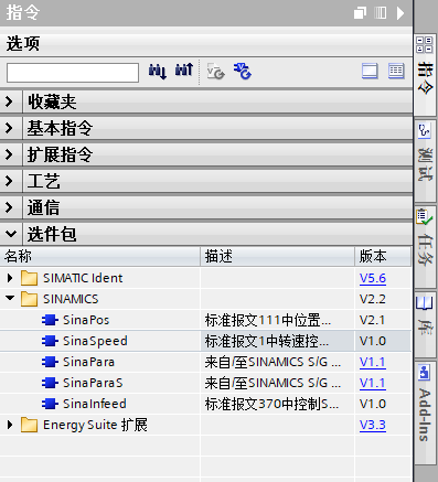

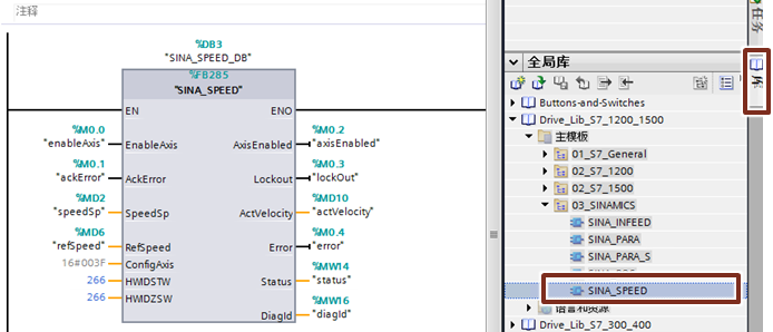

SINA_SPEED功能块两种调用方法
① 在博途软件右侧的“指令“栏中,依次选择“选件包” >> ”SINAMICS” 文件夹 >> SINA_SPEED 功能块。
② 下载安装DriveLib库文件,从库文件中调用SINA_SPEED功能块。

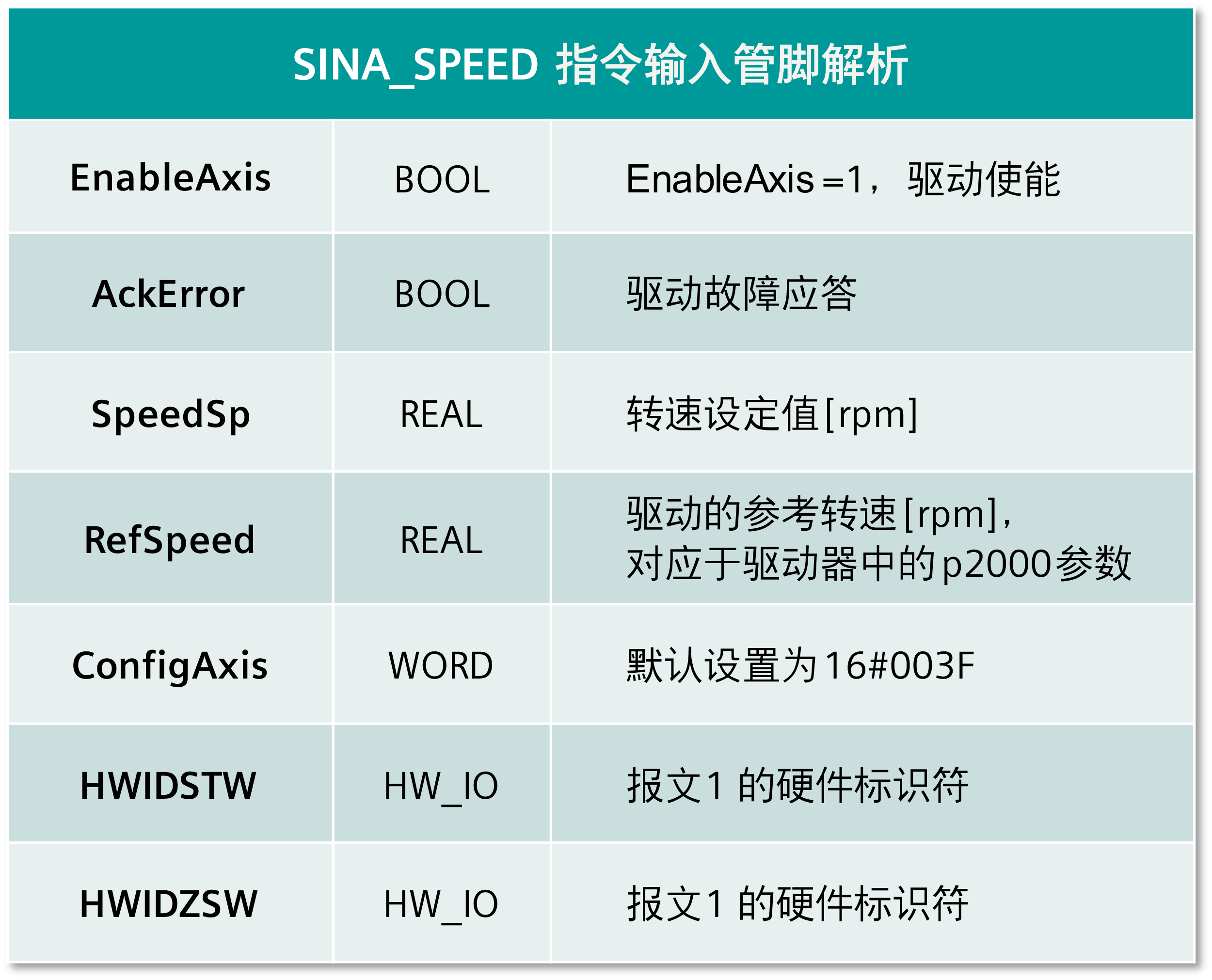

一、输入引脚说明

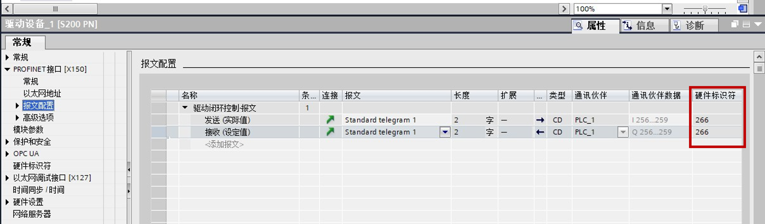

管脚HWIDSTW、HWIDZSW须填写为对应S200驱动的1号报文硬件标识符,请参看下图:
在博途软件的设备视图中,选中s200,依次选择“属性” >> “常规” >> “PROFINET接口” >> “报文配置”。

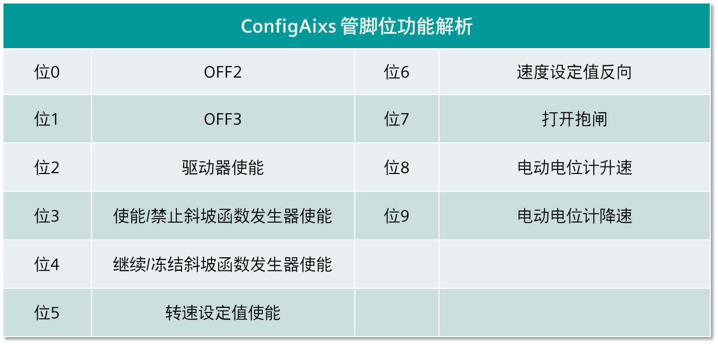

二、ConfigAxis管脚含义解析

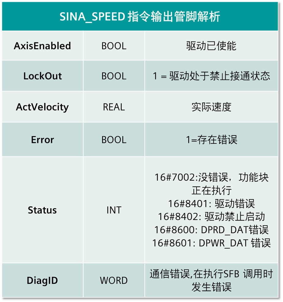

三、输出引脚说明

1、给控制命令不运行有哪些原因?
  • 检查S200驱动器是否有故障信息,消除故障;
  • 对于使用方法二,检查ConfigAxis 输入是否是16#3F,EnableAxis需要上升沿触发且保持。
