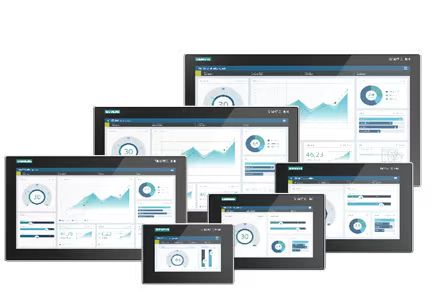

2.2 SIMATIC HMI (Unified Comfort Panels, Unified Basic Panels)
2.2.1 Unified Comfort Panels
新一代高端 7-22 英寸操作员面板属于全新 SIMATIC WinCC Unified 系统的一部分,采用支持多点触控技术的电容式玻璃屏,Unified 精智面板的操作与智能手机或平板电脑一样方便。鲜明的色彩和对比度提高了可读性和易用性。设备中的可视化功能基于 TIA Portal 中的全新 SIMATIC WinCC Unified 可视化系统实现,适用于可扩展解决方案,支持从机器级应用到分布式 SCADA 解决方案的各种应用。这为用户提供了许多新的机会和功能,适用于所有设备规格。
SIMATIC HMI 产品新增了一项特性,即可以选择通过应用程序扩展功能。以前,HMI 面板只能运行可视化软件。现在,由于集成了西门子 Industrial Edge,用户在使用设备标配功能的同时,还可以运行其它程序。因此,可以快速、轻松地落实项目特定的要求。

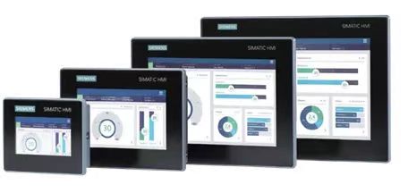

2.2.2 Unified Basic Panels
新一代 4–12 英寸操作员面板属于 SIMATIC WinCC Unified 系统的一部分,采用支持多点触控技术的电容式玻璃屏,Unified 精简面板的操作与智能手机或平板电脑一样方便。鲜明的色彩和对比度提高了可读性和易用性。设备中的可视化功能基于 TIA Portal 中的全新 SIMATIC WinCC Unified 可视化系统实现,适用于可扩展解决方案,支持从机器级应用到分布式 SCADA 解决方案的各种应用。这为用户提供了许多新的机会和功能,适用于所有设备规格。
