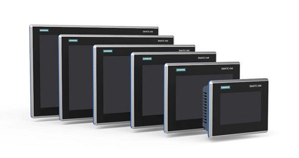

2.1 SIMATIC HMI Unified 标准型精智面板
SIMATIC HMI Unified 标准型精智面板(SIMATIC HMI Unified Comfort Panels Standard),一般是应用于无特殊要求的 0℃-50℃(垂直安装)的普通运行环境。
详细的产品信息可以参考如下链接:
https://mall.industry.siemens.com/mall/zh/cn/Catalog/Products/10360596?tree=CatalogTree
名字中的“标准型”主要对应于后续章节的“卫生型”、“SIPLUS”、和“PRO”,这些特殊类型都有对应的特殊的应用环境。
SIMATIC HMI Unified 标准型精智面板包括六种具有不同显示屏尺寸的设备。所有设备的硬件接口数量和功能均相同,只需根据屏幕尺寸选择最适合具体需求的设备即可。
每款 Unified 精智面板都提供两种不同的设计版本:
  • 标准款设计(Standard)带有西门子徽标和 SIMATIC HMI 品牌标志,采用银色铝制框架
  • 中性设计 (Neutral) 没有任何品牌标志,采用黑色铝制框架
SIMATIC HMI Unified 标准型精智面板的各个尺寸和型号,可以参考下边的表格。
