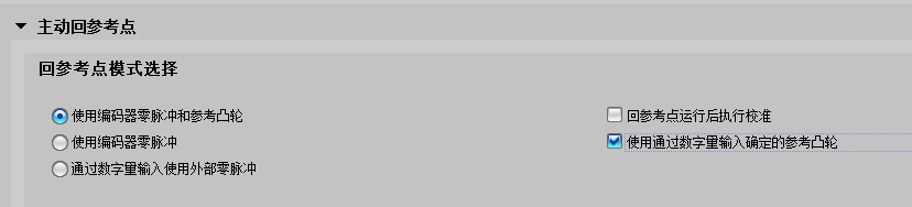

如何实现参考挡块+编码器零脉冲方式回零,参考挡块回零开关接到哪里,怎样配置?
(1)将S200 PN的回零方式为选择“使用编码器零脉冲和参考凸轮”方式回零;
(2) 回零开关可以连接到一个PLC的数字量输入点,PLC内编程将其状态映射关联到FB284或FB38051功能块ConfigEPos输入引脚的bit6。

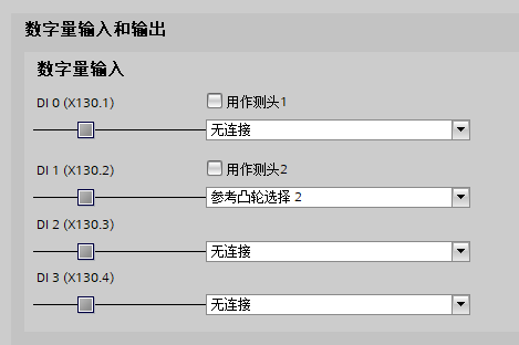

回零开关也可以连接到驱动器侧的数字量输入点:勾选“使用通过数字量输入确定的参考凸轮”:
并且需要在驱动器的IO配置中,选择一个DI点功能为“参考凸轮2”,本例中为DI1。
(3)FB284功能块选择工作模式ModPos=4;
(4)驱动的运行命令EnableAxis=1;
(5)运行条件 "CancelTransing" 及 "IntermediateStop"必须设置为 "1",Jog1 及 Jog2 必须设置为 "0"。
(6)通过ExecuteMode 的上升沿触发回零运动,注意在回零过程中需要一直保持为高电平。回零完成后"AxisRef"输出为1。

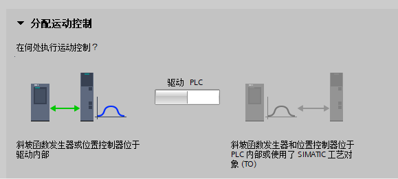

 为什么找不到111报文、112报文?
需要将S200 PN 驱动器的控制模式设置为"基本位置控制(EPOS)",即在下方“分配运动模式处”选择“驱动器侧”之后,才可以设置111报文、112报文。

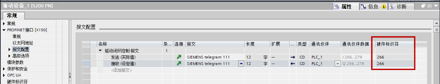

FB38051中管脚HWIDSTW、HWIDZSW怎么填写?
通过查看报文硬件标识符来确定,在管脚上填写硬件标识符:

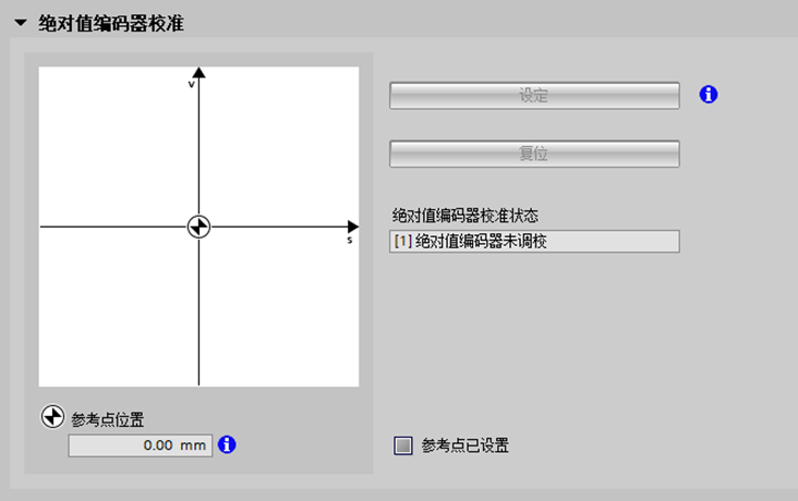

绝对值编码器如何回零?
EPOS中绝对值编码器校准(3种方式):
(1). 通过startdrive 设置零点
图形用户界面
AI 生成的内容可能不正确。
在线状态下,点击“设定”按钮,此时编码器校准状态变为“编码器已校准”,完成后需要执行保存参数到ROM。

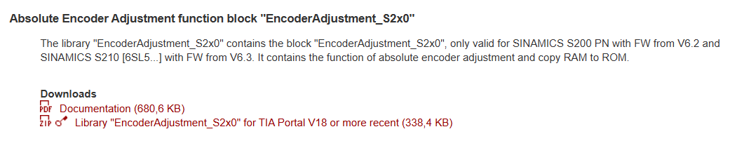

(2). 通过功能块FB38054(Absolute Encoder Adjustment)
说明文档和库文件下载链接:
https://support.industry.siemens.com/cs/cn/zh/view/109760317/en
(3). 通过功能块FB38051
通过FB38051 功能块的mode9进行编码器校准,完成后需要执行保存参数到ROM。
