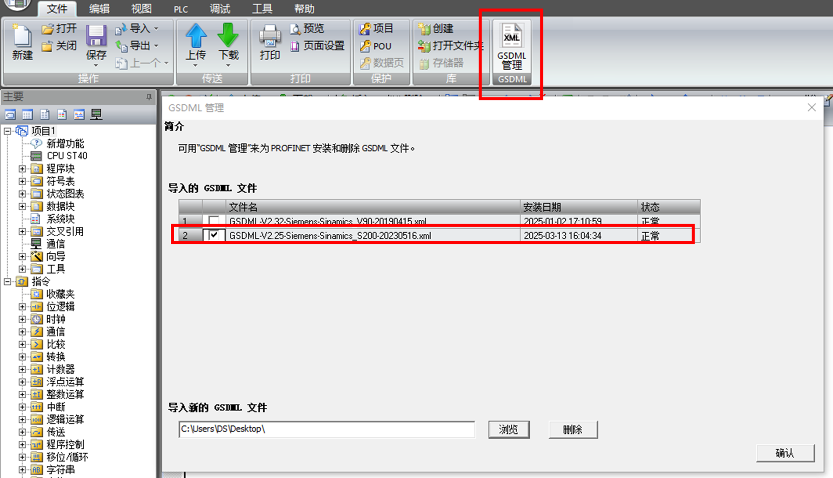

1、创建项目后,安装S200 PN的GSD文件。S200 PN 的GSD文件下载链接如下:
SINAMICS S200 PROFINET GSDML 下载链接:
https://support.industry.siemens.com/cs/cn/zh/view/109812644

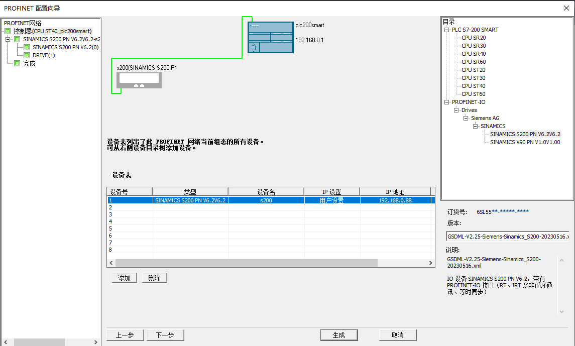

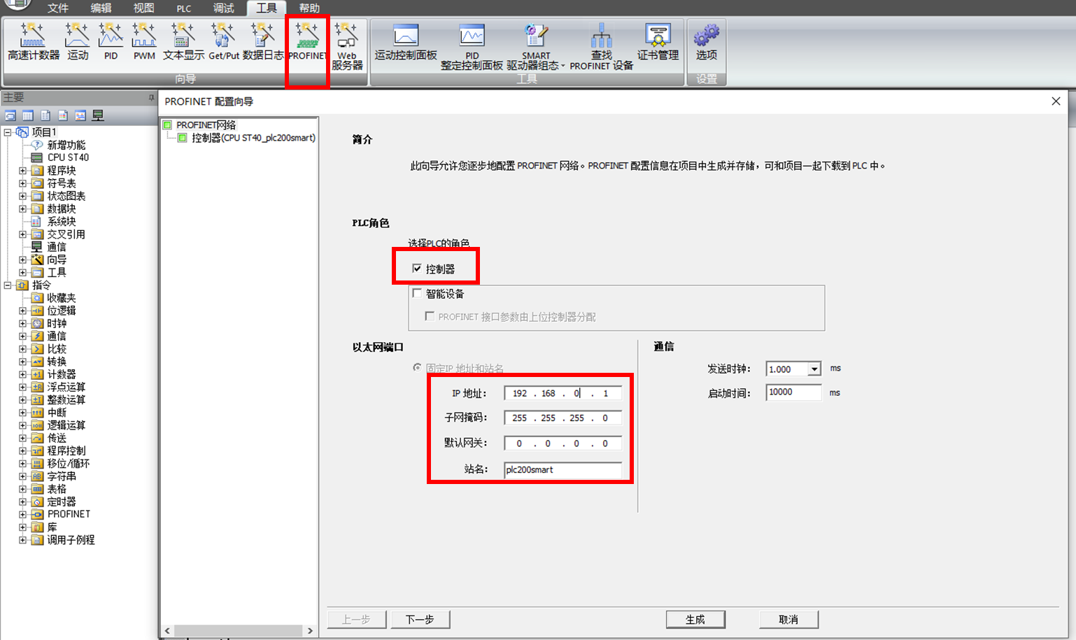

2、通过向导功能,配置PROFINET 通信站点和报文信息,选择PLC为PROFINET控制器,设置以太网端口IP地址等。
3、添加S200 PN驱动器并设置IP地址和设备名称。(注意:此处设置必须与S200调试中设置的PN站名、IP地址一致)

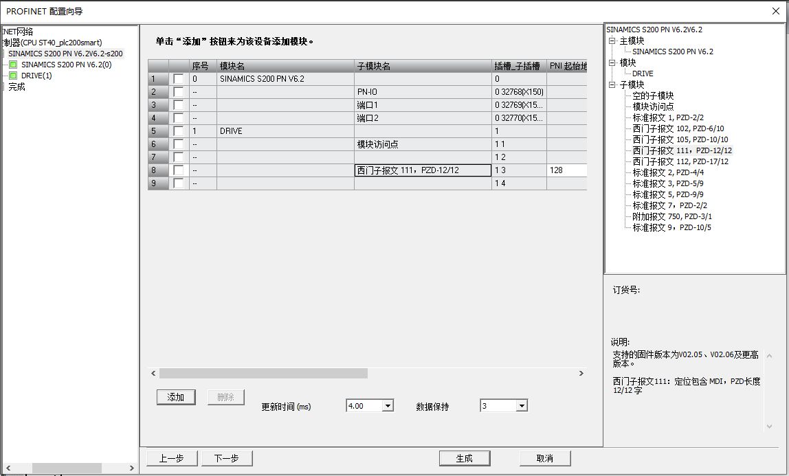

4、在配置报文的视图中添加西门子报文111到模块列表中,在S7-200 SMART PLC V3.0及以上版本,还支持使用西门子112报文;

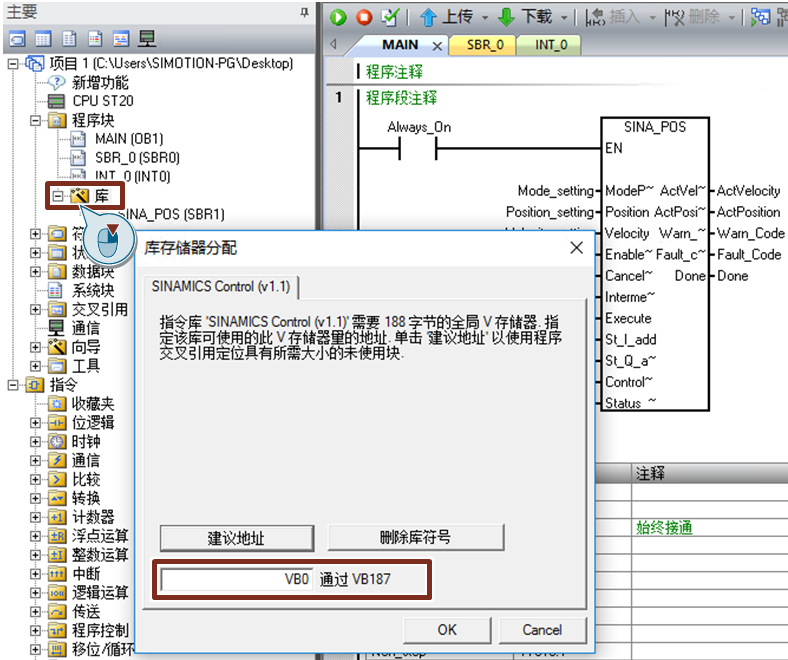

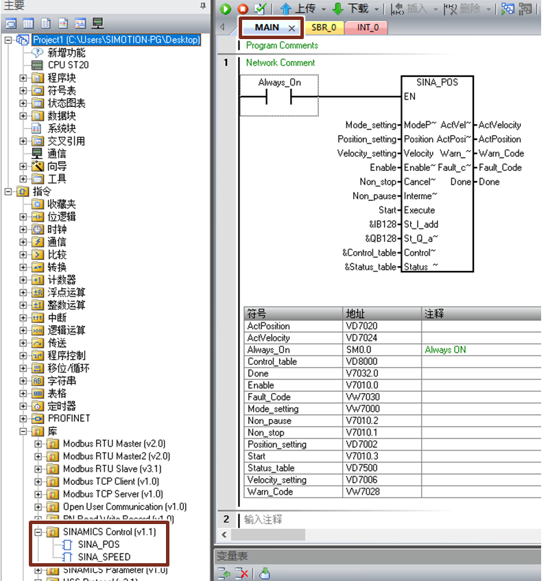

5、在库文件中调用SINA_POS库,编写程序,注意St_I_add和St_Q_add的地址必须和111报文的IO地址对应。
在V3.0及以上版本的200 Smart PLC中,还可以使用SINA_POS_112库,搭配112报文使用。
6、分配程序库使用的V地址区,需要注意库存储区不能与其他使用的V存储区冲突。
7. SINA_POS功能块输入输出参数说明
输入信号
类型
含义
ModePos
INT
运行模式:
1 = 相对定位
2 = 绝对定位
3 = 连续运行模式(按指定速度运行)
4 = 主动回零
5 = 直接设置回零位置
6 = 运行程序段 0~15
7 = 按指定速度点动
8 = 按指定距离点动
Position
DINT
ModePos=1或2时的位置设定值[LU]
ModePos=6时的程序段号
Velocity
DINT
ModePos=1、2、3时的速度设定值[单位:1000LU/min]
EnableAxis
BOOL
伺服运行命令:
0 = 停止(OFF1)
1 = 启动
CancelTraversing
BOOL
0 = 取消当前的运行任务
1 = 不取消当前的运行任务
IntermediateStop
BOOL
暂停任务运行:
0 = 暂停当前运行任务
1 = 不暂停当前运行任务
Execute
BOOL
激活请求的模式
St_I_add
DWORD
PROFINET 通信报文I 存储区起始地址的指针,例如 &IB128
St_Q_add
DWORD
PROFINET 通信报文 Q 存储区起始地址的指针,例如 &QB128
Control_table(见注释3)
DWORD
Control_table 起始地址的指针,例如 &VD8000
Status_table(见注释4)
DWORD
Status_table 起始地址的指针,例如 &VD7500
ActVelocity
DWORD
实际速度(十六进制的40000000h对应 p2000参数设置的转速)
ActPosition
DWORD
实际位置[LU]
Warn_code
WORD
来自S200 PN的警告代码信息
Fault_code
WORD
来自S200 PN的故障代码信息
Done
BOOL
当操作模式为相对运动或绝对运动时达到目标位置

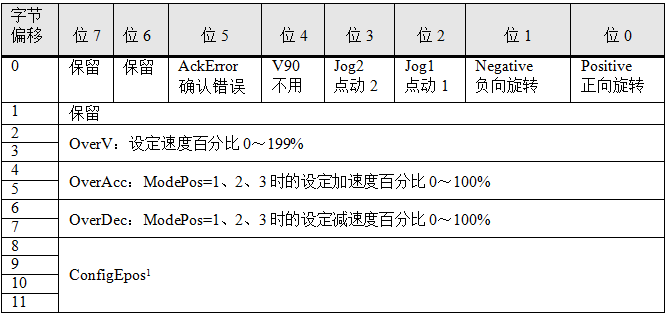

Control_table参数的定义:
表格
AI 生成的内容可能不正确。

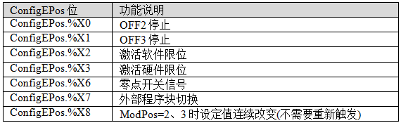

ConfigEpos:可以通过此参数控制基本定位的相关功能,位的对应关系如下表:
手机屏幕截图
AI 生成的内容可能不正确。
注意:如果程序里对此进行了变量分配,必须保证初始数值为3(即ConfigEPos.%X0 和ConfigEPos.%X1 等于1,不激活OFF2和OFF3停止)

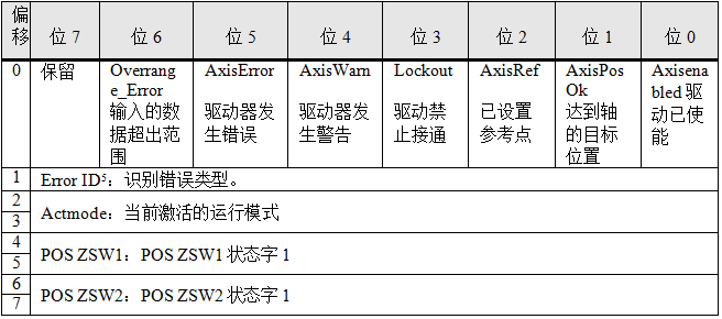

Status_table参数的定义:
表格
AI 生成的内容可能不正确。
