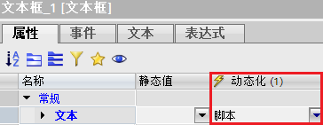

对于Unified Panel,项目组态时并没有类似于之前面板可以直接使用的“日期时间域”元素,那么项目运行时如何显示日期和时间呢?
2. 实现方法1
如果需要显示日期时间的话,需要使用JavaScript 脚本实现。
  • 在画面中组态“文本框”元素,在其“动态化“属性中选择脚本。

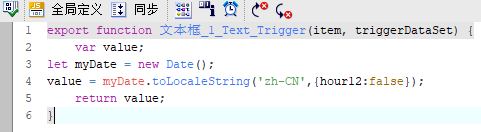

• 编写JS脚本,本例以24小时制为时间显示标准。
  • 点击脚本编辑器中的小闹钟图标用以添加“触发器”,本例设置为“T1s”。

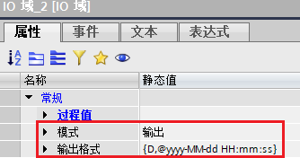

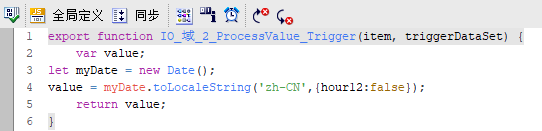

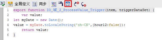

  • 在画面中组态“IO域”元素,在其“动态化“属性中选择脚本。
  • 设置“IO域”的模式为输出模式,并设置“输出格式”。输出格式可以根据实际要求自行手动调整。
