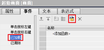

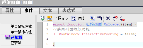

场景1:如果项目组态时没有使用“画面窗口”控件而是创建了多张画面,要想禁用画面缩放的话,需要借助JavaScript (简称:JS) 脚本实现。仅需要在项目的“起始画面”已加载事件中编写JS脚本即可,其他画面的“已加载”事件并不需要编写JS脚本。
  • “起始画面”属性--->“已加载”事件中点击JS图标进入代码编写界面
  • 编写JS 脚本,如下图所示。需注意JS脚本是严格区分大小写的。

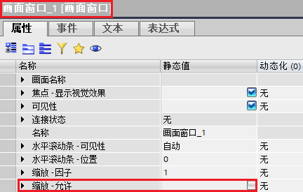

场景2:如果使用“画面窗口“控件构建画面布局,只需要在“画面窗口”的属性中取消勾选 “缩放-允许”选项即可。
补充:如果项目组态时既有画面窗口又有普通画面,需要禁用缩放功能的话,请组合同时使用上述两种方法。
