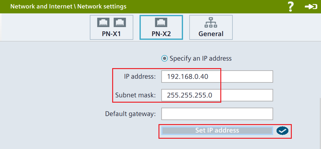

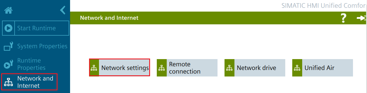

给屏上电后,点击左侧“导航区域”中的“Network and Internet”,在右侧的显示界面中点击“Network settings”以便设置PN-X1和PN-X2的IP地址和子网掩码,其他选项无需设置。
以设置PN-X2的IP地址和子网掩码为例,参见下图图示。务必注意,设置完成后需要点击“Set IP address”按钮保存设置。至此,屏上的设置已完成。

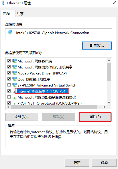

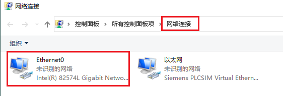

3.1 设置本地网卡IP地址和子网掩码

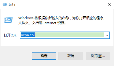

使用组合键Windows+R调出”运行”窗口。
输入“ncpa.cpl”后点击确定打开“网络连接”窗口用于设置网络连接,配置IP等信息。
在弹出的界面下选择连接Unified面板的本地网卡,右键其属性,在本地网卡的属性中选择“Internet协议版本4(TCP/IPV4)”后双击或者点击右下角的属性按钮以便设置IP信息。

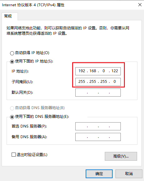

在弹出的Internet 协议4 (TCP/IPv4) 属性对话框中指定IP地址和子网掩码,该IP地址必须和屏的IP地址在一个网段,本例中为192.168.0.122,子网掩码设为255.255.255.0,保存设置。

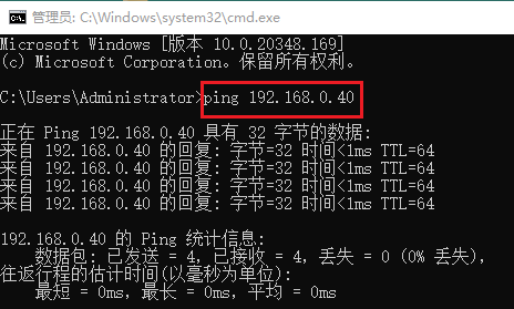

3.2 使用ping指令检查物理连接

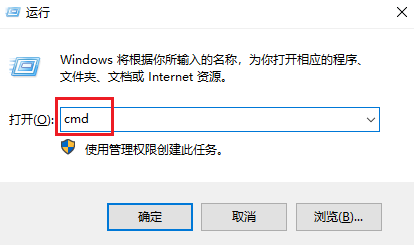

使用DOS的ping命令检查电脑与实际屏的物理连接是否正常。仍然使用组合键Windows+R调出“运行”窗口,输入“cmd”后点击确定。
在弹出的DOS 窗口中输入 ping +空格+屏的IP地址,看到丢失后的数字为 0 时,说明物理连接正常。如果丢失后的数字不等于0 ,那么需要重新检查两台设备的IP地址是否在同一网段,并且更换其他网线重新执行 ping 指令直到丢失后的数值为0时才可进行下一步。

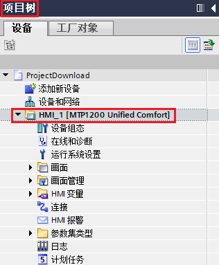

4.1 检查设备类型
打开项目后,需要在“项目树”中检查软件中组态的设备类型是否和实际屏一致。

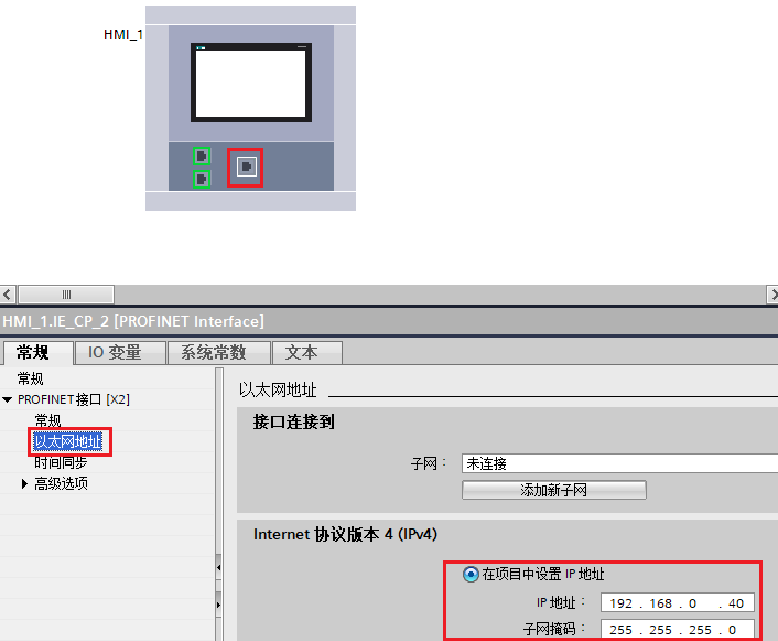

4.2 在项目中设置IP地址
如果设备类型一致,在HMI的设备组态中设置和实际屏上所分配的相同IP地址以便快捷搜索HMI设备。

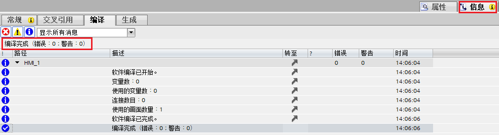

4.3 编译HMI设备

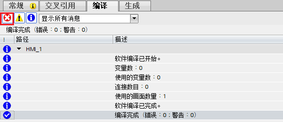

单击HMI设备后使用工具栏的“编译“按钮编译HMI项目。
或者在项目树上选择HMI设备后点击鼠标右键,”编译--->软件全部重建”检查HMI项目。
在信息窗口中可以查看编译结果。只有项目编译无错误才可以下载项目。
A screenshot of a computer
AI-generated content may be incorrect.
如果看不到错误的编译信息,需要在“信息”窗口中检查是否隐藏了错误信息。默认情况下,显示/隐藏错误按钮处于选中状态。

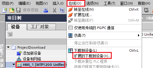

4.4 执行下载操作

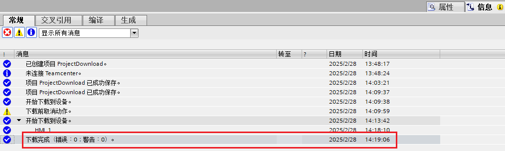

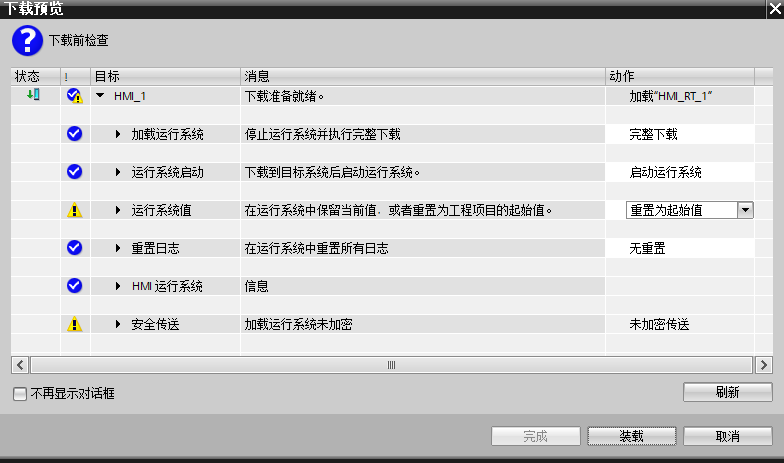

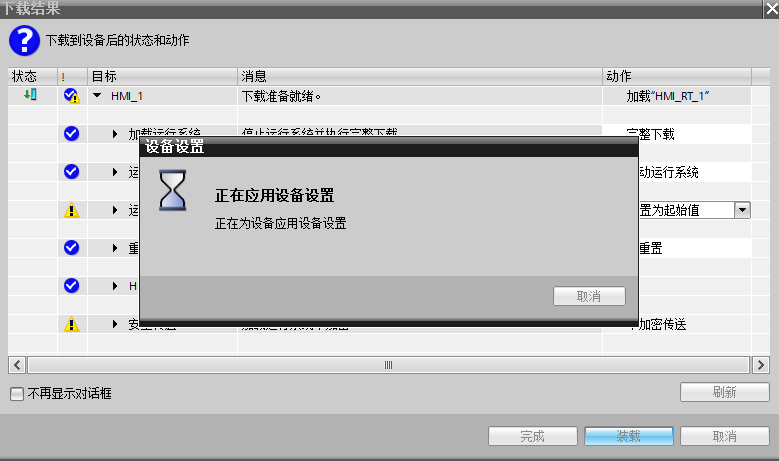

在项目树中选中HMI设备,点击工具栏中的下载按钮 或点击菜单“在线” --> “扩展的下载到设备”。
选择 PG/PC 接口的类型“以太网”,选择完成后,在“目标设备的地址或名称”处选择“使用其他IP”中输入触摸屏上所分配的IP地址后,点击“连接”按钮连接到HMI设备后点击“下载”按钮执行下载操作。
在弹出的“下载预览”窗口中根据需要选择对应的动作后点击“装载”按钮即可实现HMI项目的下载。
