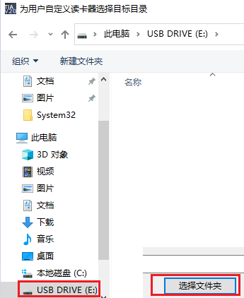

本示例以U盘为例演示如何使用外部介质下载HMI项目。

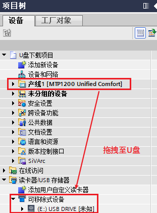

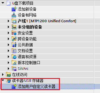

在项目树下的“读卡器/USB存储器”中点击“添加用户自定义读卡器”,在弹出的窗口中双击选择识别到的U盘。

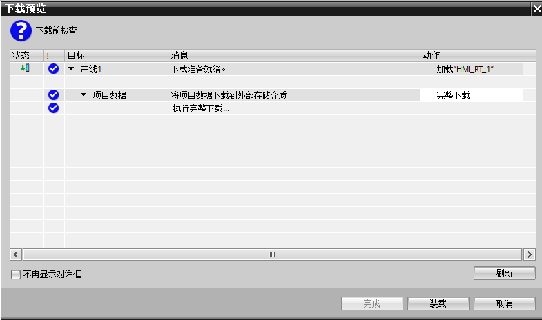

在项目树下将HMI设备拖拽到U盘即可创建U盘下载的项目。

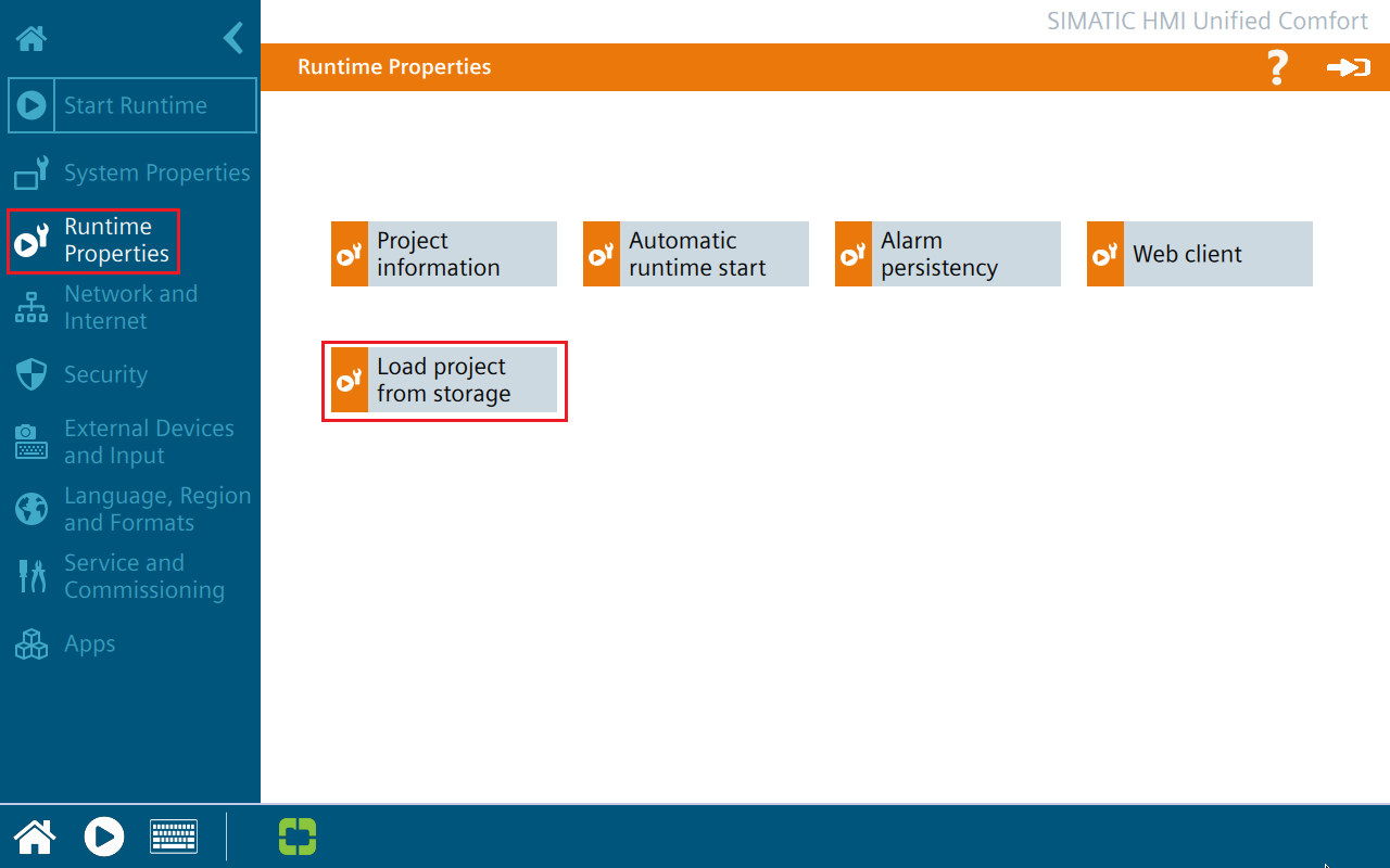

点击左侧“导航区域”中的“Runtime Properties”,在右侧的显示界面中点击“Load project from storage”。

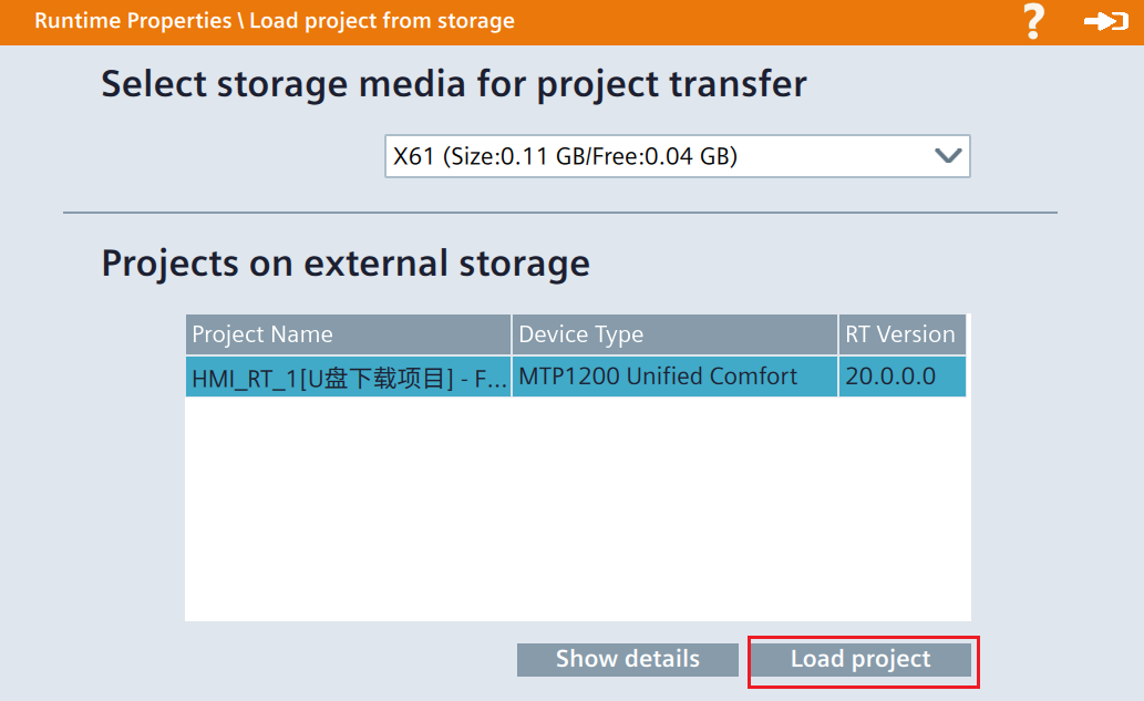

在显示界面中选择识别到的U盘,在“Projects on external storage”中选择项目后,点击右下角的”Load peoject”按钮。

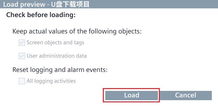

在弹出的界面点击“Load”按钮执行项目下载。

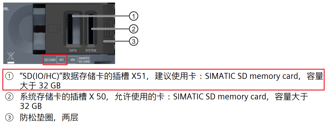

如果使用SD卡执行项目的下载,创建过程和装载项目的方式和U盘是相同的。
只不过需要注意:对于Unified Comfort Panel,需要将SD卡插在X51卡槽才可以正常执行项目的装载。
