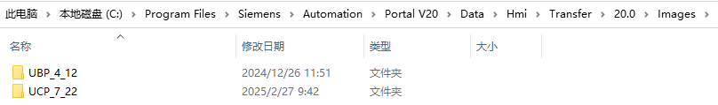

1. 安装镜像文件
安装 TIA Portal WinCC Unified 软件后,还需要单独安装对应版本的HMI面板镜像。安装完成后可以在软件的安装路径下看到安装后的镜像文件,以TIA Portal WinCC V20为例,镜像文件默认所在路径如下图所示。
可以看到 Unified Basic Panel(UBP) 和 Unified Comfort Panel(UCP)的镜像文件。如果未安装镜像文件是无法执行OS更新操作的,Unified 面板对应的镜像文件下载链接如下:

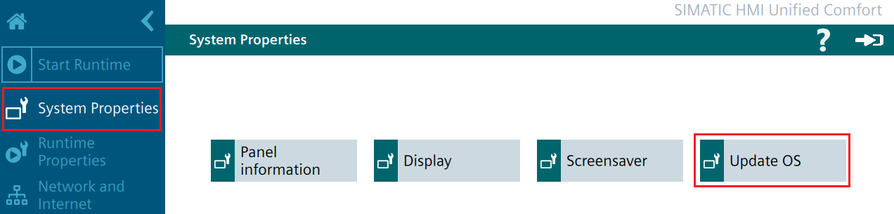

进入HMI的控制面板后点击左侧导航栏中的 “System Properties” ,然后在右侧选择 “Update OS” 。

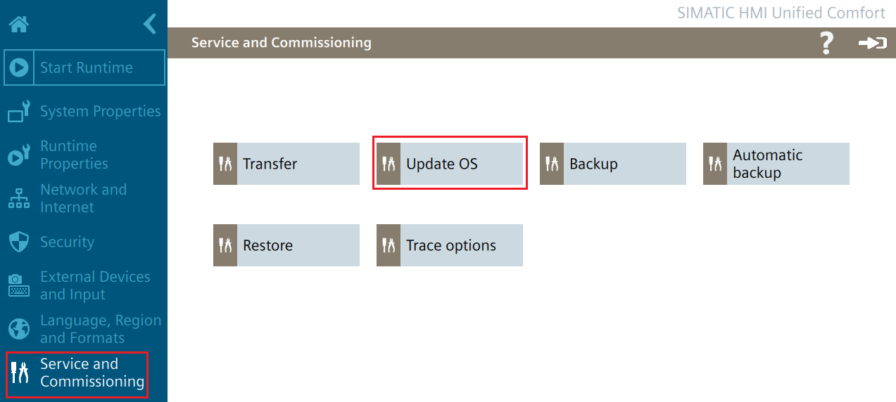

除了在“System Properties”中可以看到“Update OS”,也可以在导航栏中的“Service and Commissioning”中看到“Update OS”。后续的操作步骤都是相同的。

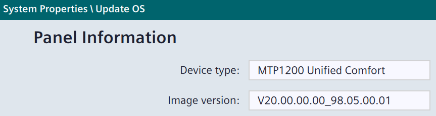

在“Panel Information”中可以看到设备类型(Device type)和镜像版本(Image version)。
A screenshot of a device type
AI-generated content may be incorrect.

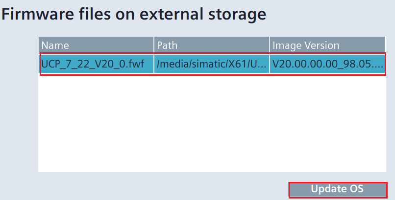

在 “Select storage media for OS update” 中可以看到识别到的外部存储介质。如果HMI面板同时插接了多个外部存储介质,请通过下拉方式选择拷贝了镜像的介质。
在“Firmware files on external storage”中点击对应的镜像文件,再次点击右下角的“Update OS”按钮。
A screenshot of a computer

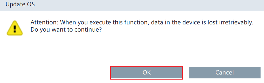

在弹出的确认对话框中点击OK执行OS更新操作。
A screenshot of a computer error
