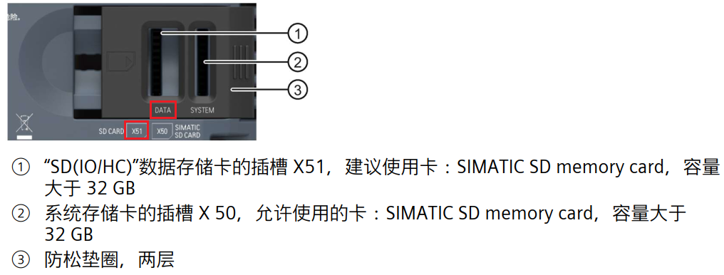

对于Unified面板,可以通过外部存储介质执行项目的备份操作。首先需要在HMI面板上插上U盘或者SD卡。如果是SD卡的话,需要插在X51的DATA数据卡槽,如下图所示。如果是U盘的话,任意的USB接口都可以。

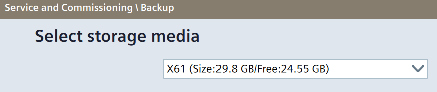

以U盘执行项目备份为例,插上U盘后进入HMI的控制面板,在左侧导航栏的“Service and Comming”中选择”Backup”。

在 “Select storage media” 中可以看到识别到的外部存储介质。

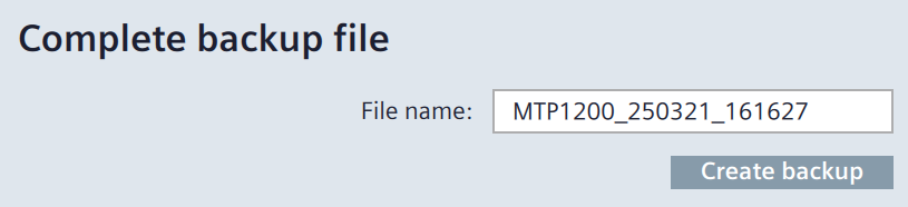

在下面的“Complete backup file”中可以设置 ”File name”,设置完成后点击右下角的“Create backup”按钮即可执行备份操作。

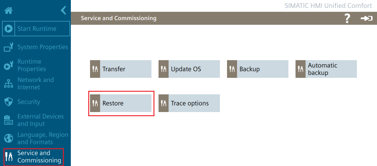

执行恢复项目步骤也比较简单,将含有备份文件的外部存储介质插到HMI上后,在左侧导航栏的“Service and Comming”选择”Restore”。

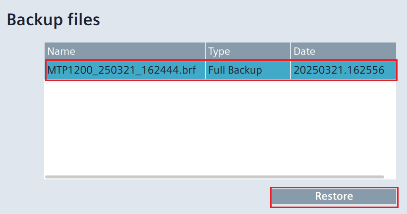

在“Backup files”中可以看到备份的文件,选择后点击右下角的“Restore”按钮。

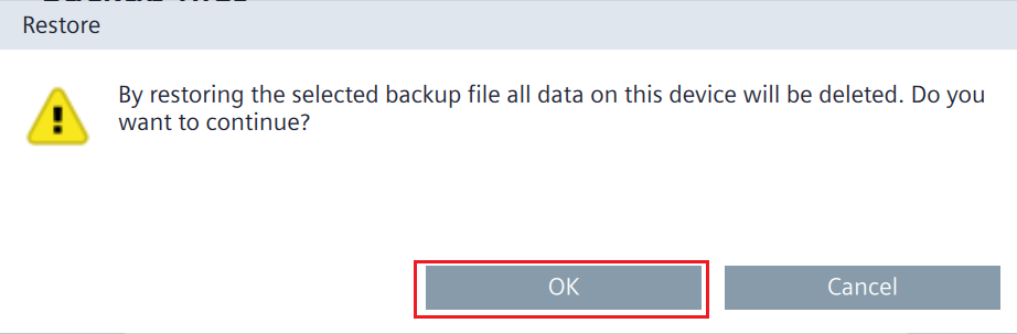

在弹出的确认窗口点击OK后系统会自动执行恢复项目操作。
