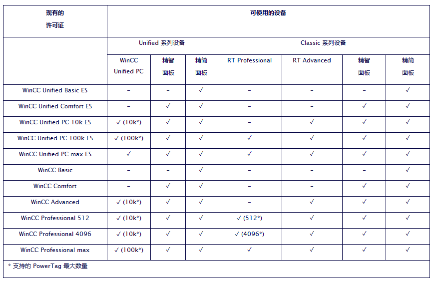

1. 许可证与组态设备的对应关系
  • WinCC Unified Basic ES 许可证
使用 WinCC Unified Basic ES 许可证,在TIA Portal WinCC Unified 软件中只能组态 Unified 精简面板和精简面板。
  • WinCC Unified Comfort ES 许可证
使用 WinCC Unified Comfort ES 许可证,在 TIA Portal WinCC Unified 软件中不仅可以组态 Unified 精简面板和精简面板,还可以组态 Unified 精智面板和精智面板。
下表列出了设备与可用许可证的对应关系:

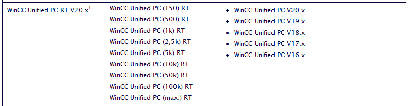

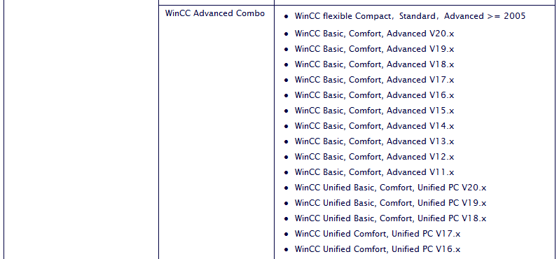

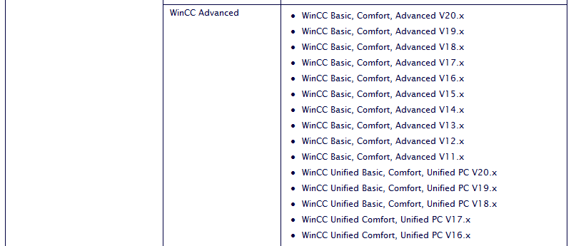

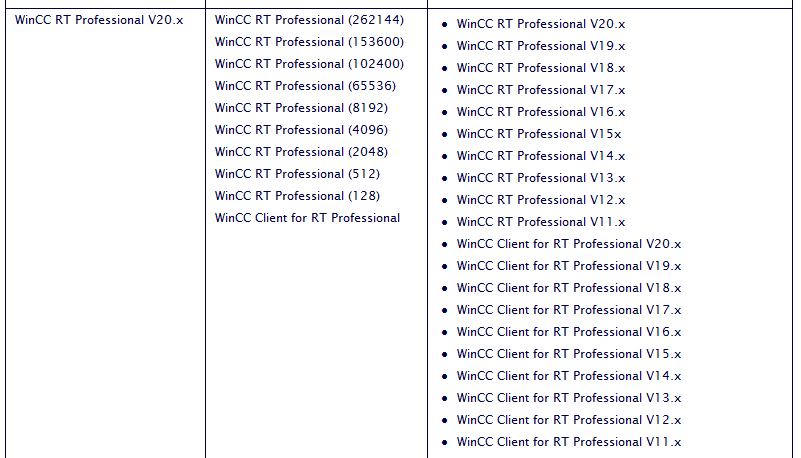

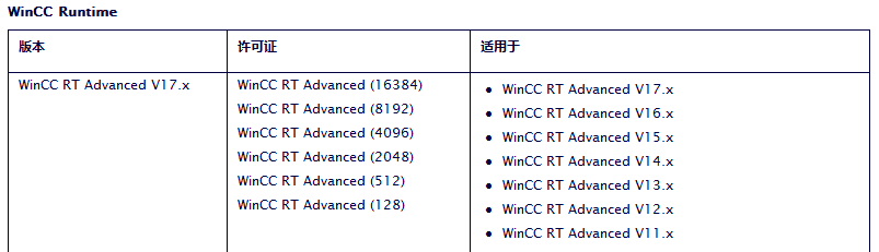

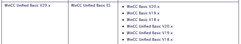

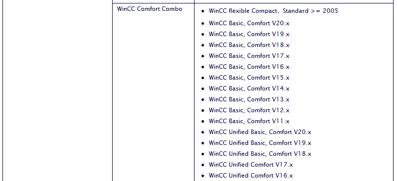

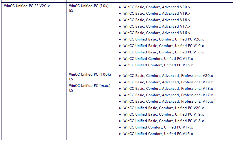

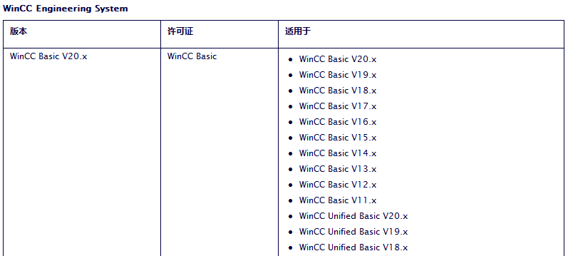

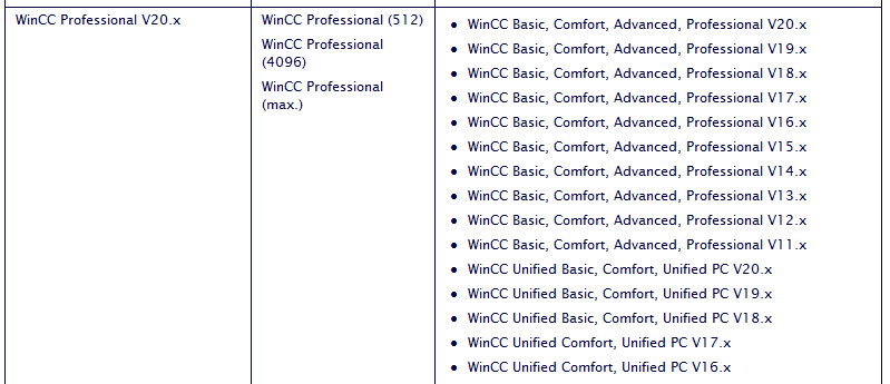

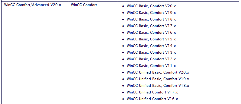

2. 旧版本 WinCC 中许可密钥的有效性
以 WinCC V20 为例:WinCC V20.x 中包含有效的许可证时,可运行旧版本的 WinCC 而无任何限制条件。
下表列出了部分旧版本 WinCC 中许可密钥的有效性:
