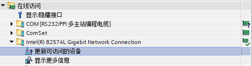

介绍怎么使用TIA软件查看和升级PSU8600固件
使用TIA查看PSU8600固件

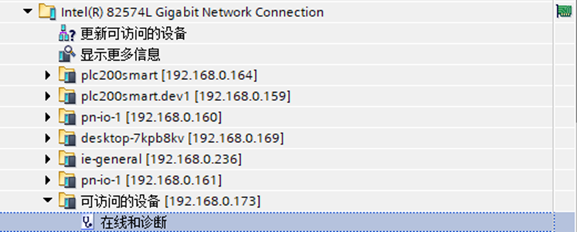

1.打开TIA Portal软件,项目树下找到“在线访问”,在计算机网卡下点击“更新可访问的设备”,如下图所示:

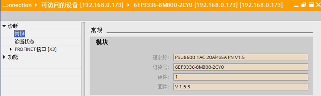

2.找到设备后,点击“在线和诊断”
3.TIA Portal软件右侧会显示PSU8600的固件版本,如下图所示:

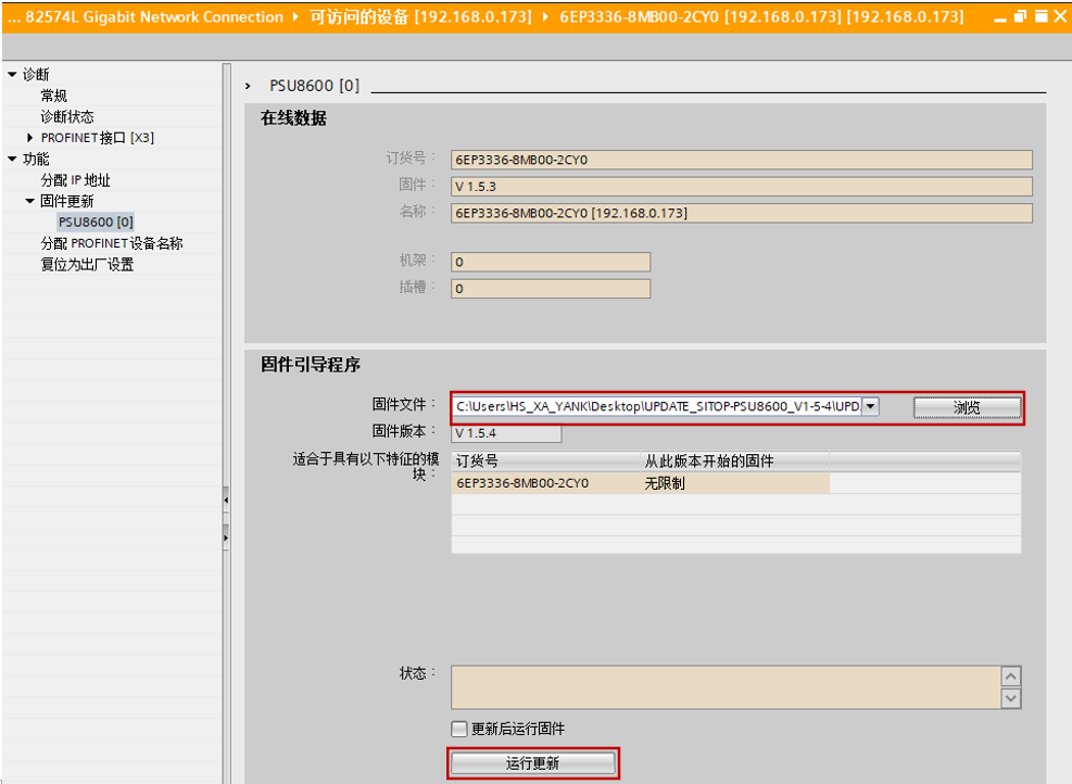

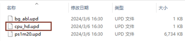

1.    点击“功能”下的“固件更新”,选择“hd.upd”的固件文件后点击“运行更新”即可更新固件。
PSU8600固件下载链接:https://support.industry.siemens.com/cs/cn/zh/view/102295547

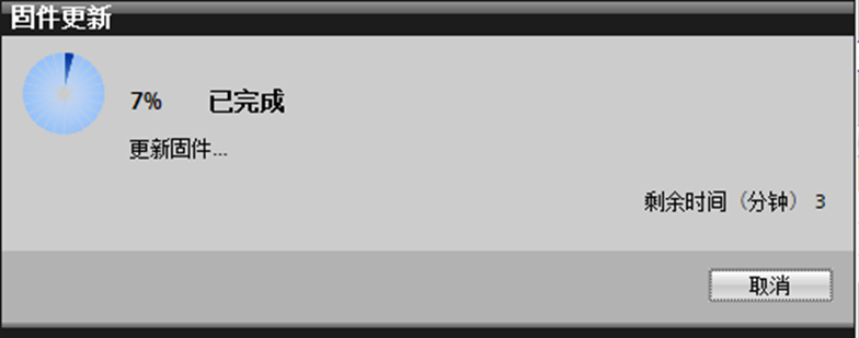

2.更新过程会显示更新进度和剩余时间,如下图所示:

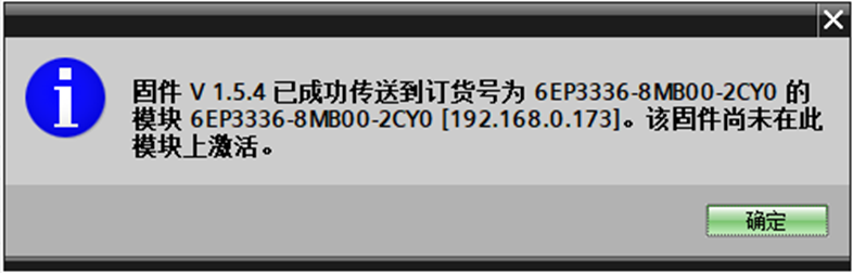

注意:更新完成后会有如下图所示的提示,PSU8600断电重启后新固件激活。
