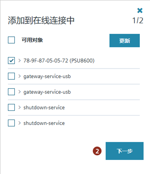

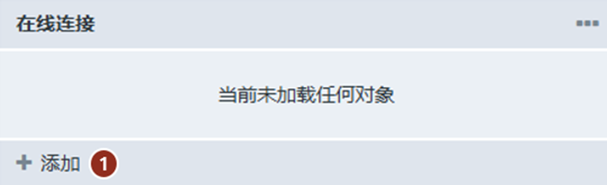

使用网线连接PC和PSU8600,打开SITOP Manager,连接上PSU8600后即可查看固件版本。
1. 点击“+添加”,选择PSU8600 MAC地址的选项

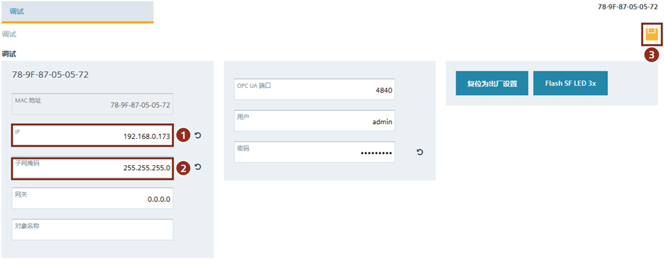

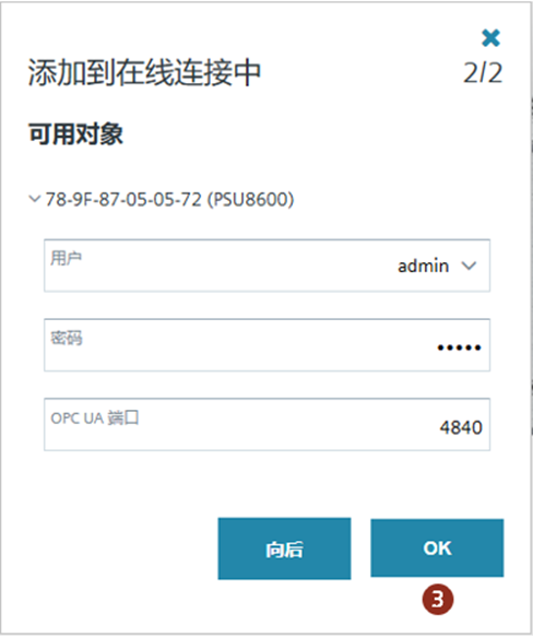

2.在下面的对话框中,输入PSU8600的IP地址和子网掩码,点击下载

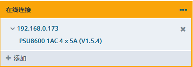

3.刷新在线连接,在线连接显示PSU8600的IP地址

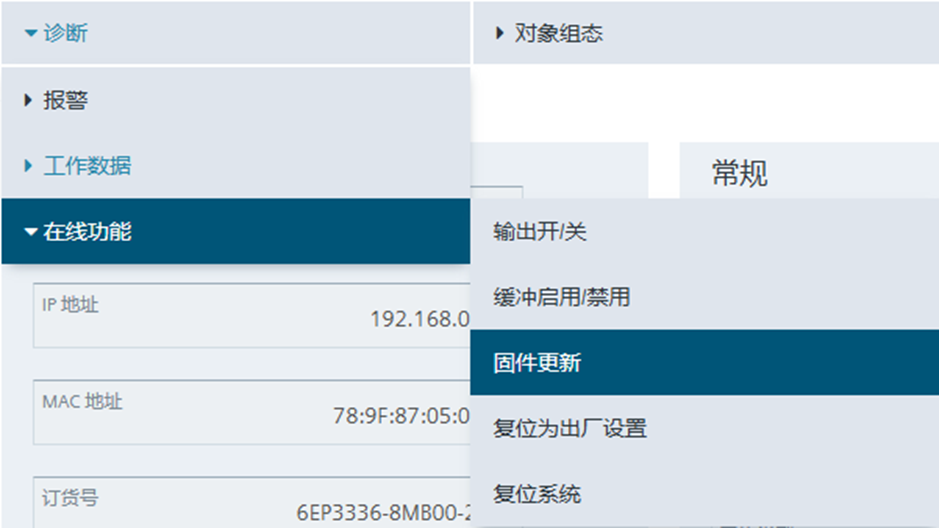

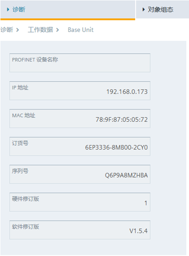

4.诊断-工作数据-Base Unit, 查看PSU8600的固件版本
升级PSU8600固件

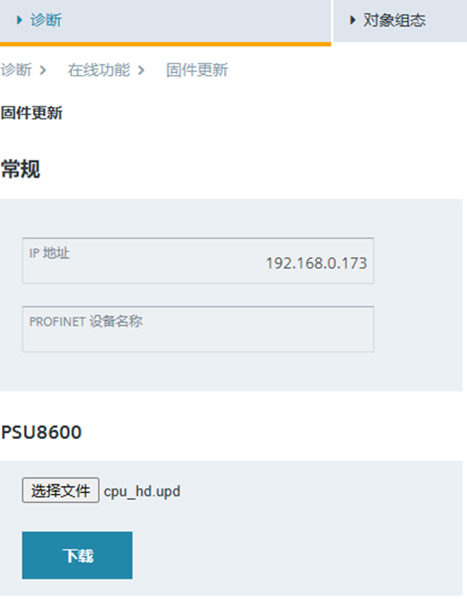

1.点击“诊断-在线功能-固件更新”,选择PSU8600的固件文件
2.点击下载即可升级固件
