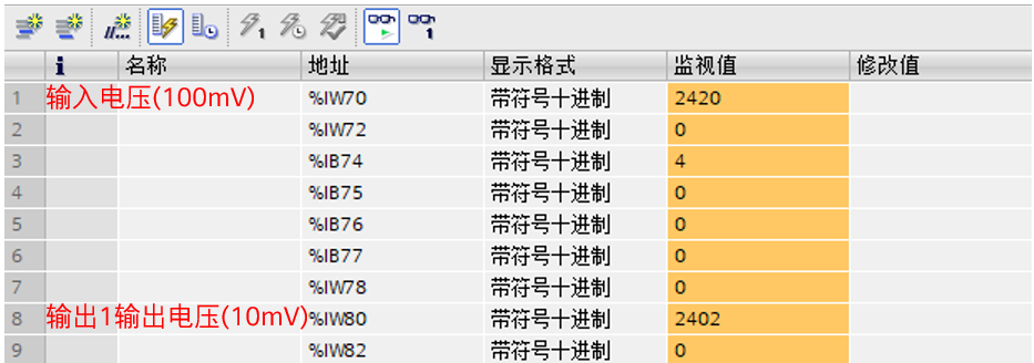

SIMATIC TIA Portal STEP 7的监控表里监控PSU8600的数据
