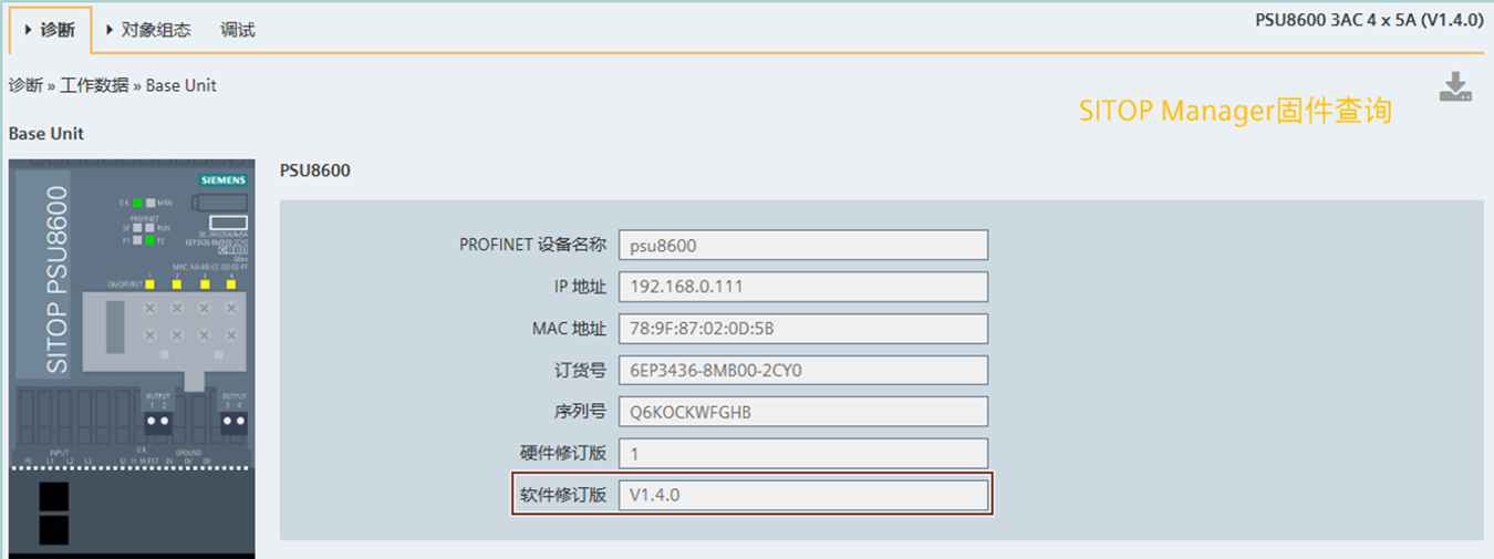

1.    基本模块 SITOP PSU8600 的固件版本为V1.2.0 或更高

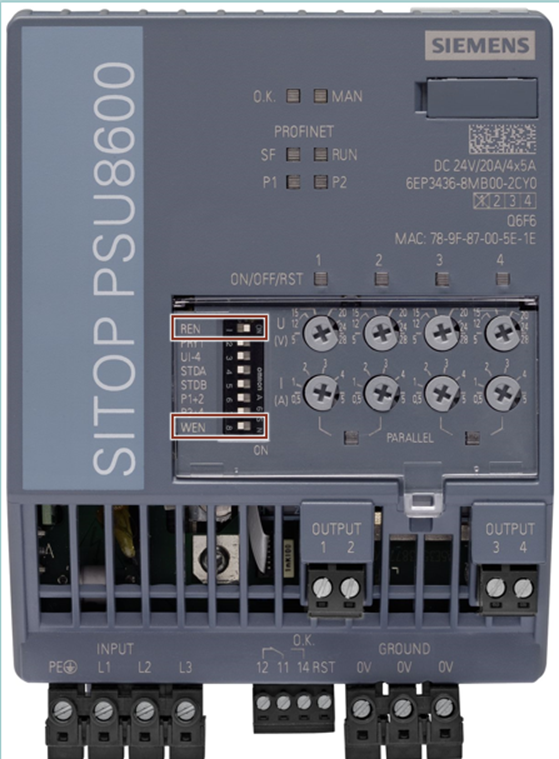

在电源断电时,将DIP开关“REN”调到“OFF”位置上(左侧),以激活“手动”模式
将DIP开关“WEN”切换到位置“ON”(右侧),以激活模块上集成的网络服务器。在出厂状态下,DIP开关“WEN”位于”OFF”位置。
拨码位置如下图所示:

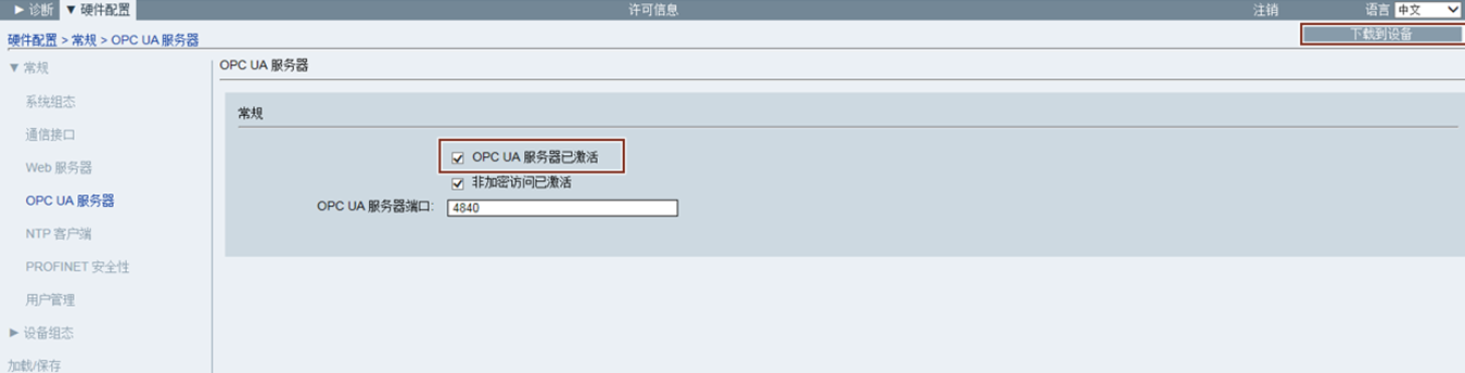

在网络浏览器的地址栏中输入缺省设置的 SITOP PSU8600 IP 地址:https://192.168.20.173,登录Web,用户名:“admin”,密码:“admin”,查看OPC UA服务器是否激活,如果未激活,勾选激活,点击下载到设备即可。

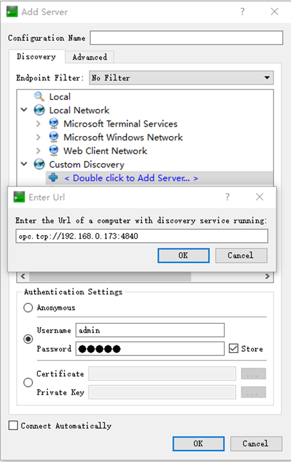

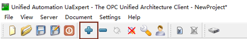

点击工具栏的“Add Server”添加OPC UA服务器
3.    双击添加服务器,输入用户名和密码,点击“OK”

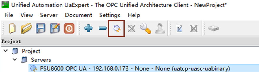

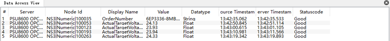

4.    点击“连接”,建立和PSU8600的OPC UA连接

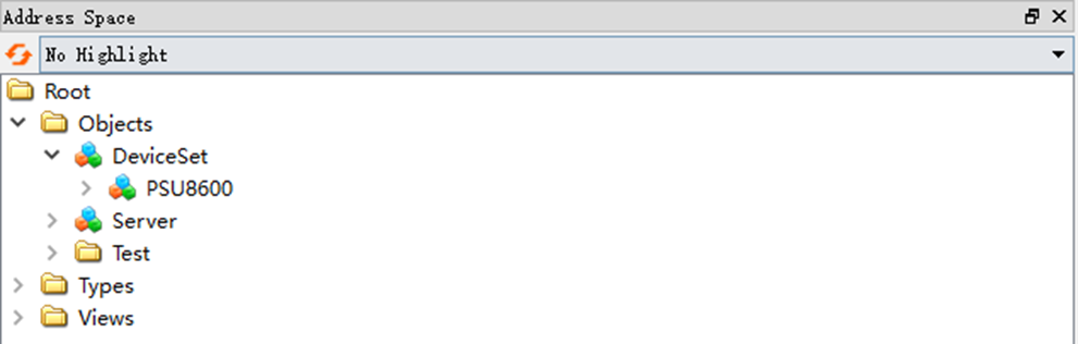

5.    连接成功建立后,可以在UaExpert的“Address Space”界面查看PSU 8600提供的OPC UA数据
6.    选择需要查看的数据,拖拽到“Data Access View”区域监控数据
