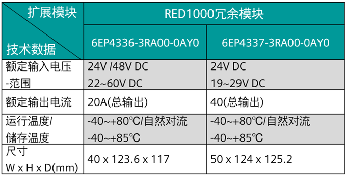

冗余模块有三种型号:PSU202U、RED1000和RED1200。SITOP PSE202U冗余模块是对所有24 V电源的完美补充,用于为24 V电源提供额外的断电保护。RED1000是新型国产冗余模块,具有三防涂层(防潮、防尘、防盐雾),宽压输入、宽温特性,最高5000海拔运行等优点。SITOP RED1200冗余模块是对所有12 - 48 V电源的完美补充,用于为12 - 48 V电源提供额外的断电保护。

2. 冗余模块技术数据
