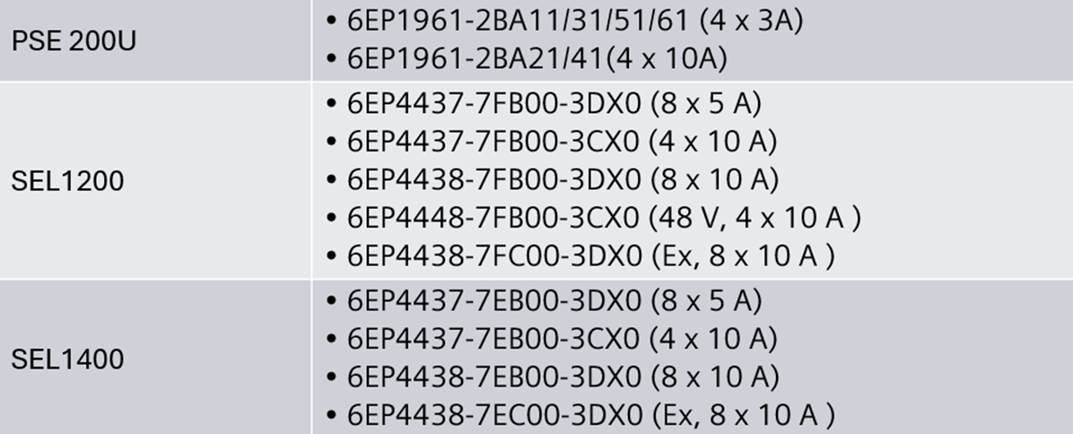

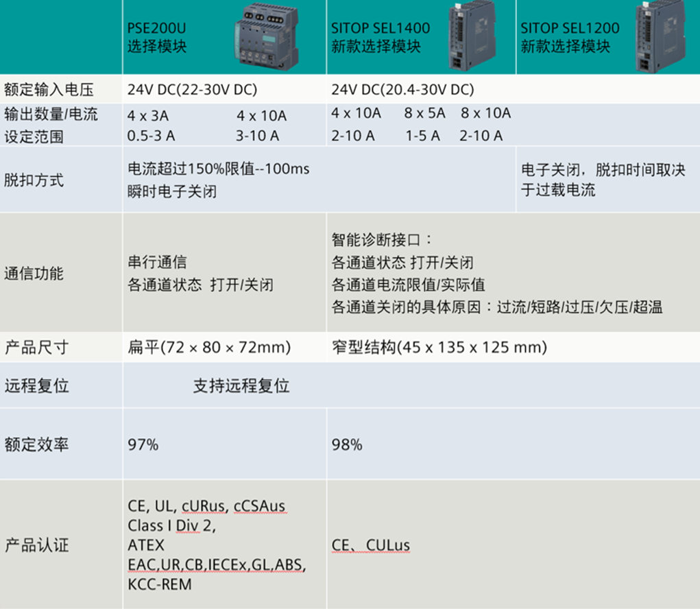

选择模块又叫分路诊断模块,可以替代多个微型断路器,把一路24伏电源分成四个或者八个支路,可靠的应对各个支路出现的过载或者短路情况。与微型断路器相比分段能力,更加快速,结构更加紧凑,而且每路的脱口更加快速精准,不会出现因为局部某一路的故障造成前面电源关闭的情况,选择关闭有故障的之路保障系统安全。通过PLC或者DCS可以监视选择模块各路负载的运行情况,通过一个通道即可输出状态信息。同时,可选择按序启动馈线单元来降低总启动电流冲击 。
2. 选择模块技术数据
模块型号:

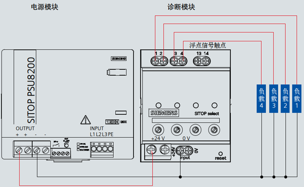

3. 选择模块接线

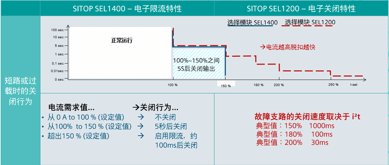

4.1 怎么理解选择模块的脱扣方式:电子限流和电子关闭?
电子限流和电子关闭的区别见下图:
从上图可知,电子限流和电子关闭的区别主要在于故障支路的关闭速度,根据负载电流的大小,两种特性各有区别。
