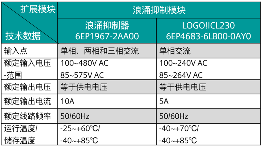

简介了浪涌抑制器模块的功能,接线等内容
       具有浪涌抑制功能的模块包含LOGO!ICL230(订货号:6EP4683-6LB00-0AY0)和浪涌抑制器模块(订货号:6EP1967-2AA00),其功能是:为SITOP电源一次侧供电提供安全防护,用于安全减弱接通电流所产生的冲击。
       浪涌抑制模块的工作原理是借助内置的固定电阻来限制接通电流的冲击,限制电阻在一定时间(LOGO!ICL230: 60ms,浪涌抑制器模块:120ms)后被桥接通过。冲击电流的产生原因可能因 LED 指示灯、变压器或者因时钟控制电源的输入侧整流电路(电容器带有电荷)而产生。
       LOGO!ICL230 可匹配LOGO!电源;浪涌抑制器模块适用于所有SITOP电源模块。
需要说明以下几点:
1. 浪涌抑制模块安装在供电电网与电源模块之间;
2. 在单相/两相电网(100 ~ 230 V AC):允许并联接线;各电源输入侧的最大电流的总和不得超过 10 A(ICL230模块为5A);
3. 两相/三相电网(400 ~480 V AC):允许并联接线;各电源输入侧的最大电流的总和不得超过 10 A。

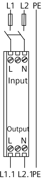

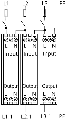

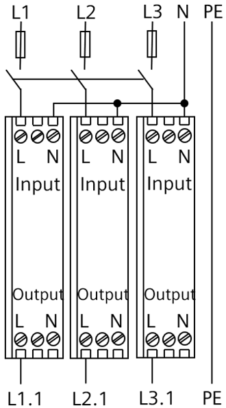

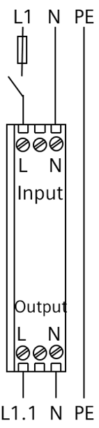

浪涌抑制模块布线图如下:
(1)单相接线
(2)两相接线
(3)三相星形接线
(4)三相三角形接线
注:三相星形接法适用于需要较低电压和较高电流的设备,而三相三角形接法适用于需要高电压和高功率输出的设备  。
