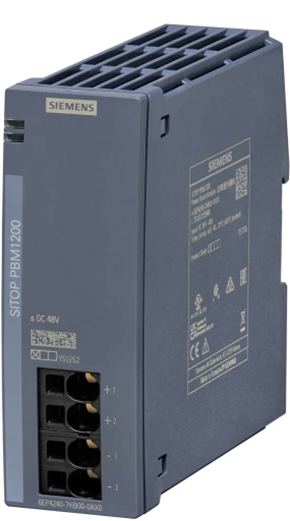

简介了功率提升模块功能,接线等内容
       功率提升模块PBM1200(订货号:6EP4240-7HB00-0AX0)与额定输出电流 ≥ 20 A 的 24/48 V 电源并联使用。在电路短路的情况下,PBM1200 提供电流浪涌来使小型断路器脱扣。
说明:不允许与 12V 电源一起使用。
       功率提升模块的“+1”输入端需要与供电电源的“+”输出端相连接,同时功率提升模块的“-1”输入端需要与供电电源的“-”输出端相连接。负载必须连接到功率提升模块的端子“+2”和“-2”。
       为功率提升模块布线时可采用与供电电源输出线一样横截面粗细的导线。
