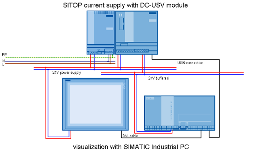

任务
工厂运行的必要条件是采用自动化技术的可靠电源。即使出现重大的供电状况,也不发生不安全的生产条件。一旦出现故障,需要积极响应。应使用带软件控制器和可视化功能的工业 PC 实现自动化。如果电源网络出现中断,应确保安全关闭 WinCC flexible 软件控制器,使工业 PC 停机。
解决方案
发生电源故障时,通过不间断电源供电只能维持有限的时间。西门子 SITOP UPS500S 可提供有关过程的诊断消息,用于控制过程,在出现长时间电源故障时以受控方式关机。在我们的应用实例中,我们创建了一个批处理文件,可帮助您以受控的方式关断工业 PC。
此应用的核心是在 SITOP UPS500S 和 WinCC flexible 运行时软件间进行数据交换。WinCC flexible 运行时软件在 SIMATIC IPC427C 上运行。如果在电源故障时 UPS 达到临界状态,批处理文件将终止工业 PC 上的各种应用程序和操作系统。
应用程序将执行哪些操作?
所含的程序示例包括:
  • 创建批处理文件的指令,以便在 SITOP UPS500S 出现重要情况时关闭各种应用程序和操作系统。
  • STEP 7 程序,显示 WinAC RTX 和 WinCC flexible RT 之间的数据交换。
  • WinCC flexible 应用程序,显示 SITOP UPS500S 和 WinAC RTX 的诊断和状态数据。
具体步骤请参考:
