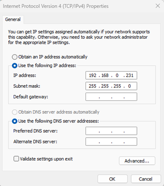

1. 通过如下步骤配置计算机的IP地址,
选择“控制面板>网络与共享中心>本地连接>属性”打开Internet协议版本4(TCP/IPv4)。本例中将计算机IP地址设置为192.168.0.231。见下图。
图2.设置计算机IP地址

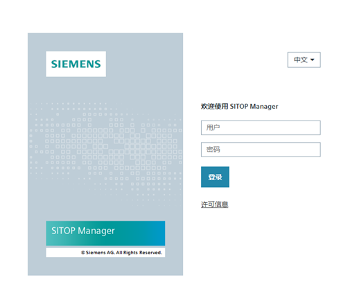

1.      将客户端浏览器连接到 SITOP Manager IPC1,并以“admin”身份登录(默认密码“admin”)。
图3 SITOP Manager登录界面

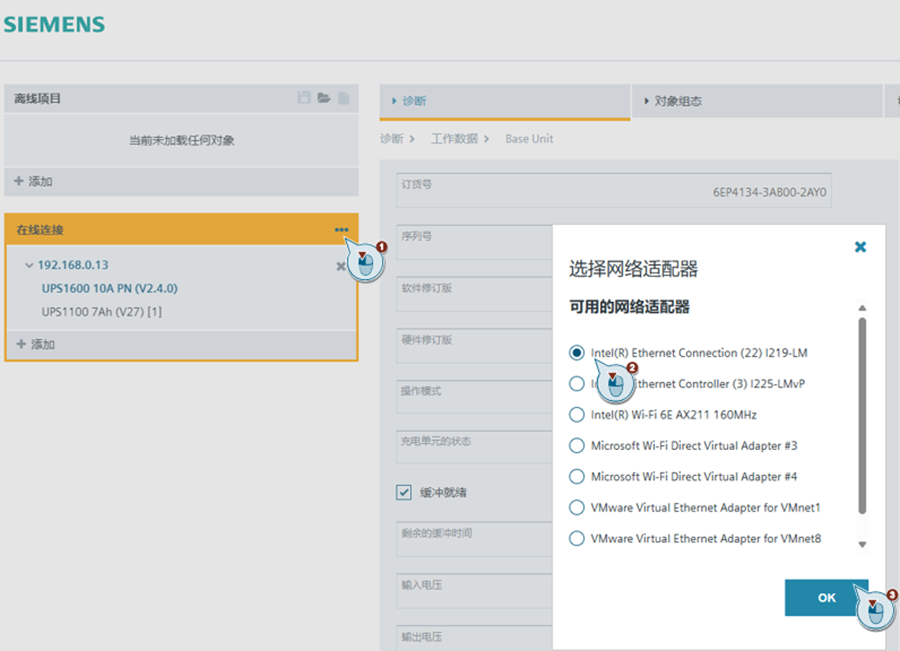

2.       “在线连接”视图选择相应的网络适配器。
图4 选择网络适配器

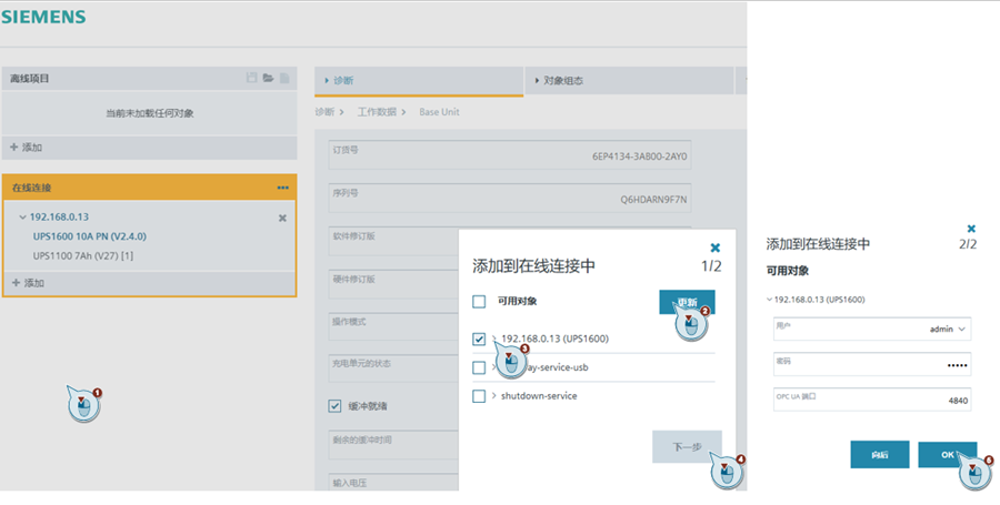

3.      以管理员身份将缓冲所需的缓冲组件添加到“在线连接”。
图5 连接缓冲组件

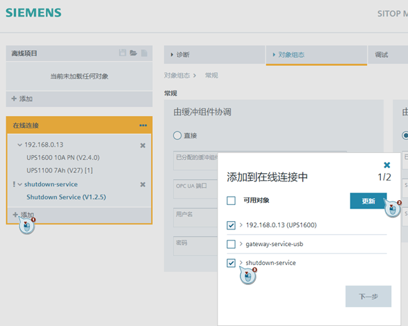

4.      以管理员身份将缓冲的 IPC上运行的关闭服务添加到“在线连接”。
图6 连接关闭服务(Shutdown Service)

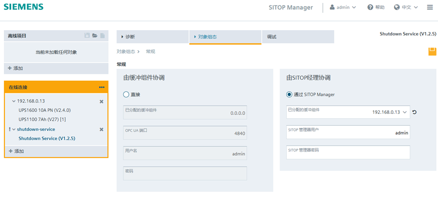

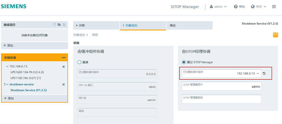

6.      单击“关闭服务”(Shutdown Service) 对象以创建缓冲组件分配。单击后,将自动路由到缓冲分配数据页面(“对象组态 > 常规”):。
图8 为关闭服务分配缓冲组件

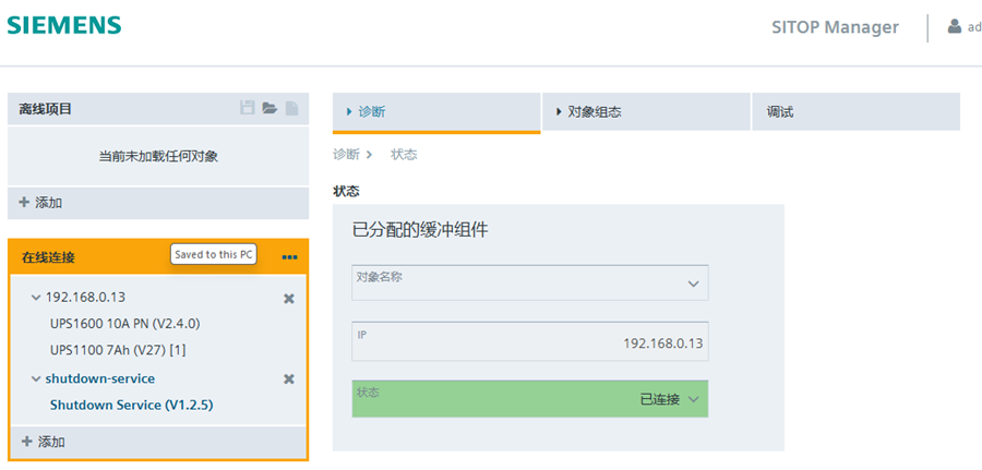

7.      成功分配后,“诊断 > 状态”页面上的状态将设置为“已连接”。
图9 关闭服务与分配的缓冲组件建立连接

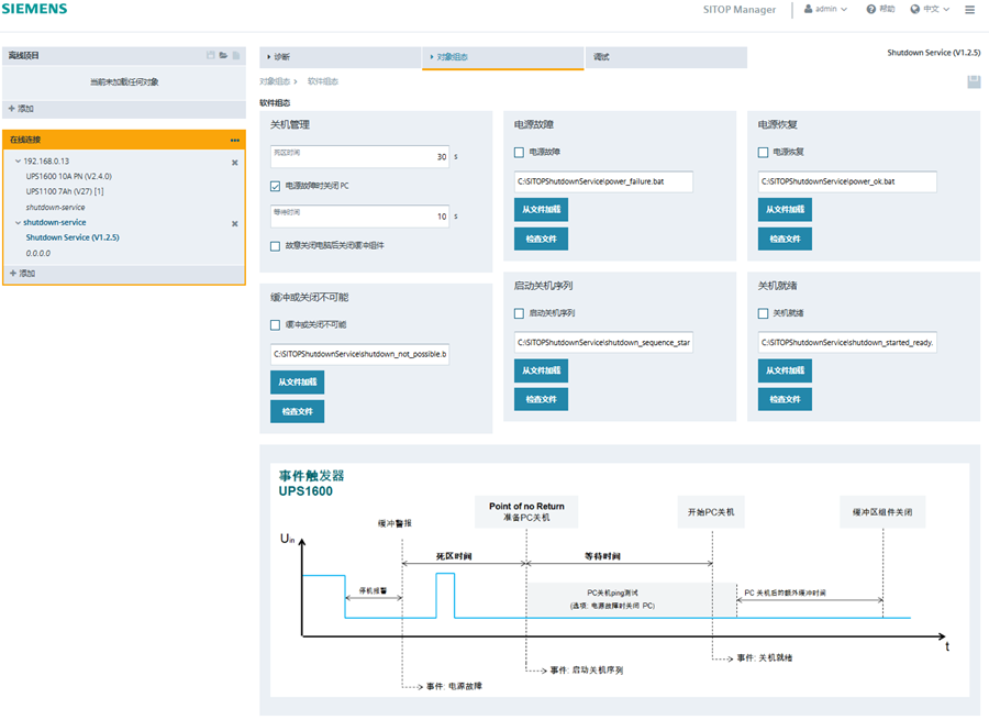

8.      切换到“对象组态 > 软件组态”页面,组态发生特定事件时的受控关闭。
图10 对关闭服务进行参数设置
要在关闭之前在 IPC 上执行任务(如数据备份等),可启用相应事件前的复选框,并选择可执行文件以及要执行的命令。
