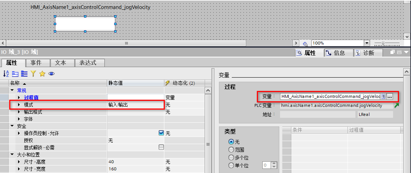

结合第二节的例子,如果内部变量 axisControlCommand_jogVelocity_maxLimit=300,那么变量 hmi_axisName1_axisControlCommand_jogVelocity 的限值范围为 0.5-300。如果IO域关联变量 hmi_axisName1_axisControlCommand_jogVelocity,触摸屏运行的过程中,操作员无法从IO域输入0.5-300范围以外的数据。
如果 PLC 中对变量 hmi_axisName1_axisControlCommand_jogVelocity 进行赋值,假设数值超过值范围,IO 域会显示黄色感叹号的标识。
例如用PLC监视表赋值500.5,超出 hmi_axisName1_axisControlCommand_jogVelocity 的值范围0.5-300,触摸屏画面的 IO 域会显示黄色叹号。
