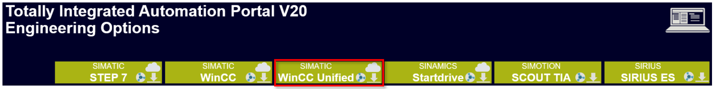

工程师要组态 Unified 精智面板和 Unified 精简面板等产品,需要安装博途的 SIMATIC WinCC Unified 部分,从 TIA Portal V16 开始推出对应版本的 WinCC Unified 部分。其中,Unified 精简面板需要 TIA Portal V18 Upd3以上版本。推荐工程师使用最新的博途版本。
图形用户界面, 应用程序
描述已自动生成
以 TIA Portal V20 为例,安装 SIMATIC WinCC Unified 部分之后,不仅可以组态 Unified 精智面板、Unified 精简面板,还可以组态 S7-1500 PLC 中的 VoT 和 SIMATIC WinCC Unified PC 项目。

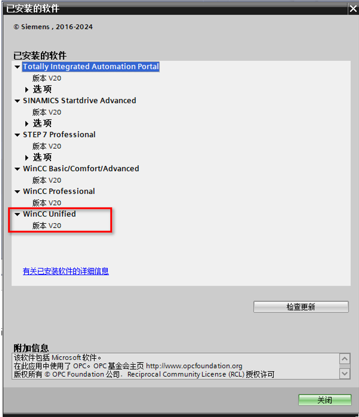

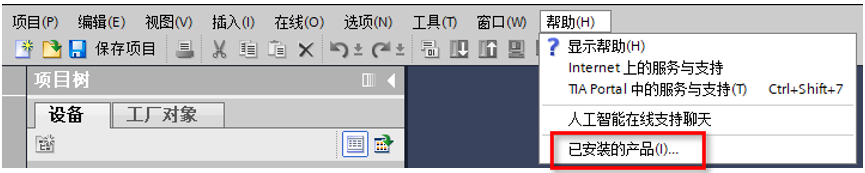

3.查看 TIA Portal 是否已经安装 SIMATIC WinCC Unified
如果不确定是否已经安装了 WinCC Unified 部分,工程师可以使用帮助-已安装的产品,进行查看。
