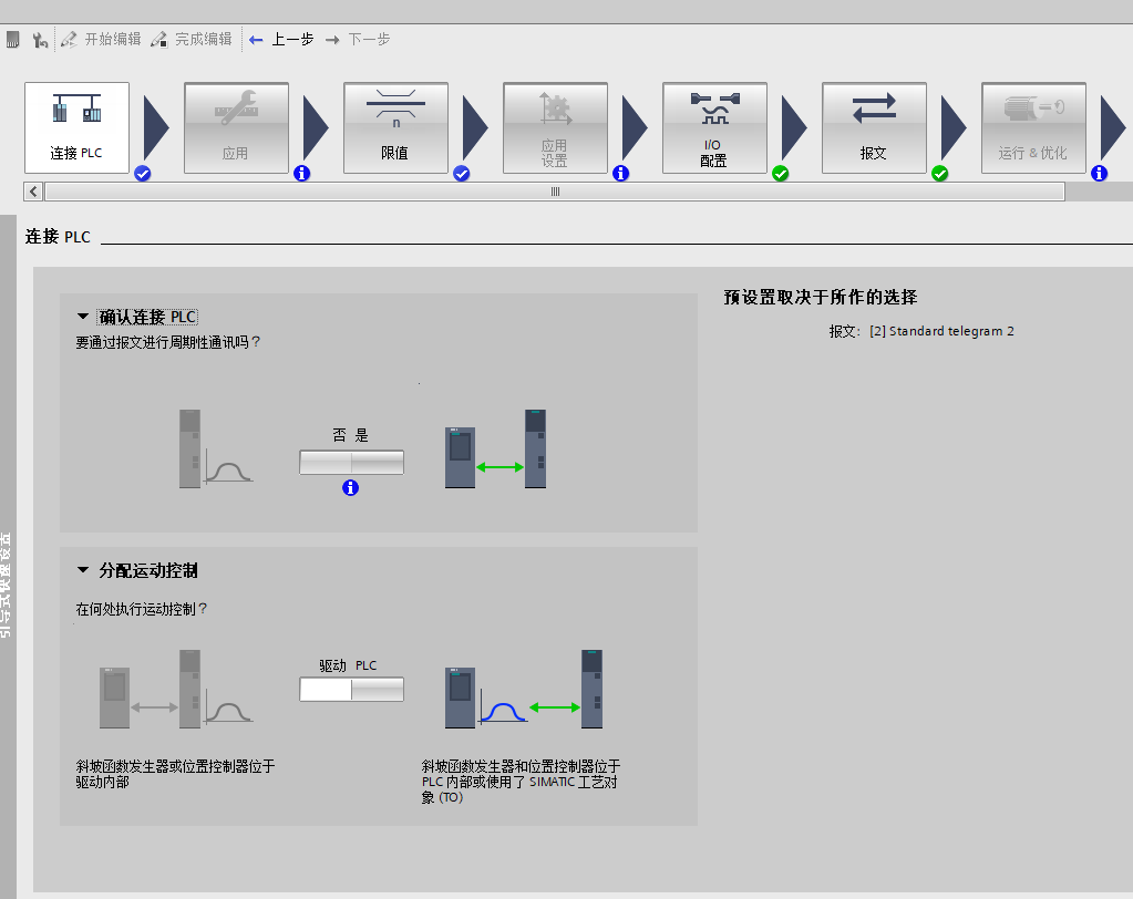

在S7-1500PLC中组态速度轴工艺对象,S200可以使用1、2、3、5、102、105号报文,这种方式PLC运算负担较大,但是可以使用MC_Power、MC_MoveVelocity等PLC Open标准功能块进行控制。
1、驱动端配置
S200 PN与S7-1500 PLC采用PROFINET RT通信方式并使用报文2,项目步骤如下:

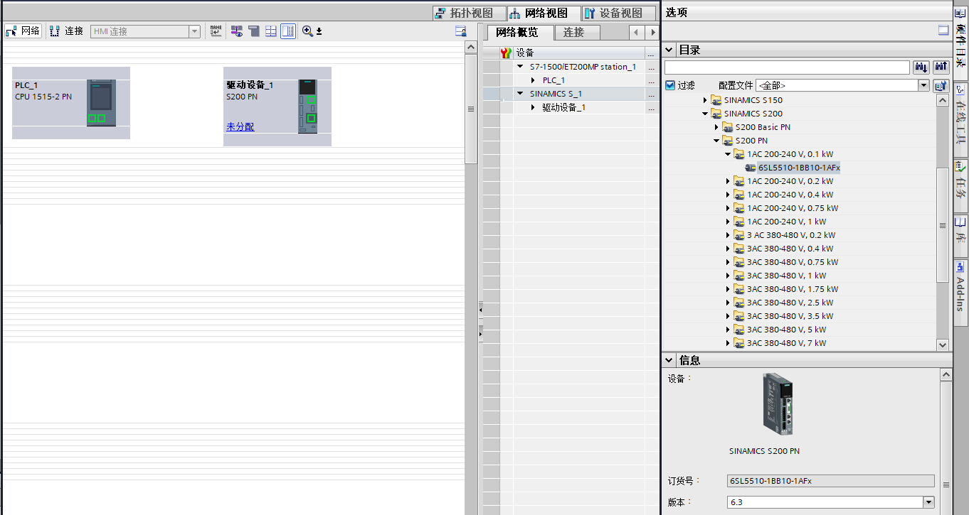

1.1、创建TIA 项目并组态PLC和S00 PN(注意固件版本要与实际设备一致)
图形用户界面, 应用程序
描述已自动生成
本例使用的是Startdrive进行组态,也可以用S200 PN GSD文件进行组态,GSD文件下载链接:
https://support.industry.siemens.com/cs/document/109812644/sinamics-s200-profinet-gsdml?dti=0&lc=zh-CN

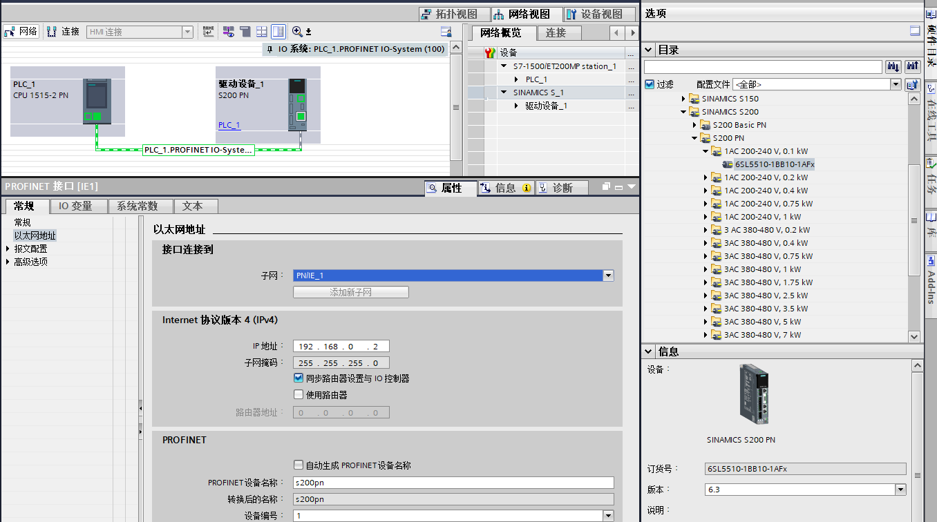

1.2、建立网络连接并设置正确的IP地址和名称(包括PLC地址以及S200的地址和名称图形用户界面, 应用程序
描述已自动生成

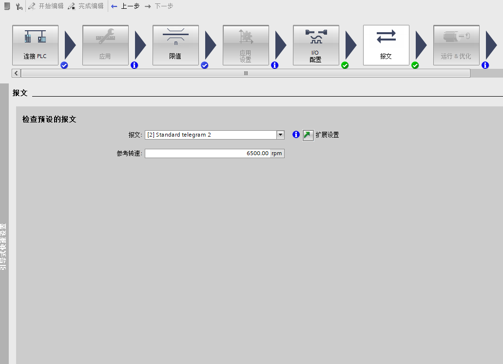

1.3、在S200 PN的“引导式快速设置”中将“分配运动控制”选到PLC侧并更改通信报文为标准报文2图形用户界面, 应用程序
描述已自动生成
图形用户界面, 文本, 应用程序, 电子邮件
描述已自动生成

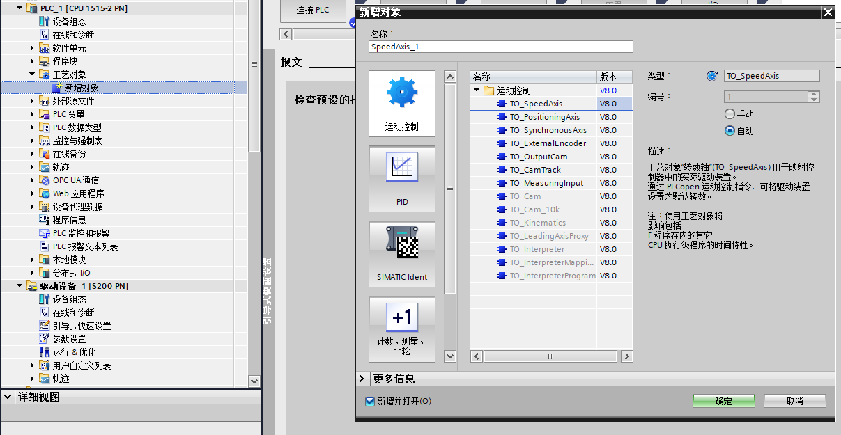

1.4、在项目树中找到PLC-“工艺对象”双击“新增对象”并选择新建速度轴“TO_SpeedAxis”
图形用户界面, 应用程序
描述已自动生成

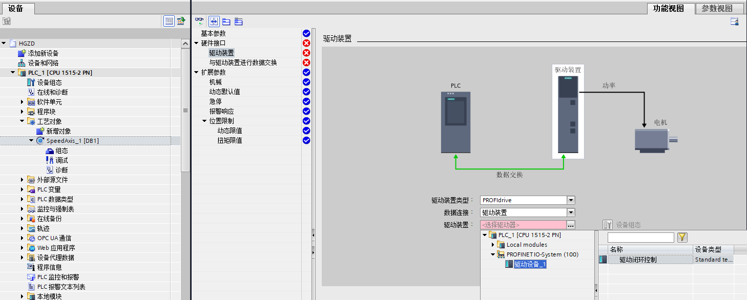

1.5、在新添加的工艺对象中双击“组态”进入组态页面,找到“硬件接口”下的“驱动装置”将组态好的S200驱动添加到“驱动装置”中
图形用户界面
描述已自动生成

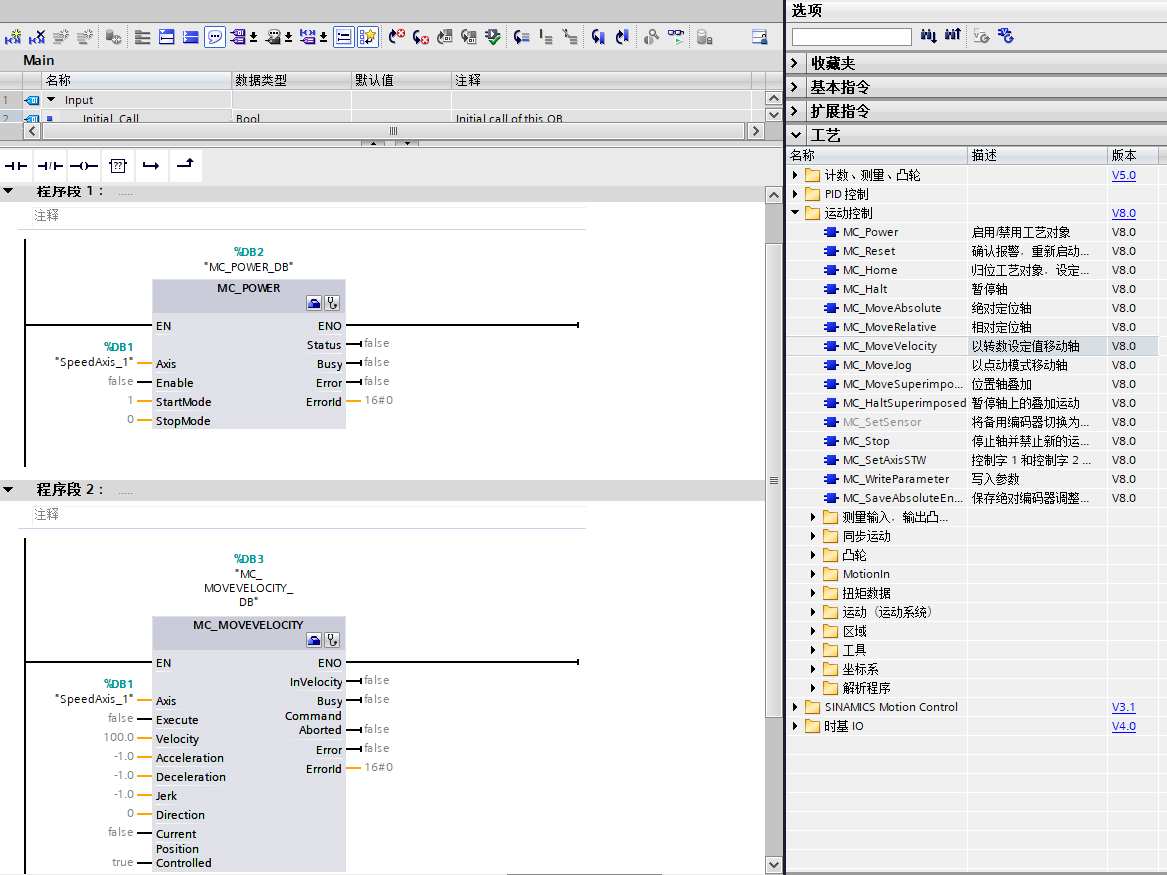

1.7、下载工艺对象,然后可以在组织块中调用成熟的PLC Open标准程序块如MC_Power、MC_MoveVelocity等进行速度控制,功能块使用请参考TIA帮助中内容。
