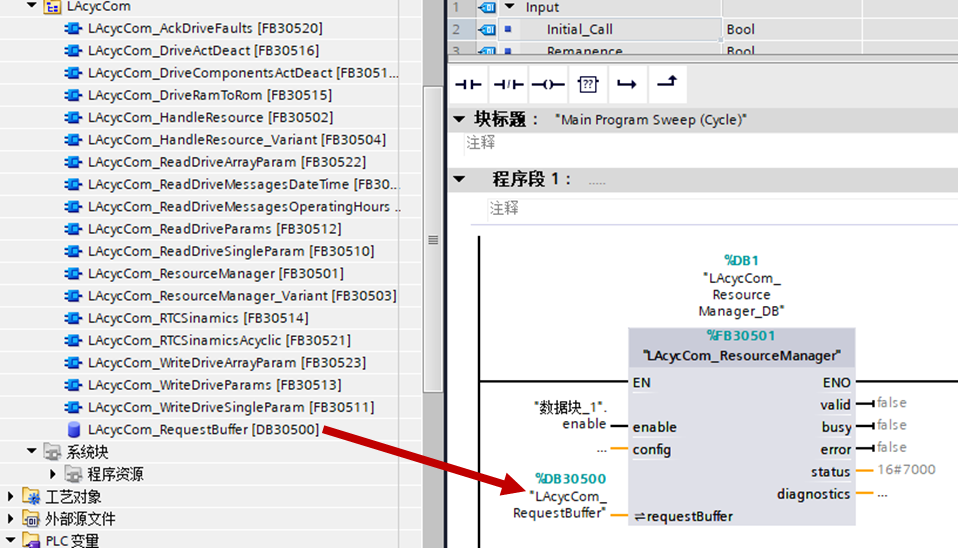

2、通过LAcycCom库非周期读写参数
LAcycCom库下载链接及功能块说明:
https://support.industry.siemens.com/cs/document/109479553/
对于非循环(非循环)通信,每个设备只允许一个 DPV1(异步 PROFIBUS 通信)请求。如果同时向设备发出两个或多个 DPV1 请求,则在处理设备中的请求时可能发生冲突。然后,这些冲突导致不同的 DPV1 请求相互干扰。为了防止这种总线冲突的发生,用户有责任避免这种冲突,并且必须对每个新的 DPV1 请求进行检查,看另一个请求是否已经在相关设备上处于活跃状态。
针对一个PLC对多个驱动器,通过DPV1服务进行非周期循环数据交换的应用, 为了帮用户减轻这一任务,我们有一个用来处理请求任务管理的应用库(LAcycCom),它解决了PLC非周期数据交换资源的管理问题,优化利用SIMATIC有限的通信资源,避免数据传输中的冲突。
请求管理的基本原则是提供和管理一个请求缓冲区,这其中使用 DPV1 服务的每个 应用程序都将进入自己的缓冲区。然后,中央管理向每个应用程序颁发使用 DPV1 服务的授权,从而保证使用通道时不会发生任何冲突 (即没有冲突)。

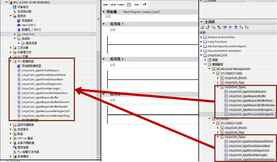

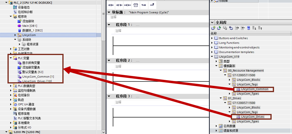

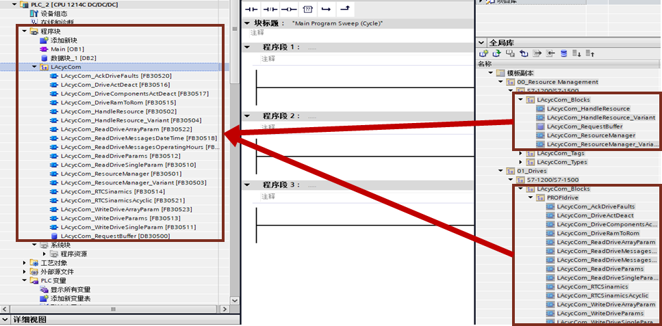

2.1、LAcycCom库的添加
在全局库中打开LAcycCom库后,依次将库下的“模板副本”中的功能块、变量及数据类型都添加到对应PLC的组态中(选中后拖入对应文件夹下即可)。对于非周期读写参数来说,不需要添加所有功能块,下文将根据不同要求调用不同的功能块。

通过FB30510读取参数P2000(实型),首先在OB1中调用FB30501并触发“enable”引脚激活非循环数据资源管理,然后在FB35010的参数号引脚“ParameterNumber”中填写2000;触发“execute”引脚后在输出侧“realValue”中得到实际数据。
