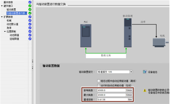

1.1 在 “与驱动装置进行数据交换”的组态中:
  • 不能选择“组态过程中自动应用驱动值(离线)”
  • 可以选择“运行时自动应用驱动值 (在线)”
  • 或手动设置参考速度、最大速度和参考扭矩
参考转数:根据驱动装置的参考转速参数(p2000)填写
最大转数:填写电机的最大速度值(p1082)
基准扭矩:根据驱动装置的参考扭矩参数(p2003)填写
图表, 瀑布图
描述已自动生成

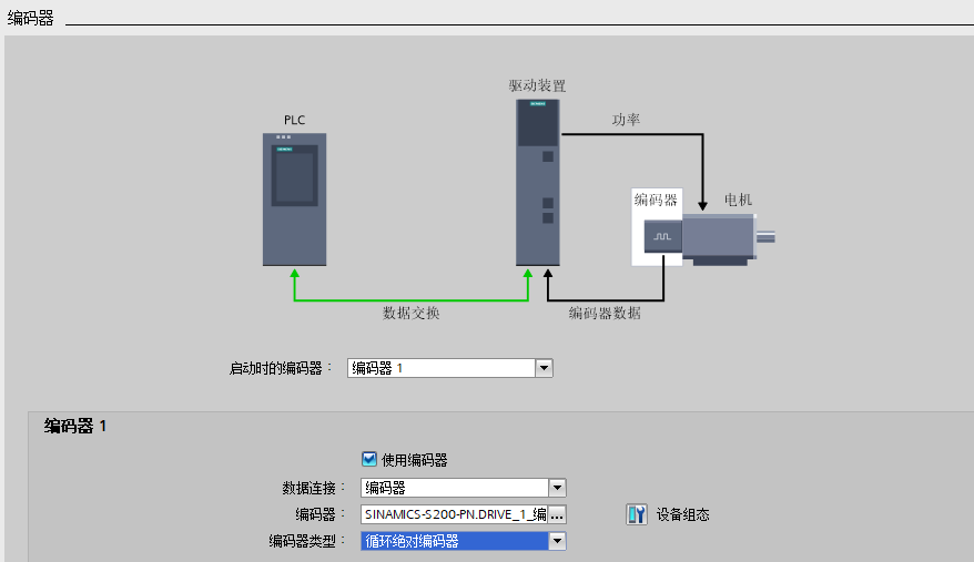

1.2 在 “编码器”的配置画面中:
无论使用单圈或多圈绝对值编码器,“编码器类型”要选择“循环绝对编码器”。
图表, 瀑布图
描述已自动生成

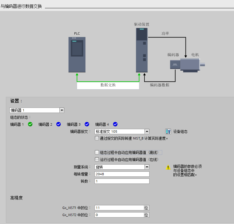

1.3 在 “与编码器进行数据交换”的组态中:
  • 不能选择“组态过程中自动应用编码器值(离线)”
  • 可以选择“运行时自动应用编码器值 (在线)”
  • 或手动设置编码器参数(建议手动输入)
测量系统:选择编码器的类型是线性还是旋转型编码器
每转增量:输入编码器每一圈可以读取出的步数(脉冲数或者增量数)(p408)
转数:如果是绝对值编码器还需要输入绝对值编码器的圈数
高精度:高精度(细分)功能为读取到的编码器信息进行细分,从而增加控制的精准 程度。Gx_XIST1 对应驱动参数 r979[3], Gx_XIST2 对应驱动参数 r979[4]。
手动设置编码器数据如下:
(1) 17 位和 21 位单圈绝对值编码器:
  每转增量:1024
  转数:1
  Gx_XIST1 中的位:11
  Gx_XIST2 中的位:0
(2) 21 位多圈绝对值编码器:
  每转增量:1024
  转数:4096
  Gx_XIST1 中的位:11
  Gx_XIST2 中的位:0

2.1、 在 “与驱动装置进行数据交换“ 的组态中:
  • 可以选择“组态过程中自动应用驱动值(离线)”

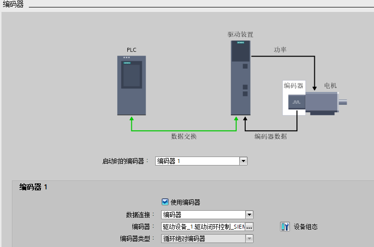

2.2、在 “编码器“ 的配置画面中:
“编码器类型” 会自动设置为“循环绝对编码器”。
2.3、在 “与编码器进行数据交换“ 的组态中:
  • 可以选择“组态过程中自动应用编码器值(离线)”
程度;Gx_XIST1 对应驱动参数 r979[3], Gx_XIST2 对应驱动参数 r979[4]
手动设置的编码器数据同 1 中的说明
