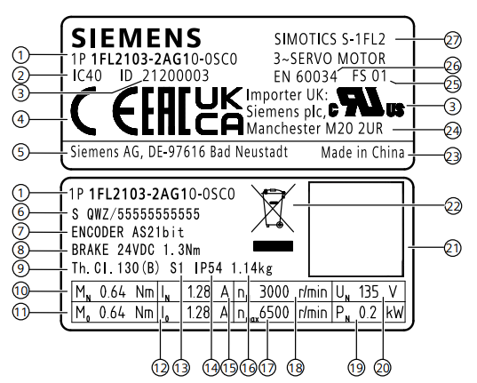

1、电机转矩数据
图示
AI 生成的内容可能不正确。
   在S200配套的1FL2系列电机铭牌上有该电机的转矩相关数据,如上图所示标号10-表示额定转矩,也可以通过参数P312查询;标号11-表示静态转矩,也可以通过参数P319查询。

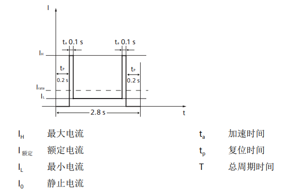

2、S200转矩过载能力
SINAMICS S200 驱动器产品线可在一定时间内以给定的过载系数工作。
• 350% 过载能力:适用于 200 V 和 400 V 版本,额定功率 0.1 kW 至 0.75 kW
• 300% 过载能力:适用于 200 V 和 400 V 版本,额定功率 1 kW 至 7 kW
典型的负载周期可重复执行,不受限制,典型负载周期图如下:
图示, 工程绘图
AI 生成的内容可能不正确。
其他负载周期可通过以下公式进行计算:

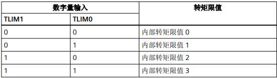

3.1、内部转矩限值参数限制:
可通过数字量输入信号 TLIM0 和 TLIM1 的组合选择其中一个信号源,并可在驱动器运行时在不同信号源之间切换。
表格
AI 生成的内容可能不正确。
参数取值范围默认值单位说明数字量输入
TLIM1
TLIM0
29050[0]
-150…350
350
内部转矩限值0(上限)
29050[1]
-150…350
350
内部转矩限值1(上限)
29050[2]
-150…350
350
内部转矩限值2(上限)
29050[3]
-150…350
350
内部转矩限值3(上限)
29051[0]
-350…150
-350
内部转矩限值0(下限)
29051[1]
-350…150
-350
内部转矩限值1(下限)
29051[2]
-350…150
-350
内部转矩限值2(下限)
29051[3]
-350…150
-350
内部转矩限值3(下限)
注:在 S200 PTI 上,当 TLM1-TLM0 状态为 0-1 时,p29050[1] 失效,模拟量输入 1 的模拟量电压用作转矩限值。 模拟量输入 1 的模拟量电压对应一个内部的百分比值。默认转矩值为额定电机转矩 (p0312)。模拟量电压 10 V 对应额定电机转矩。

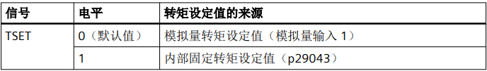

3.4、S200 PTI的扭矩给定:
当 S200 PTI 驱动器工作于转矩控制模式时,电机轴按照转矩设定值输出转矩。
有两个信号源可用于转矩设定值: • 模拟量转矩设定值 • 内部固定转矩设定值
这两个信号源可以通过数字量输入信号 TSET 选择。
图片包含 表格
AI 生成的内容可能不正确。
转矩控制,使用模拟量转矩设定值
当数字量输入信号 TSET 处于低电平 (0) 时,模拟量输入 1 的模拟量电压用作转矩设定值。模拟量输入 1 的模拟量电压对应一个内部的百分比值。模拟量电压 10 V 对应额定电机转矩 (p0312)。例如:模拟量输入为 -2 V,实际的转矩设定值便为 -20% * p0312。
图片包含 游戏机, 天线
AI 生成的内容可能不正确。
转矩控制,使用内部固定转矩设定值
当数字量输入信号 TSET 处于高电平 (1) 时,使用内部固定转矩设定值。所需转矩设定值可通过参数p29043 定义。例如:将 p29043 设为50%,实际的转矩设定值便为50% * p0312。
