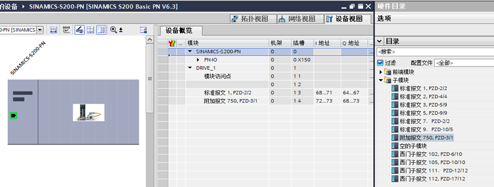

第一步先组态750报文,当使用Startdrive组态S200时可以在“引导式快速设置”中的报文界面点击“扩展设置”,然后在弹出画面的“报文配置”中点击添加报文并选择“添加附加转矩报文”
当使用GSD文件组态S200时,在设备视图中为S200 驱动配置主报文以及"附加报文750,PZD 3/1",同时我们可以看到组态的750报文会自动分配I/O地址区,对于本例来说正扭矩限制值应该传给QW70;负扭矩限制值应该传给QW72。
使用MOVE指令将限定值传给对应地址区,假设驱动器参数P2003=10 Nm,此时如果想限制正向扭矩幅值到5Nm,限制负向扭矩幅值到-5Nm,根据公式:
转矩限幅实际值=转矩限幅设定值÷(16#4000)×p2003
可以算出我们此时正向转矩限幅设定值应该为:5Nm÷10Nm×(16#4000),也就是(16#2000),同理可以算出负向转矩限幅设定值应该为(16#E000)
图形用户界面, 文本, 应用程序, 电子邮件
AI 生成的内容可能不正确。
