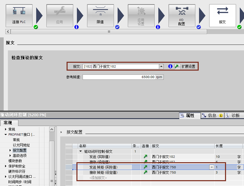

1、S200驱动器侧组态:

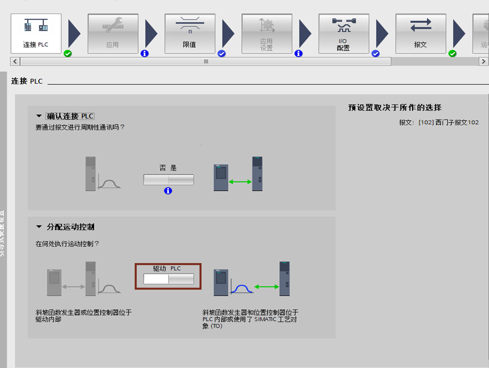

①如果使用startdrive进行调试,在“引导式快速设置”中将分配运动控制选择到PLC侧:
在报文处将主报文选择为102,然后可以通过点击“扩展设置”进入驱动器的“属性”-“报文配置”界面添加750报文

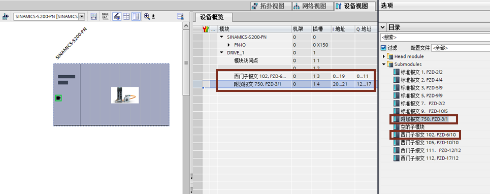

②如果使用GSD文件组态,则应在设备视图中为S200 驱动配置控制报文,分别添加"西门子报文102, PZD-6/10"用于轴的控制及"附加报文750,PZD 3/1"用于附加转矩控制

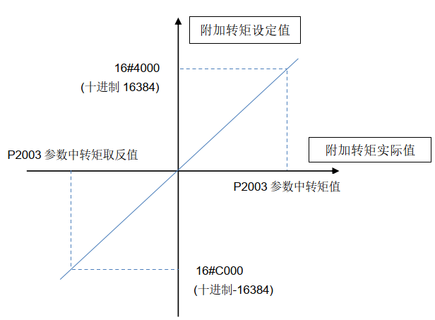

①数值对应关系
图示
AI 生成的内容可能不正确。
附加转矩实际值=附加转矩设定值÷(16#4000)×P2003

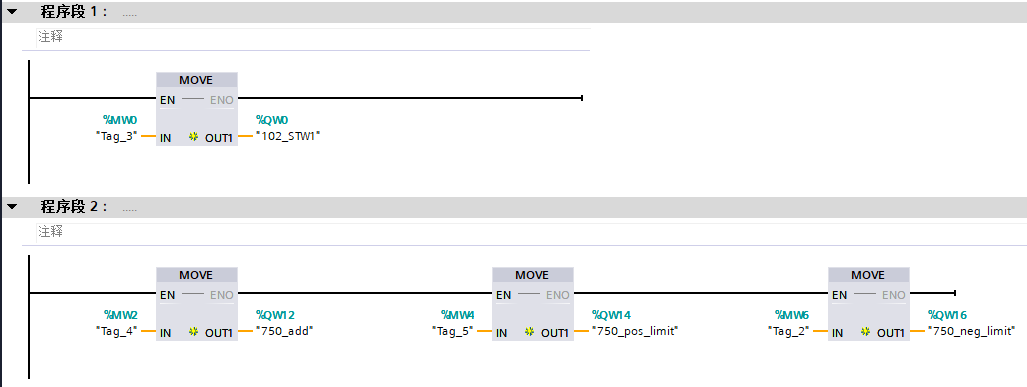

②程序编写
要实现转矩模式控制,需要激活102报文控制字STW 1.14,然后通过750报文的附加转矩给定发送设定值。
如果以直接传输控制字的方式则应对102报文的STW1传输16#447F,代表激活转矩控制模式,对750报文的第一个控制字传输附加转矩。例如本例中102报文地址占用Q区0…11,则STW1为QW0;750报文地址占用Q区12…17,则附加转矩控制字为QW12
图形用户界面, 应用程序
AI 生成的内容可能不正确。
注意:转矩附加控制下同样需要给750报文的第二个、第三个控制字传输正确的扭矩限制值,编程时如果没有给正反向限幅组态的地址设置限幅值,则这两个地址的数值默认是0,代表限幅值为0,此时电机无法旋转。如果正向限幅值给了负数或反向限幅值给了正数,则电机运转异常。

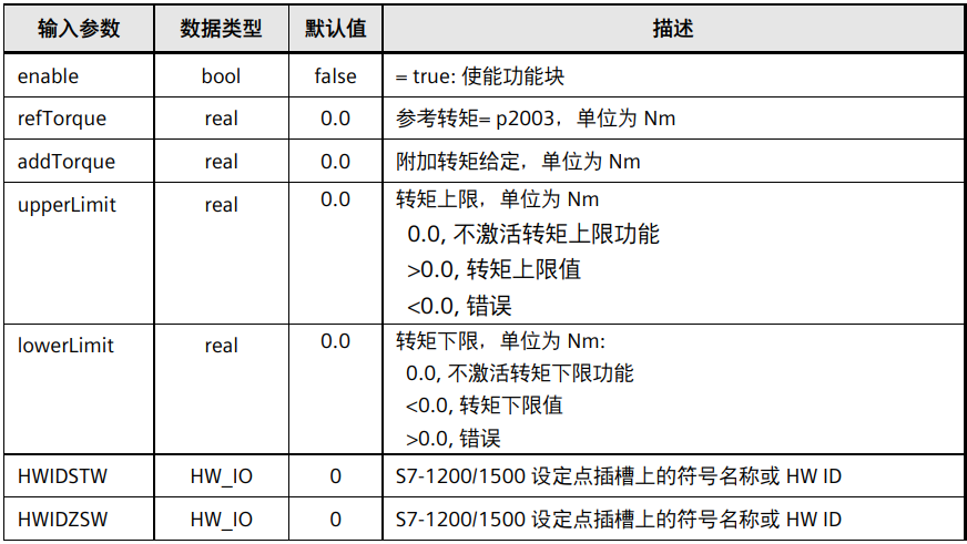

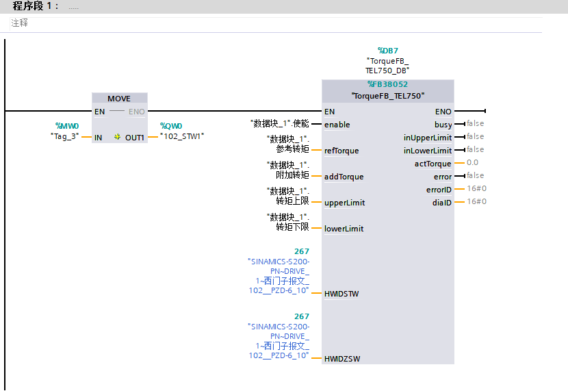

如果采用FB38052功能块则需要对102报文的STW1传输16#447F,代表激活转矩控制模式,然后通过功能块的引脚给定对应的附加转矩值。
图表
AI 生成的内容可能不正确。
注意:转矩附加控制下同样需要传输正确的转矩限制值,转矩限制值可以通过FB38052功能块直接传输单位为Nm的实际工程量。

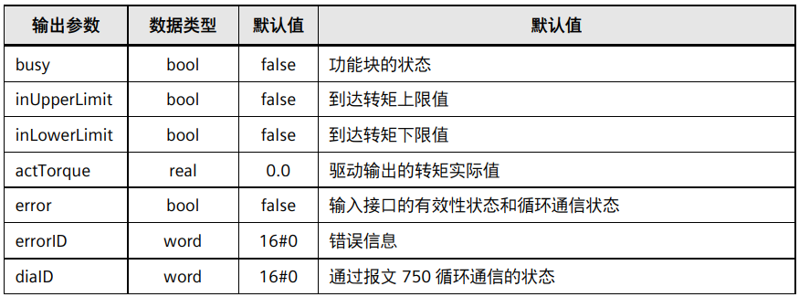

功能块引脚说明如下:
表格
AI 生成的内容可能不正确。
表格
AI 生成的内容可能不正确。

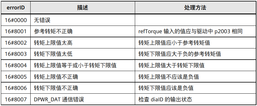

错误信息及处理方法:
表格
AI 生成的内容可能不正确。
