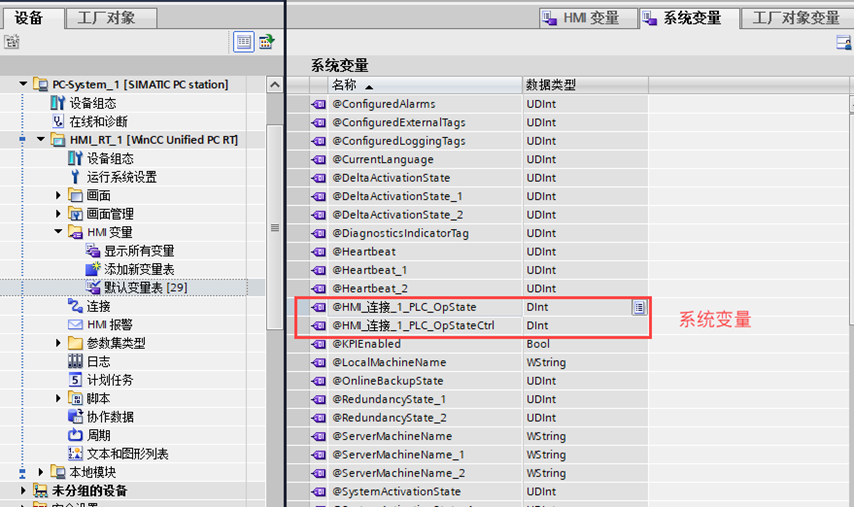

通过系统变量读取S7-1200/1500PLC的运行状态,设置S7-1200/1500PLC的运行模式.
从WinCC Unified PC V18 Update2 开始,添加S7-1200/1500PLC 通信连接后,自动创建通信相关的系统变量:
@ConnectionName_PLC_OpState和 @ConnectionName_PLC_OpState_Ctrl
注意:若WinCC Unified PC 切换为旧版本设备,则这些变量不可用。

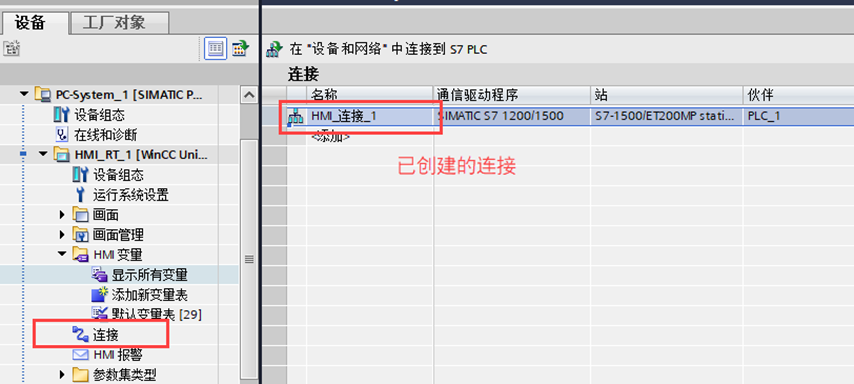

如下图所示,创建名称为“HMI_连接_1”的连接
可在系统变量中看到自动生成的两个变量:
通过@ConnectionName_PLC_OpState可读取、显示 S7-1200/1500 PLC的运行状态,不同状态对应的值如下:
PLC 运行状态
@ConnectionName_PLC_OpState值
STOP
START UP
RUN
8
HOLD
10
通过@ConnectionName_PLC_OpState_Ctrl 可设置S7-1200/1500 PLC的运行状态,不同值对应设置状态如下:
@ConnectionName_PLC_OpState_Ctrl 值
PLC 运行状态
STOP
8
RUN
