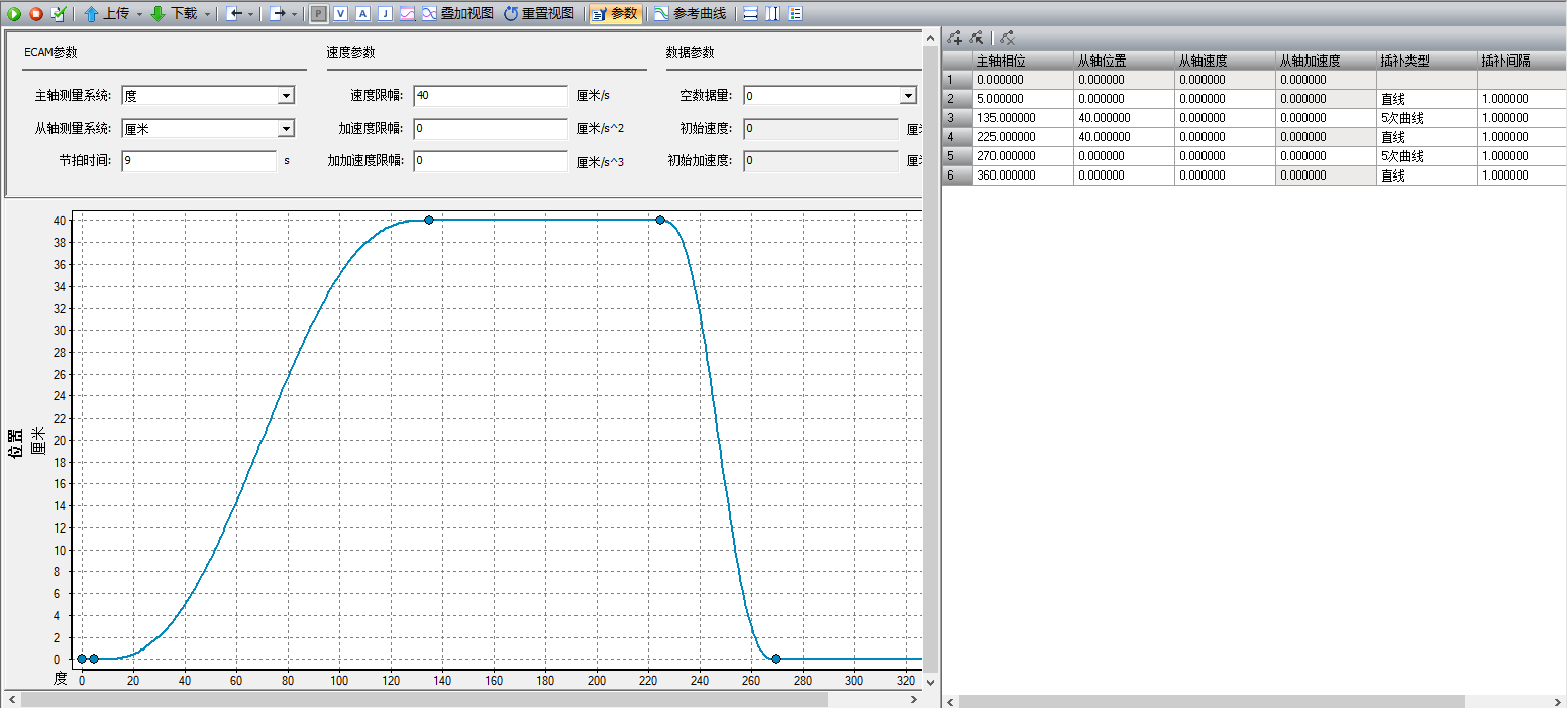

1.创建凸轮表:凸轮表是一份数据表,用于指定跟随主轴移动的从轴的位置。水平轴代表主轴相位,而垂直轴代表从轴位置。

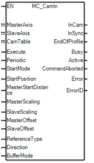

MC_CamIn:使用指定的凸轮表启动凸轮动作

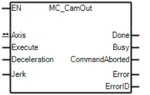

MC_CamOut:解除 MC_CamIn 凸轮行为,减速停止轴

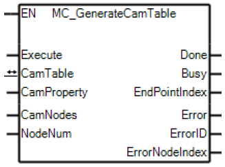

MC_GenerateCamTable:可以使用 MC_GenerateCamTable 指令修改凸轮表。

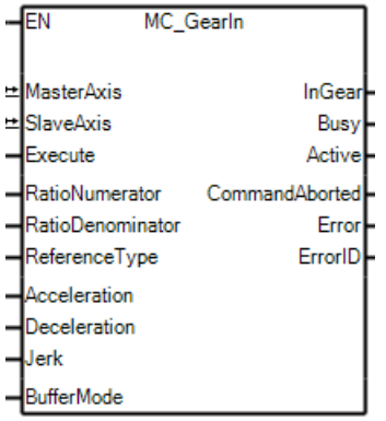

MC_GearIn:该指令指定主轴和从轴之间的减速比,并启动齿轮运行

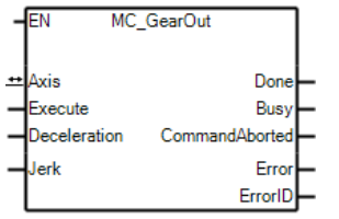

MC_GearOut:解除 MC_GearIn 齿轮行为,减速停止轴
