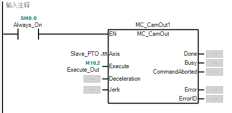

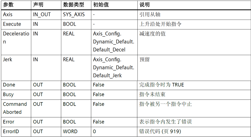

S7-200 SMART V3.0 MC_CamOut介绍
MC_CamOut 指令用于解除 MC_CamIn耦合的凸轮行为,减速停止从轴。
S7-200 SMART V3.0 MC_CamOut指令引脚定义
