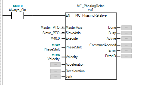

S7-200 SMART V3.0 MC_PhasingRelative介绍
该指令让 MC_CamIn\MC_GearIn 主轴相对于现在的相位,偏移指定的相位。

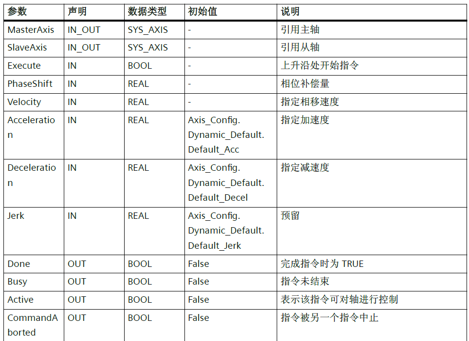

S7-200 SMART V3.0 MC_PhasingRelative指令引脚定义
PhaseShift(相位补偿量)和Velocity(相移速度)功能

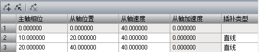

1.凸轮表:
表格
AI 生成的内容可能不正确。
2. 执行主从轴周期凸轮同步
一些文字和图片的手机截图
AI 生成的内容可能不正确。

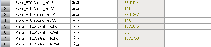

根据凸轮表规划:
主轴和从轴同步的位置关系:从轴位置=2*主轴位置
主轴和从轴同步的速度关系:从轴速度=2*主轴速度

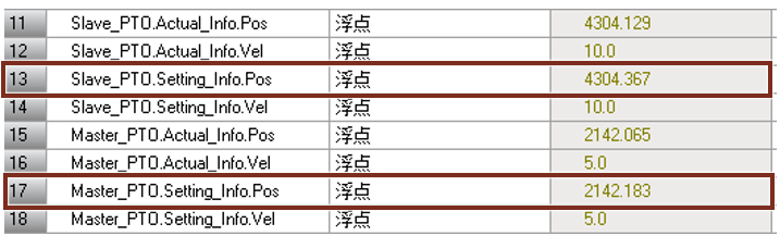

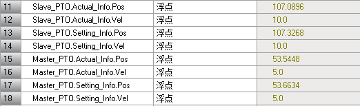

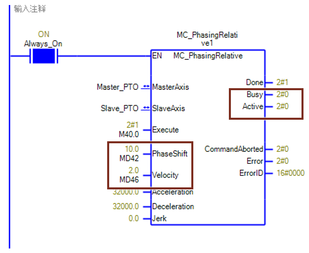

3. 执行MC_PhasingRelative指令
执行中:执行中主轴速度不变,从轴速度=从轴原速度+主轴速度偏移*2(BUSY=1 Active=1)
执行后:从轴速度恢复,从轴位置偏移=主轴相位偏移*2(Done=1)
注:不执行MC_PhasingRelative时根据凸轮表此刻从轴位置为2142.183*2=4284.366,执行MC_PhasingRelative后从轴设定位置为4284.366+10*2=4304.366。
