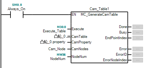

S7-200 SMART V3.0 MC_GenerateCamTable

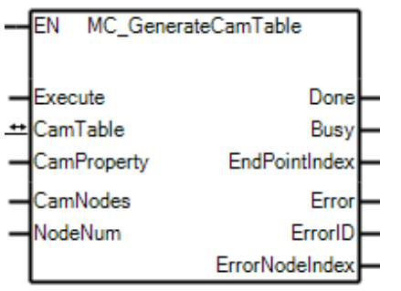

S7-200 SMART V3.0 MC_GenerateCamTable介绍
可以使用 MC_GenerateCamTable 指令修改凸轮表。

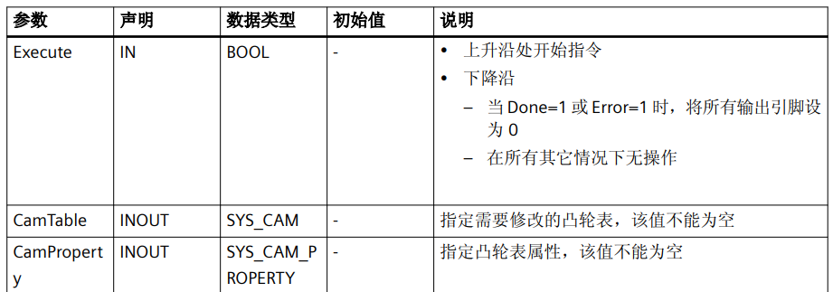

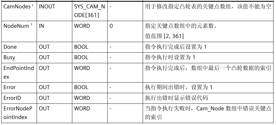

S7-200 SMART V3.0 MC_GenerateCamTable指令引脚定义
文本
AI 生成的内容可能不正确。
表格
AI 生成的内容可能不正确。

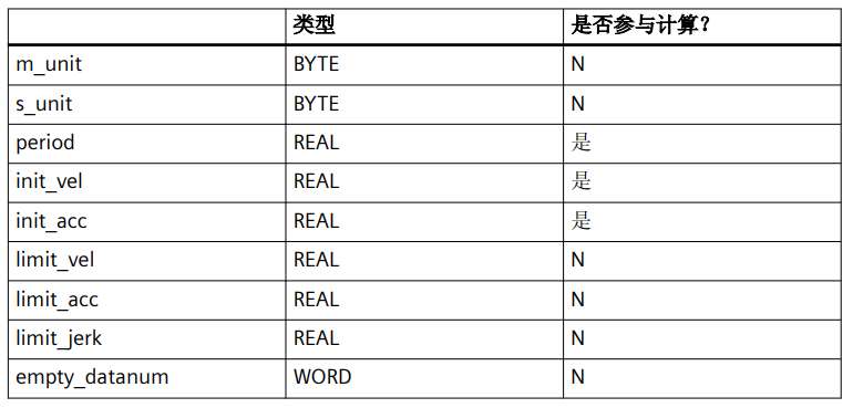

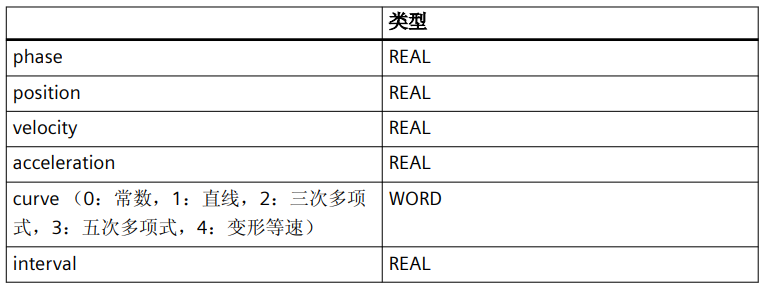

数据结构:
SYS_CAM_PROPERTY:
SYS_CAM_NODE:
表格
AI 生成的内容可能不正确。

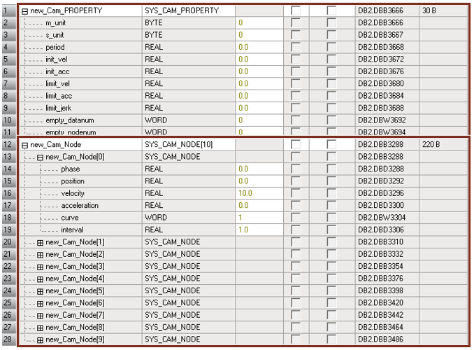

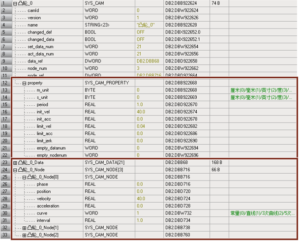

系统生成CamProperty和CamNode:
表格
AI 生成的内容可能不正确。
创建的全局变量 CamProperty和CamNode:
电脑屏幕的照片上有文字
AI 生成的内容可能不正确。
使用 MC_GenerateCamTable 指令修改凸轮表时需注意以下几点:
  1. 引脚CamNode数组的大小必须大于等于 NodeNum。
  2. 引脚CamTable指定的凸轮表Data数组大小必须大于MC_GenerateCamTable要重新生成的凸轮表的Data大小。
  3. 执行生成凸轮时,凸轮必须处于解耦状态。
