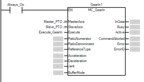

S7-200 SMART V3.0 MC_GearIn
S7-200 SMART V3.0 MC_GearIn指令介绍

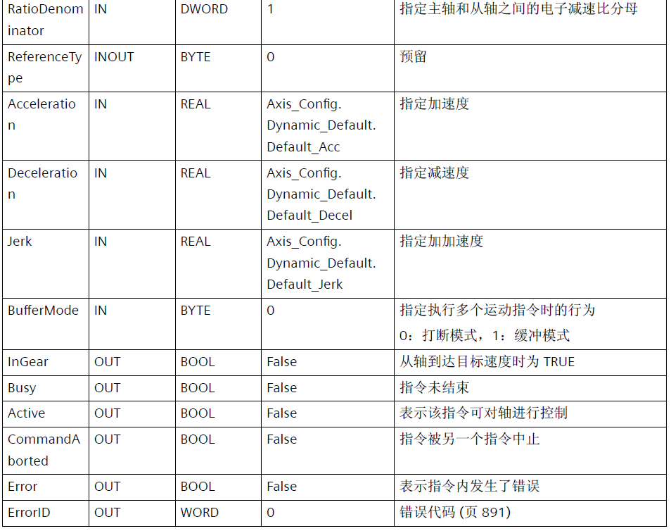

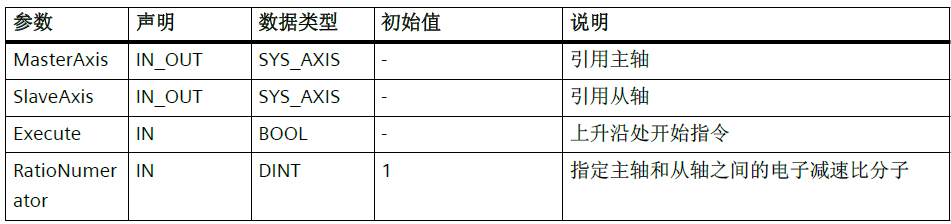

该指令指定主轴和从轴之间的减速比,并启动齿轮运行。
S7-200 SMART V3.0 MC_GearIn指令引脚定义
表格
AI 生成的内容可能不正确。
表格
AI 生成的内容可能不正确。
