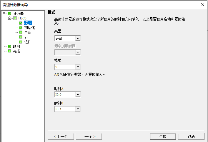

增强的高速计数器功能
S7-200 SMART V3.0 固件版本 HSC(高速计数器)功能增强。
  • SR 和 ST 型号由原来的6个HSC升级成8个(HSC0- HSC7)
  • 所有的HSC支持200 KHz,之前只有部分点支持200 KHz
  • HSC可以选择I0.0-I1.7中任一点

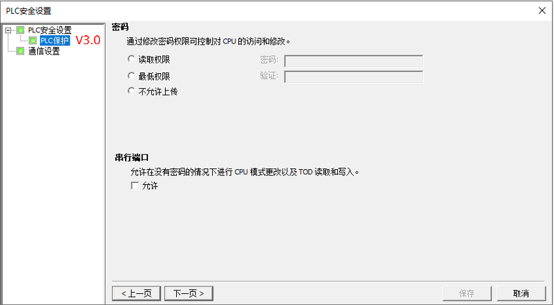

增强的加密保护功能
PLC安全增强
  • PLC密码管理
  • 访客管理
  • PLC增加登录功能
图形用户界面, 文本, 应用程序, 电子邮件
描述已自动生成

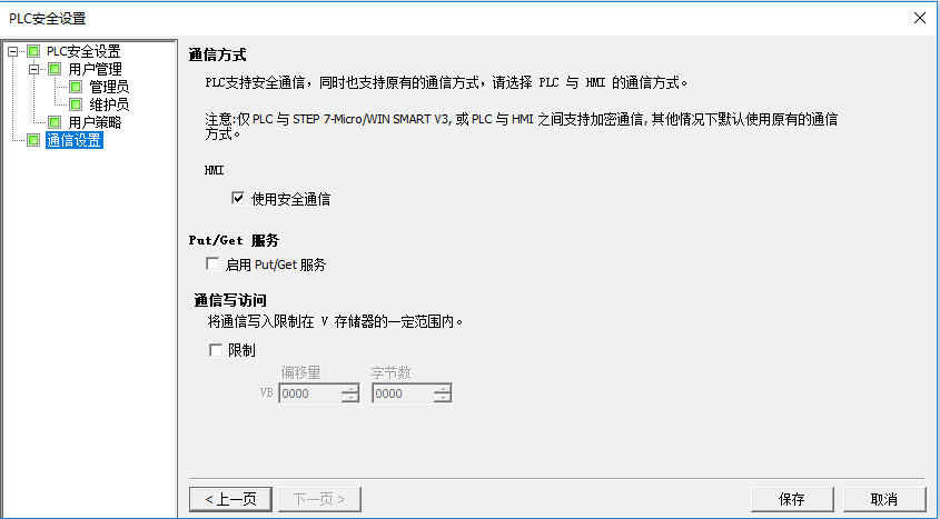

通信设置
  • 与HMI的安全通讯,默认勾选安全通信
  • 启用PUT/GET服务,默认不启用

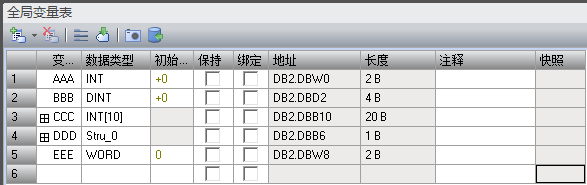

编程新功能
增加DB2数据区
增加UDT和数组数据类型
