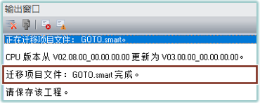

1. 在“文件”(File) 菜单功能区的“操作”(Operations) 部分,单击“迁移”(Migrate) 按钮,或者按下 Ctrl+M 快捷键组合。
2. 选择V2.8项目,点击“打开”
3.迁移窗口会显示迁移结果,迁移完成后,CPU版本更新至V3.0。
