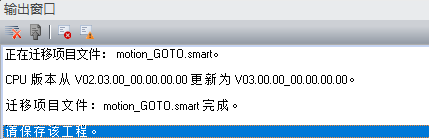

STEP 7-Micro/WIN SMART V2.8的项目迁移到 STEP 7-Micro/WIN SMART V3.0 后,运动控制部分可以使用V2.8的原有运动向导功能,也可以转换为新的PLCOpen运动控制,运动向导和PLCOpen运动控制不能同时使用,这里介绍运动控制部分的转换。
运动控制转换步骤
  1. 项目已迁移到STEP 7-Micro/WIN SMART V3.0

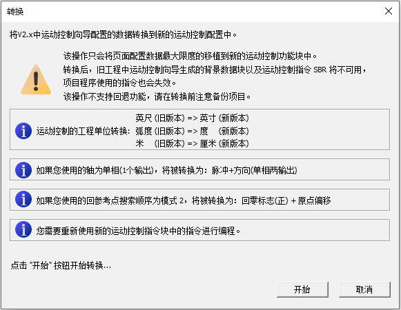

  1. 点击向导里运动-转换
图示
AI 生成的内容可能不正确。
点击完成后会有一个提示信息如下:
点击“开始”开始转换,转换完成后运动控制向导转移到运动控制。
转换完成后项目中使用的指令会失效。
图示, 示意图
AI 生成的内容可能不正确。

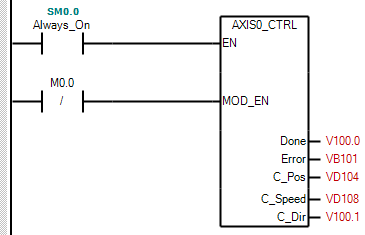

指令需要替换为PLCOpen运动控制指令,但是并不是所有的指令都有可以替换的对象,具体查看下面的表格。
S7-200 SMART V2.8
S7-200 SMART V3.0
AXISx_CTRL
MC_Power
AXISx_MAN
MC_MoveVelocity/MC_MoveJog
AXISx_GOTO
MC_MoveAbsolute/MC_MoveRelative/MC_MoveVelocity
AXISx_RSEEK/LDPOS/LDOFF
MC_Home
AXISx_RUN/AXISx_CACHE
不支持
AXISx_SRATE
指令管脚设置加减速度
AXISx_CFG
不支持
AXISx_DIS
不支持
GRPO-2D/3D_MoveLinear/MovePath
V3.0.1版本支持
需要注意的问题
  1. 转换后,运动向导不可用,配置转换到 PLCOpen 运动控制
  2. 转换不支持回退功能,请备份好原项目
  3. 原运动控制指令失效,需要重新编写运动控制程序
  4. 转换后可享有V3.0 新增功能及资源
