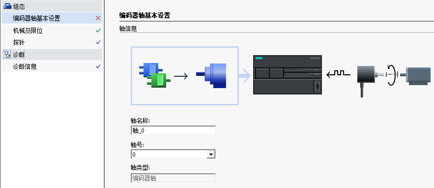

创建编码器轴
选中“运动控制”(Motion Control)文件夹,右键“添加”-“轴”-“编码器轴”如下图所示。
编码器轴基本配置
添加编码器轴后,将显示如下图所示的“编码器基本设置”(Encoder Axis Basic Settings) 对话框。可为新添加的轴组态自定义名称。默认名称为“轴_x”,其中“x”代表按照数字顺序创建的轴。
图形用户界面
AI 生成的内容可能不正确。
说明:
轴名称允许包含的字母数字字符和下划线的数量最多为 23 个,也允许包含扩展字符(ASCII128 至 ASCII 255)。第一个字符仅限使用字母或下划线。不允许使用关键字作为变量名,也不允许使用以数字开头的变量名,包含非字母数字字符的变量名,或与现有指令名称或关键字相同的变量名。轴名称不可重复,也不能与现有变量名相同。。

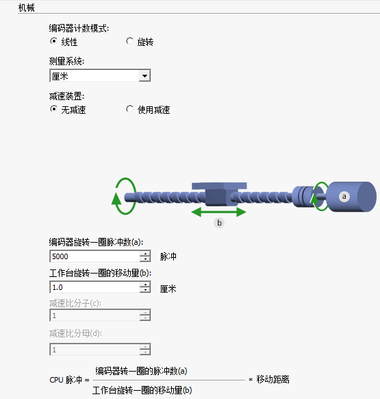

机械及限位
在“组态”(Configuration) 面板中单击“机械及限位”(Mechanical and Limits) 时,将显示以下信息:
图形用户界面
AI 生成的内容可能不正确。
轴模式:
线性:在此模式下,轴可沿直线移动,通常由线性导轨或轨道引导
旋转:在此模式下,轴可以围绕中心点或旋转轴旋转
测量系统
脉冲:
• 控制轴运动的所有速度均以“每秒脉冲数”为单位表示。
工程单位:
• 工程单位支持厘米、毫米、英寸、度,控制轴运动的所有速度均以“测量系统”每秒为单位表示。
减速装置
脉冲模式不支持使用“减速装置”(Reduction gear)
需要组态的参数如下:
• 电机/编码器旋转一圈脉冲数(请参见电机/编码器或驱动器的数据
表)
• 工作台旋转一圈的移动量
如果在“减速装置”(Reduction gear) 中选择“使用减速”(Use
reduction),则必须对“减速比分子”(Gear numerator) 和“减速比分
母”(Gear denominator) 参数进行组态。

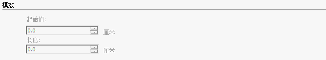

模数
模数如下图所示:
图片包含 形状
AI 生成的内容可能不正确。
只有在“轴模式”(Axis mode) 中选择了“旋转”(Rotary),才能应用“模数”(Modulo) 组态。
“初始值”(Initial value) 定义了轴开始移动时的度数,而“长度”(Length) 定义了轴需要移动多少度。

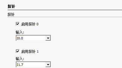

探针
编码器轴支持探针功能。可通过选择“启用探针 0”(Enable probe 0) 和“启用探针 1”(Enable probe 1) 来启用探针控制。可分配 CPU 上从 I0.0 到 I1.7 之间的任何一个输入。

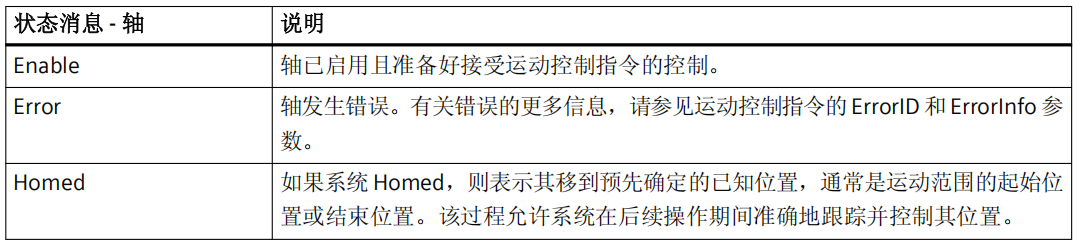

诊断信息
诊断功能用于监视已组态轴的重要状态和错误消息。
可通过单击“开始”(Start) 按钮和“结束”(Stop) 按钮来启用和禁用运动控制诊断过程。
图形用户界面, 应用程序
AI 生成的内容可能不正确。
在轴的诊断窗口可以显示轴的错误信息、位置、速度、方向及轴状态,轴状态的具体含义请参考下面的表格。
