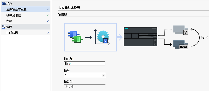

创建虚拟轴
选中“运动控制”(Motion Control)文件夹,右键“添加”-“轴”-“虚拟轴”如下图所示。
图形用户界面, 应用程序
AI 生成的内容可能不正确。
虚拟轴基本配置
添加虚拟轴后,将显示如下图所示的“虚拟轴基本设置”(Virtual AxisBasic Setting) 对话框。可为新添加的轴组态自定义名称。默认名称为“轴_x”,其中“x”代表按照数字顺序创建的轴。
说明:
轴名称允许包含的字母数字字符和下划线的数量最多为 23 个,也允许包含扩展字符(ASCII128 至 ASCII 255)。第一个字符仅限使用字母或下划线。不允许使用关键字作为变量名,也不允许使用以数字开头的变量名,包含非字母数字字符的变量名,或与现有指令名称或关键字相同的变量名。轴名称不可重复,也不能与现有变量名相同。

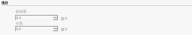

模数
模数如下图所示:
图片包含 形状
AI 生成的内容可能不正确。
只有在“轴模式”(Axis mode) 中选择了“旋转”(Rotary),才能应用“模数”(Modulo) 组态。
“初始值”(Initial value) 定义了轴开始移动时的度数,而“长度”(Length) 定义了轴需要移动多少度。

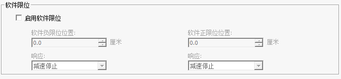

软件限位
默认情况下禁用软件限位。禁用此输入时,也禁用所有其他相关参数。选中“启用软件限位”(Enabled Software limit) 复选框时,可以访问“软件负限位位置”(Software negativelimit)、“软件正限位位置”(Software positive limit)、和“响应”(Response) 参数。

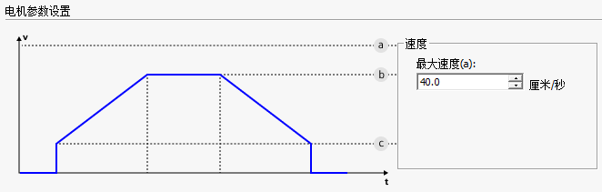

参数
在“电机参数设置”(Motor Speeds) 对话框中,可以定义应用的最大速度。

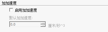

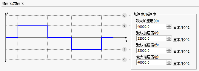

在“加速度/减速度”(Acceleration/Deceleration) 对话框中,可为应用指定加速度和减速度。

在“加加速度”(Jerk) 对话框中,可选择“启用加加速度(EnableJerk)复选框以向加速度或减速度应用加加速度补偿。加加速度补偿提供较平稳的位置控制,方法是减少移动包络加速和减速部分中的加加速度(速率变化)。

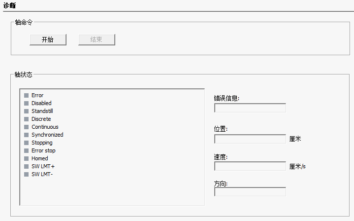

诊断信息
诊断功能用于监视已组态轴的重要状态和错误消息。
可通过单击“开始”(Start) 按钮和“结束”(Stop) 按钮来启用和禁用运动控制诊断过程。
图形用户界面, 应用程序
AI 生成的内容可能不正确。

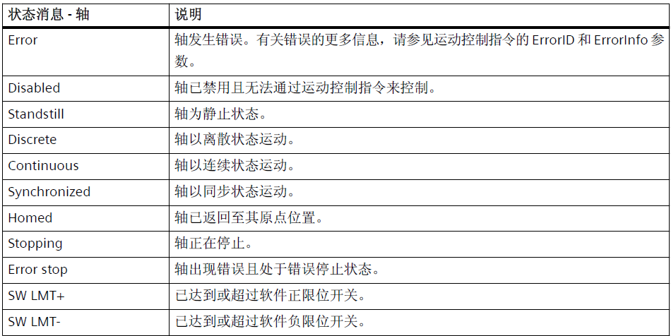

在轴的诊断窗口可以显示轴的错误信息、位置、速度、方向及轴状态,轴状态的具体含义请参考下面的表格。
